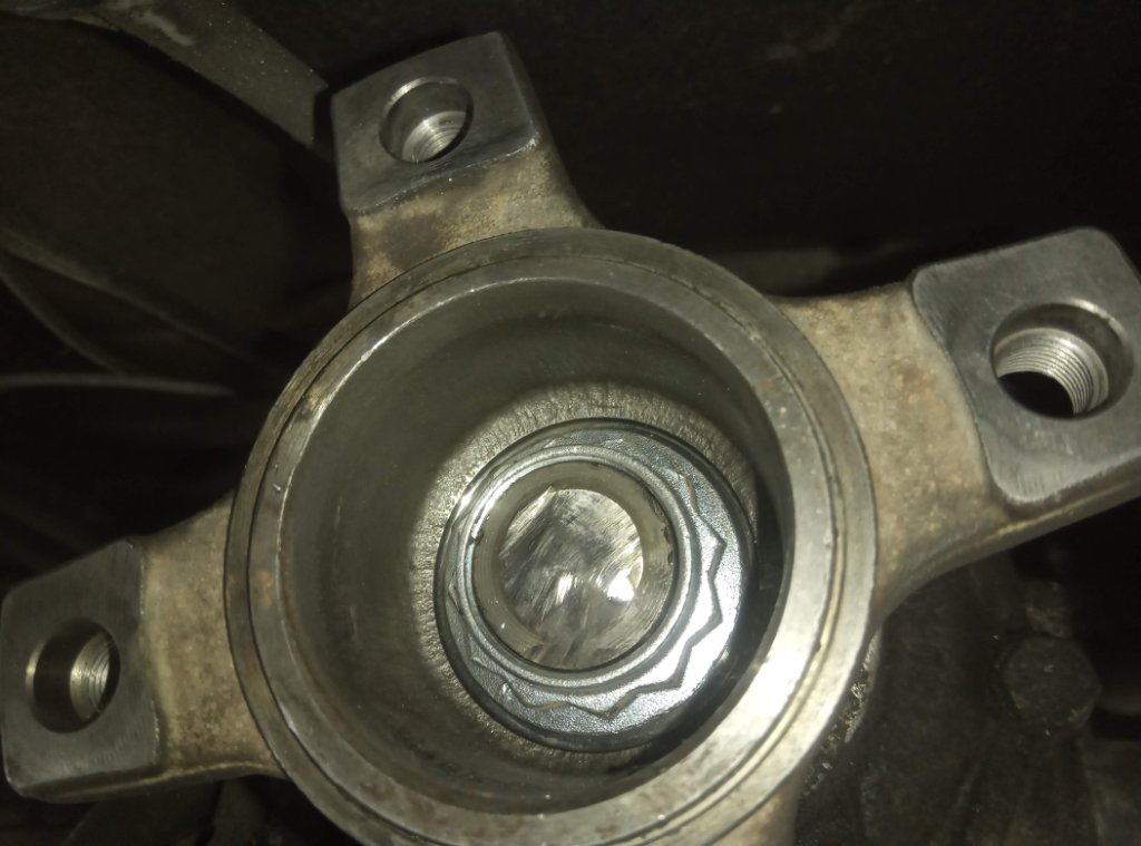

Jaa.... was soll ich sagen.
Ich bin sprachlos.
https://www.youtube.com/watch?v=-_a5FgLOSiE
Die Mutter ist nur noch ein Ring, leider sind meine Finger zu schmal um den so zu tragen.
...wie passiert sowas?!?!??!?!!!?
Anscheinend wurde die Mutter nie eingeschlagen - die Welle hat ja eine Nut, in die man den Schaft der Mutter einschlägt als Sicherung.
Wenigstens sind wohl Flansch als auch Welle unbeschadet. Gewinde auf der Welle ist auch noch i.O.
Ich werde jetzt eine neue Mutter besorgen und dann hoffen dass es das war.... :shock:
Glück im Unglück?!

Aber wer erwartet denn bitte dass der Abtriebsflansch ..... nicht verschraubt ist :lol:
Tatsächlich - angenommen, ich schraube die neue Mutter (die ich grad in der Hand halte) wieder rauf und alles ist gut - bin ich jetzt gar nicht mehr geneigt, den Wagen zu verkaufen.
Bin gespannt, was noch so alles zu Tage kommt damit.
Jedenfalls... Operation geglückt!
Wenn auch mit ein bisschen tricksen. Es war nämlich nur eine "kurze" Vielzahlnuss verfügbar, wegen dem Pimmel der an der Ausgangswelle noch über stand, konnte die Nuss die Mutter nicht erreichen.
Vielleicht wurde die Mutter deswegen vorher auch nur Handfest angezogen?!
Den technischen Sinn hinter dem Überstand sehe ich nach wie vor nicht. Zentrierungsbohrung war dran, aber auf die Drehbank muss die Welle jetzt ja nimmer. Keine Ahnung, wer den Mist so konstruiert hat.
Oder wurde in der Herstellung vergessen, den Überstand abzuschneiden? Hab ich jetzt jedenfalls erledigt. :roll:
Jedenfalls fährt sich der Wagen jetzt super. Kein Schlagen und nix mehr bei 80 km/h.
