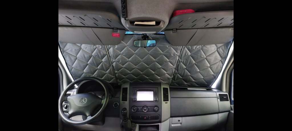

Habs mal fotografiert. An den Seiten würde ich heute einfach noch ein Stück Stahldraht oder GFK/Plastikstab einarbeiten, dann hängt das nicht so durch an den A Säulen. Oder halt einfach die Schrumpfung des Materials beachten und an allen Maßen 5%Aufschlag geben, dann klemmt es selbst an den Asäulen Verkleidungen.
Eingesetzte selfmade Lösung

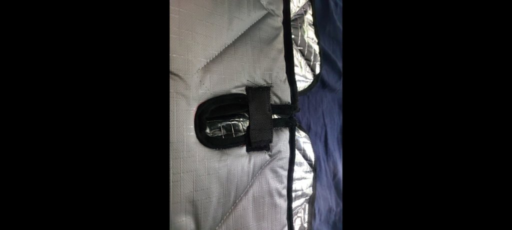

Detail am Innenspiegel
