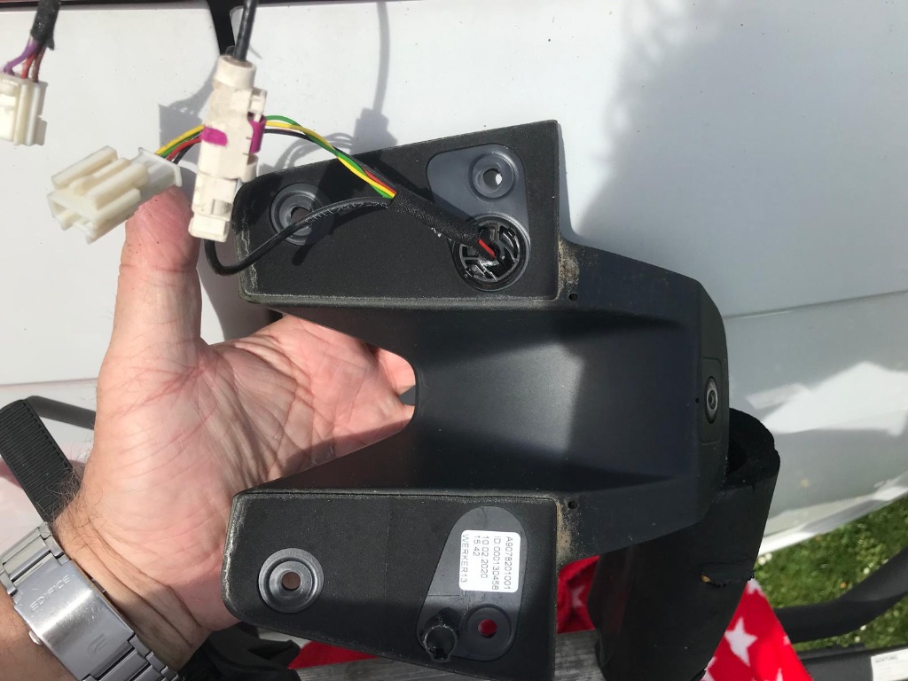

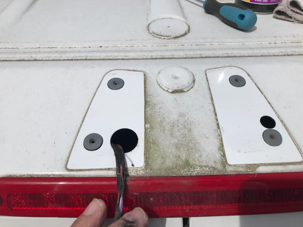

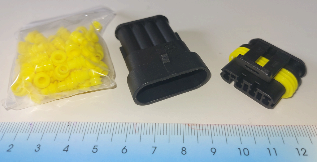

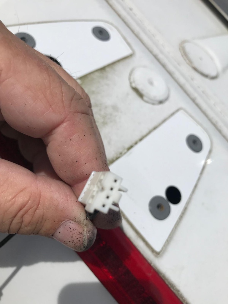

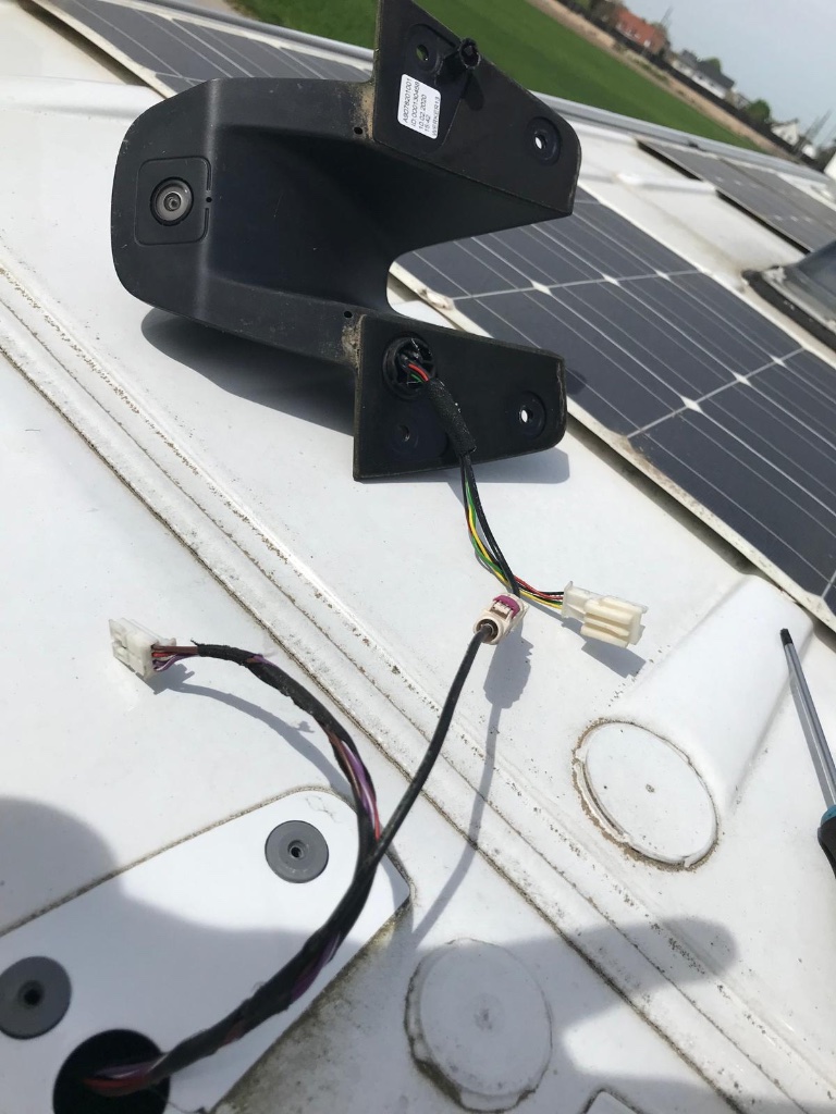

Es ist einfach Schrott, ungedichtete Steckkörper im Außenbereich einzusetzen. Da sollte man Steckkörper mit Dichtungen verwenden, die der Fahrzeughersteller auch im Motorraum verwendet. Von der Größe sollte das Gebilde noch durch das Loch des Kamerafußes hindurch passen. Wenn man es gut meint, kann man noch vergoldete Crimpkontakte einsetzen. Damit sollte man dann endgültig  Ruhe haben.
Hatte gerade ein Exemplar auf dem Tisch:
