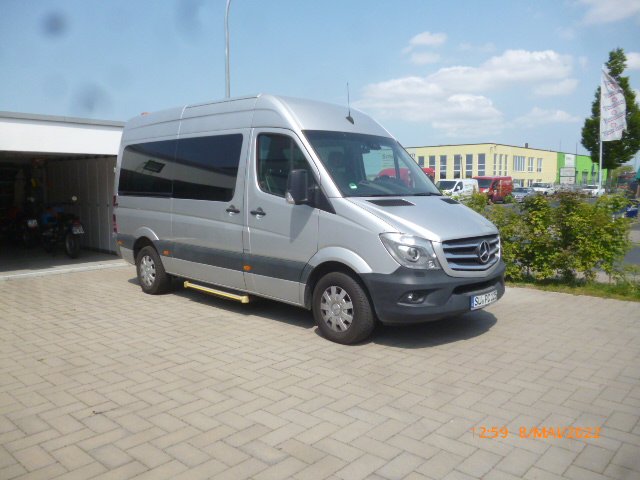

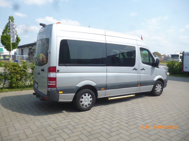

So ein klein wenig "fettere" Optik hätte ich ja auch gern.
Versuche mich gerade schlauer zu machen mit reinen Sommerreifen.
Aktuell sind
Allwetter drauf und ich erhoffe mir ein etwas ruhigeres Abrollgeräusch.
Alu´s bräuchte ich nicht, Felgen wir im Startbeitrag täten mir schon gefallen.
Aktuell sind 235/65x16 verbaut, welche Felge müsste ich die Tage mal nachsehen, sind hässliche Kappen drauf.
Das Auto selber ist ein 2016er 316 mit 7 Gang Autom. und schneller Achse.
