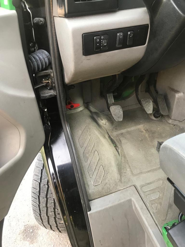

So sieht das aus, ziemlich unscheinbar.
den Ausschnitt, den man in die original Fussraum-Verkleidung machen muss, ist etwas Glücksache, aber zum Glück nicht immer direkt im Blickfeld.
Im Motorraum ist die originale Batteriepolklemme abgehängt und mit einer Verlängerung auf den Schalter gelegt.
Vom Schalter geht ein neues Kabel mit neuer Polklemme an den Minuspol der Batterie.
Einbauzeit mit etwas Übung liegt bei ca. 2-3h / Fahrzeug.
Der Schalter stört nicht, obwohl er an der Stelle ist, wo der Kupplungsfuss sich ev. manchmal etwas zurückzieht und ausruht.
als Schalter habe ich ein massives Exemplar genommen, was es auf evay für wenig geld gibt (ca. 12.- / St.). Der Schalter ist von der Bauweise her auf den ersten Blick etwas überdimensioniert, aber er baut schön hoch genug, dass er durch die Plastikverkleidung durch reicht. An der Spritzwand lässt er sich gut befestigen und wackelt nicht rum. Der Schlüssel ist im Gegensatz zum "Nato-Knochen" nicht abziehbar, aber das schadet nicht, denn wer verliert schon gern den Hauptschalter-Schlüssel.
Für unbefugte oder mit dem Fahrzeug nicht Vertraute ist es ein erster Zugriffs-Schutz fürs Fahrzeug.
ah, und falls man während der Fahrt versehntlich an den Schalter kommen sollte und ihn auf die Null-Stellung bringt (braucht etwas kraft), läuft das Fahrzeug trotzdem weiter, da die Lima das Fahrzeug mit Strom versorgt. Auf Dauer für die Lima wohl nicht gesund (?), aber wenigstens nicht ein Motoraussetzer, wenn man zufällig ausschalten sollte.
