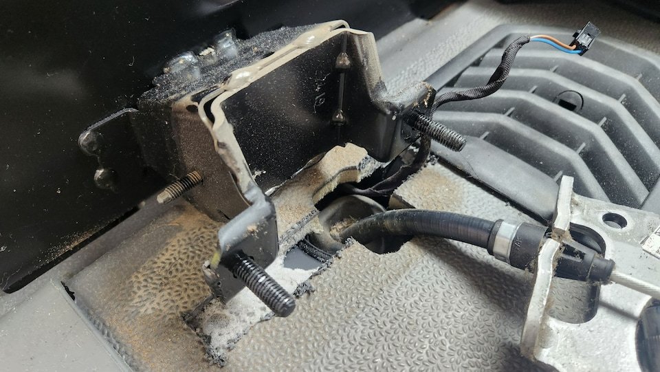

also ich habe bei meiner Handbremse einfach neue Löcher gebohrt.
Der Sitz lässt sich dadurch gut drehen, allerdings habe ich noch das Problem, das ich die Handbremse bei umgedrehten Sitz nicht mehr anziehen kann.
Ich suche noch eine Lösung dafür und werde mir wohl mal so einen Adapter bestellen, um die Handbremse schräg zu montieren.
Hat wer eine andere Idee?

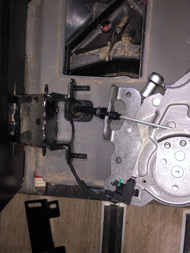

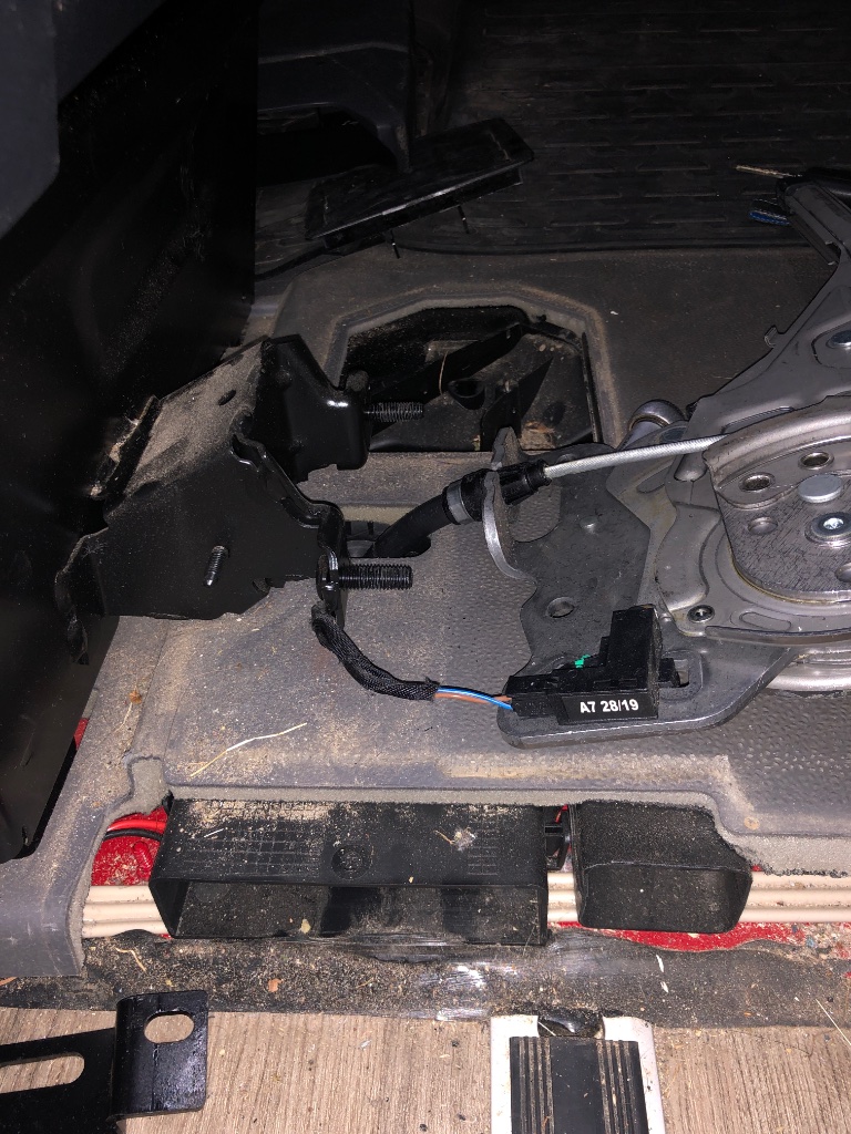

Die hintere Schraube rein, die Handbremse nach vorne kippen und die vordere Schraube als Hebelbegrenzer ausserhalb untendrunter durchstecken und mit Mutter sichern...
Bowdenzug etwas in den Boden durchstecken....macht der problemlos mit...
Handbremshebel ist dann im entspannten Zustand vorne fast auf dem Boden und im angezogenen Zustand parallel unterhalb der Drehscheibe der Konsole.
Plastikverkleidung des Hebels und die seitlichen Kunststoffblenden der Sitze müssen mit einem Teppichmesser etwas eingekürzt werden.
