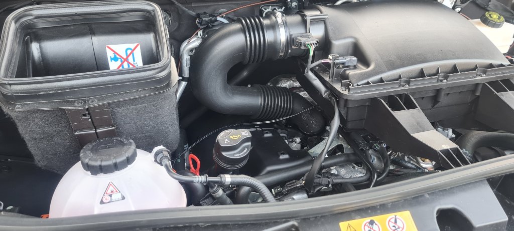

Ich hoffe es ist erkennbar...
Gruß Stefan
