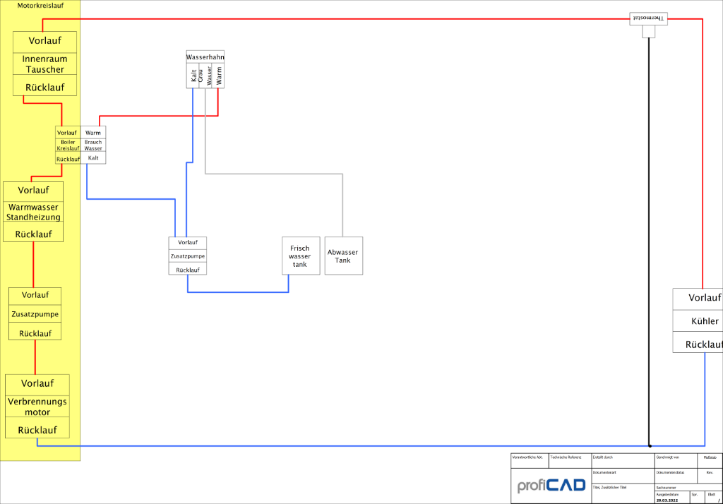

Nun habe ich mir überlegt an welcher Stelle ich das Warmwasser abgreifen könnte.
Nun bin ich auf die Stelle gekommen, direkt am Warmen ausgang der Zusatzheizung. Dieser wird quasi erst durch den Boiler geführt und dann weiter wieder nach vorne.
Wenn ich den Kühlkreislauf verstanden habe, fließt das Warmwasser für den IR-Wärmetauscher immer durch den Zuheizer - ob an ob aus- zumindest sieht die verrorung diesbezüglich aus. Daraus entnehme ich, das die Zusatzpumpe, die bei Standheizungsbetrieb läuft auch bei laufendem Motor betrieben wird um das Wasser in den IR Wärmetauscher umzuwälzen.
Sieht dann ungefähr so aus.
Kann ich also annehmen, das die Pumpe immer läuft bzw das auch bei ausgeschalteter Standheizung warmes Wasser nach hinten zur Standheizung gepumpt wird, dort aber nicht erwärmt wird und direkt wieder vorne landet um von dort in den Innenraum zu gehen und anschließend zurück in den Motorkreislauf?
