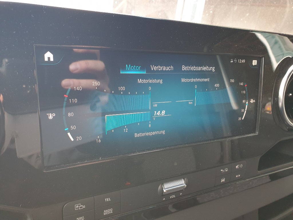

Ich habe mir im MBUX die Kühlmitteltemperatur und Öltemperatur anzeigen lassen. Nach gut 9km (Außentemperatur 0°C) war die Anzeige fürs Kühlmittel immer noch sehr niedrig, irgendwo zwischen 20 und 40°C (siehe Bild im Anhang). Erst nach weiteren 15min im Stand ist sie auf etwas über 50°C gestiegen. Die Öltemperatur hingegen war relativ schnell auf etwa 80°C, was man ebenfalls am Foto erkennen kann.
Ist es normal, weil der Sensor vielleicht in einem großen Kühlkreis steckt und noch ein kleiner Kreis aktiv war? Oder liegt es an einem defekten Sensor? Weil Motoröl auf 80°C und Kühlmittel auf 30-40°C erscheint mir nach 9km Fahrtstrecke nicht sehr logisch. Was meint ihr? Freue mich über jede Antwort!

Hallo Hermann :D
ich glaube das ist die Anzeige für die Getriebeöltemperatur. Die Kühlwassertemeratur ist ja unter dem Tacho mit Balken

HermannLeo
Beiträge: 19
Registriert: 19 Nov 2021 19:02
Re: Kühlmitteltemperaturanzeige am MBUX des 319: Wert sehr niedrig
Beitrag von HermannLeo »
Hallo Christoph :)
aaaah, das wird es sein, auf das bin ich gar nicht gekommen.

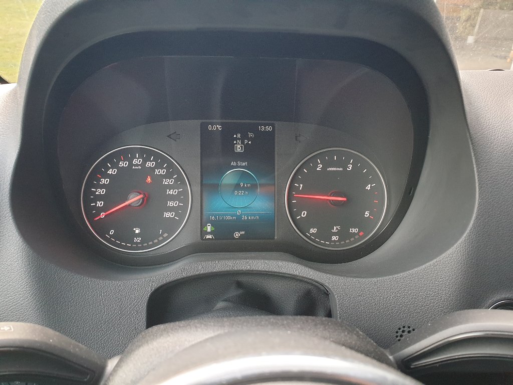

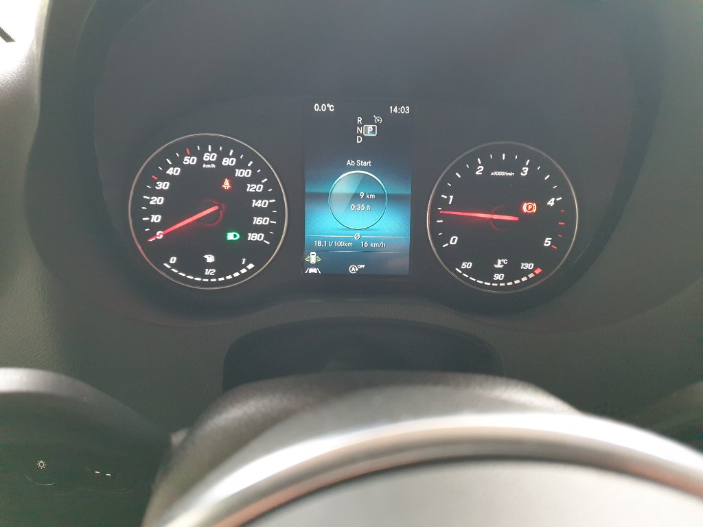

Ich habe mir die Fotos, die ich damals gemacht habe, nochmals durchgesehen. Aber das wirft da jetzt noch eine Frage auf. Ich sehe da nach 13 min im Stand alle Balken beim Kühlmittel aufleuchten (siehe Bilder). Ist da der Lüfter nicht angesprungen?
Danke und liebe Grüße,
Hermann
HermannLeo
Beiträge: 19
Mmmm, ich glaube, da ist was mit dem Bild faul (Überbelichtung?). Weil die Tankanzeige kann sich ja nicht von halb auf voll innerhalb 13min ändern :shock: . Der Scheinwerfer war auf dem zweiten Bild auch eingeschaltet, also vielleicht täuscht das und die anderen Segmente waren auch leicht beleuchtet.
Hermann
Liffi
Beiträge: 274
Registriert: 25 Mär 2020 07:37
Wohnort: Schweden
Beitrag von Liffi »
seh ich auch so, sonst würde um 14:03 die Kiste ja schon kochen. 13:50 sieht gut aus, so als wäre er fast auf Betriebstemperatur.

HermannLeo hat geschrieben: 28 Mär 2022 10:46 ...
Hallo Hermann und alle anderen Mitleser, als Kfz.-Meister kenne ich (leider viele) derartige Anfragen zu allen nur erdenklichen Themen von Fahrzeugbesitzern. Mal offen in den Raum gestellt die Frage, warum wird nicht einfach mal die Betriebsanleitung des Fahrzeugs zur Hand genommen und durchgeschaut? Ich kenne unzählige Fälle, wo dabei Funktionen "entdeckt" wurden, die vor der Lektüre noch gar nicht bekannt waren. Plötzlich hat das Auto auf diese Weise einige Funktionen und Extras mehr, von denen man vorher noch nix wusste... :)
Was die Anzeige auf dem MBUX betrifft, ist die Symbolik eigentlich schon selbsterklärend: links das Zahnrädchen an der Temp.-Anzeige. Und Zahnrädchen drehen sich nun mal meist im Getriebe. Rechts die Temp.-Anzeige mit der Ölkanne, die immer noch etwas Ähnlichkeit mit Aladin´s Wunderlampe hat. So gesehen lade ich alle ein, mal wieder ins Büchlein zu schauen und so kleine Wunder am Fahrzeug zu entdecken... :D
