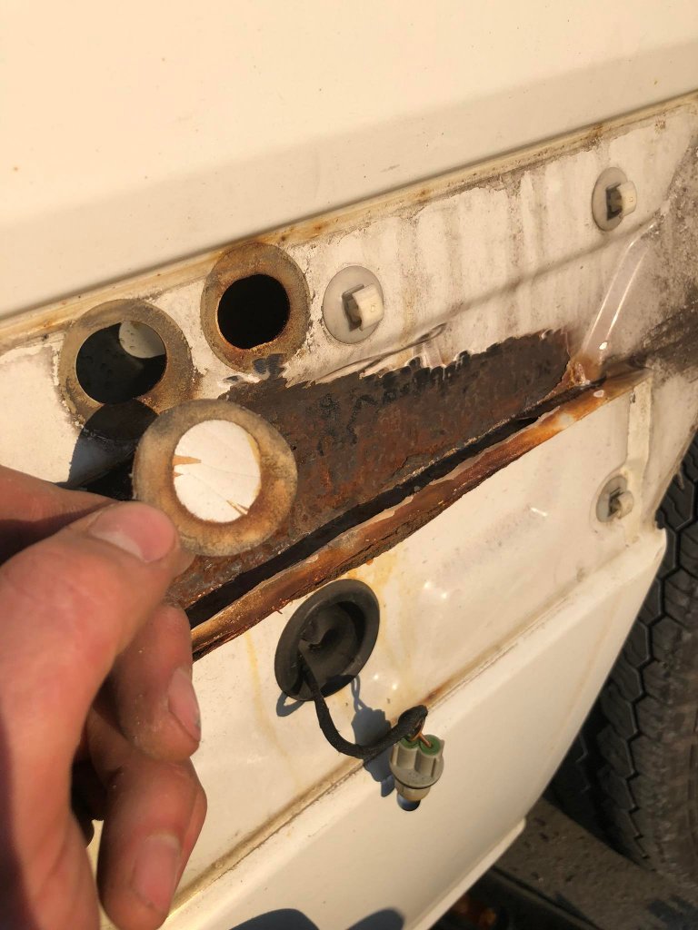

habr ihr auch solche Problem mit Rost bei einem Sprinter Bj 2008, steht nachts immer in der Garage und wird im Winter mindestens wöchtenlich gewaschen und vom Salz befreit.
Hatte noch nie einen Unfall und der Lack sollte ja hinter diese tollen Anfahrschutzleisten gut geschützt werden.
Trotzdem ist hier Hopfen und Malz verloren, siehe Bilder.
Weiß jemand warum Mercedes auf diese großen Löchter einfach Klebeband aufklebt und dann lackiert? Diese sind mit der Zeit natürlich abgefallen und das Wasser läuft hinten in den Innenraum.
Mercedes baut wirlich nur noch Schrott.

Nee, leichter Rost ja, aber nicht so!
Das sieht aus, als hätte da auch hübsch der Dreck drin gestanden und dein "übermäßiger Waschzwang" (wahrscheinlich mit Hochdruckreiniger) hat den Dreck Schicht um Schicht verfestigt und jedesmal mit benötigtem Wasser für die schnelle Metalloxidation versorgt :wink:
Rausschneiden, Bech draufsetzen, Lackaufbau, Leisten dran.
Ich merke selbst, dass Garage eher ungünstig ist, was das Trocknen des Fahrzeugs angeht, ich glaube mittlerweile, dass ein Carport und Wachs auf dem Fahrzeug die bessere Alternative ist.
