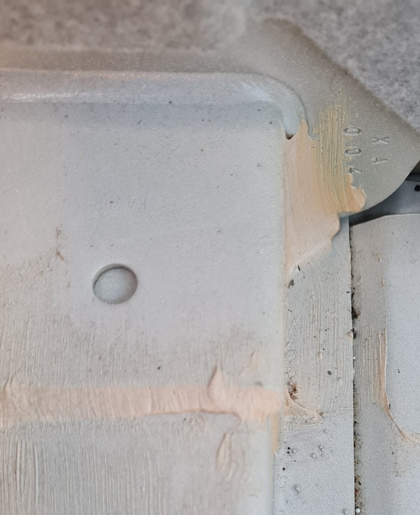

Hallo liebe Sprinter Freunde ,
Ich möchte bei meinem Sprinter bissle was in sachen Rostvorsorge machen .
jetzt zur meiner Frage :
Die Dichtmasse ( siehe Bild ) und das drauf geklebte Bitumenplatte, kann man die mit einem Lösemittelhaltigem Lack Lackieren, Pinzeln, streichen ? oder Löst sich bei Lösemittel die Dichtung auf ?
ich würde mich um Tipps sehr freuen

Wie alt ist dein Sprinter?
Wenn da bis jetzt kein Rost ist, brauchst du da auch nicht drüberlacken. Der braune Streifen, ist das Rost oder Fett/Dreck. Lässt sich das mit Verdünner wegwischen weil nur Rostwasser oder ist das eine rostige Scheuerstelle? Wenn Rost, dann mit Metallbürste auf Akkuschrauber bis zum blanken Metall entfernen und Brantho Korrux 3 in1 drüberpinseln.

ist aus 2017
die braune streifen ist glaube ich fett

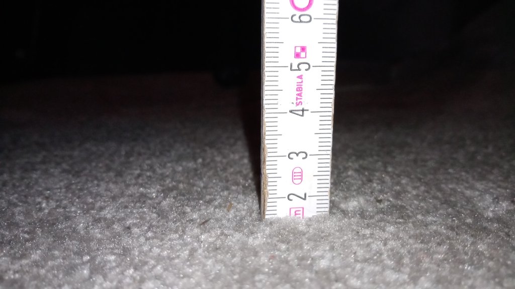

Die Motorisierung, Laufleistung, Alter des Fahrzeugs können hier natürlich auch durch Verschleiss eine Rolle spielen. Auch wird ein OM642 ruhiger laufen als der kleinere Vierzylinder. Bei mir liegen im Winter die üblichen Gummimatten wegen Matsch und Dreck im Auto. Im Sommer sind es "textile" Fußmatten, die ich aus einem langflorigen Teppich ausgeschnitten und farbig passend umketteln lassen habe. Die 1,5cm mehr Bodenbelag machen sich auch akustisch schon deutlich bemerkbar. Das Gefühl für die Füße ist natürlich auch ein ganz anderes...

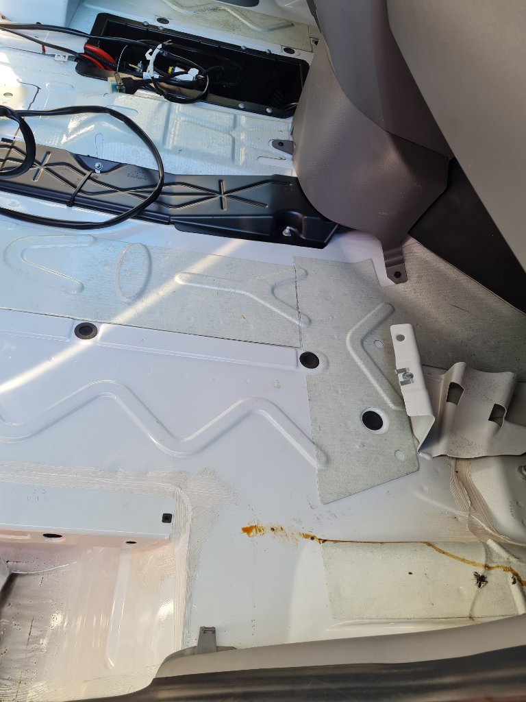

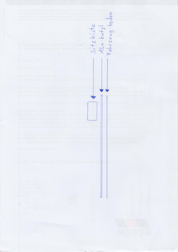

Hallo liebes Sprinter schrauber team
Ich stehe vor einer frage vielleicht könnt ihr mir da tips geben
ich habe ein Bild beigefügt und brauche euere Meinung ob so machen oder net

Würde ich nicht so durchführen... Das Butyl ist ein nachgiebiges Material. Wenn Du Deinen Sitzkasten auf das Zeugs montierst, werden die Schrauben vermutlich nicht sehr lange fest bleiben. Das Butyl wird sich dann vermutlich irgendwann setzen / zusammendrücken und die Schrauben verlieren ihre Vorspannung. Der Sitzkasten wird dann lose sein. Schneide lieber passende Fenster aus und klebe sie in den Sitzkasten hinein.
