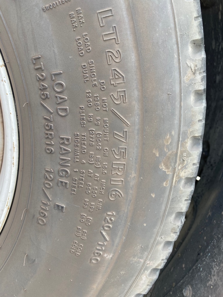

Gestern auf dem Parkplatz einen FedEx Sprinter gesehen und den Fahrer gefragt ob ich mal seine Reifengröße ansehen kann:
Scheint hier wohl ab Serie zu geben (USA)…

Sind Serie. Wenn man im US Forum bisschen stöbert findet man genug Aussagen dazu.Horstp hat geschrieben: 18 Mär 2022 22:09 Gestern auf dem Parkplatz einen FedEx Sprinter gesehen und den Fahrer gefragt ob ich mal seine Reifengröße ansehen kann:
Die 4x4 Sprinter haben 245/75R16 immer Serie und selbst die 2WD Sprinter sind problemlos mit den großen Rädern lieferbar.

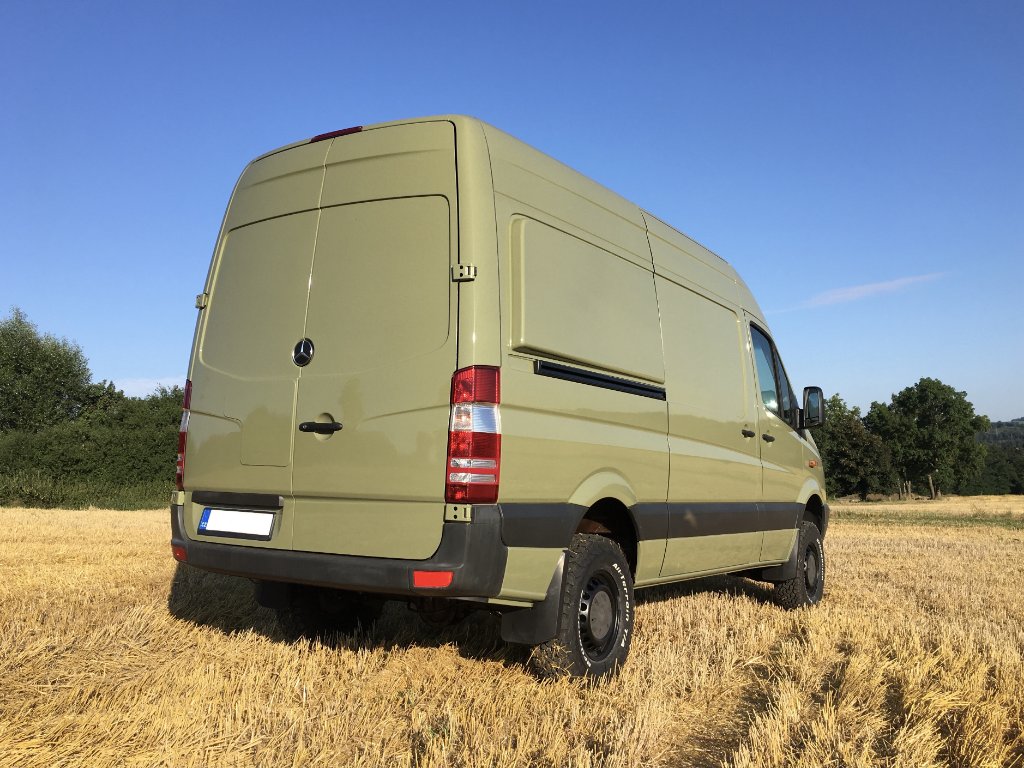

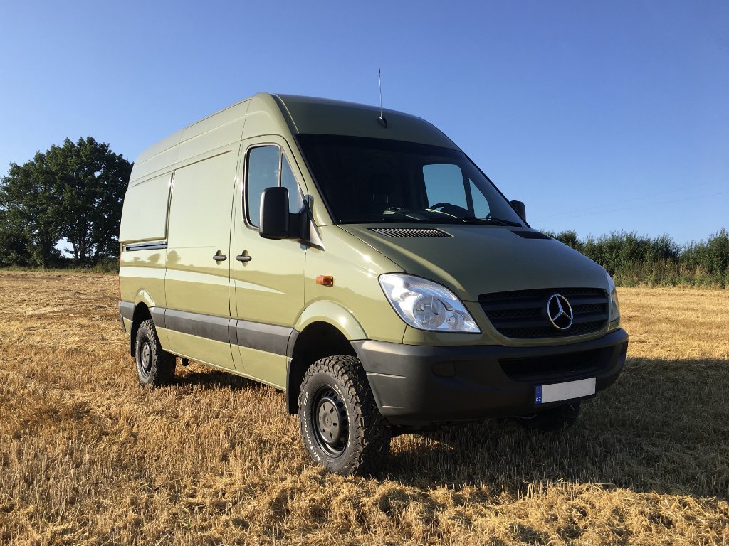

Ich hätte Cooper ST/maxx 245/70 R16 drauf, bild ist auf seite 2 am anfang.
Gruß Patrick
