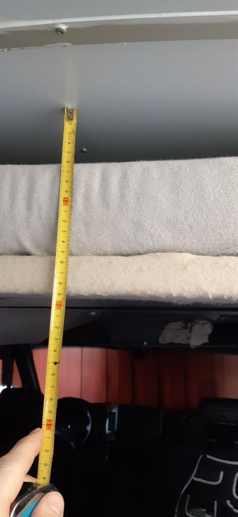

ich überlege immer noch, ob ich nicht doch ein HubBett hinbekomme. Egal wie ich es berechne, ich komme immer auf mindestens 25 cm Höhe (Gestell und Matraze), die das HubBett von der Stehhöhe wegnehmen würde. Dadurch würde das nur funktionieren, wenn ich einen H3 finden würde.
- Habt Ihr auch die 25cm bei Euren Berechnungen ermittelt oder geht es auch mit weniger?
- Bräuchte man als „Rahmen“ für das Hubbett 40x40 Vierkantrohre oder reichen auch kleinere Maße aus, ohne dass es die erforderliche Robustheit verliert, die man bei 2 Personen haben sollte?
Würde vielleicht ein anderes Material als Alu deutlich kleinere Maße vertragen? Stahl?

bei mir nimmt das Hubbett ca 9 cm (7cm Matratze 2cm Auflage)

Ich habe den Boden mit 19mm isoliert.
Das Hubbett nimmt 19 cm, da passen Sommerbetten dann noch zwischen Matratze und Dach. Die Matratze hat 8 cm plus Polsterwatte und Bezug.
Gesamt Stehhöhe ist dann noch 172 cm. Ich fahre einen L2H2.
Die Rahmenkonstruktion des Bettes hat einen 4x2 cm Alurahmen, flach liegend. 3 Längsträger, 2 Qurträger.
Unter ,Surfsprinter baut...' siehst Du den gesamten Ausbau.
Hier das Bettgestell mit Teilverlattung, von der Unterseite betrachtet.
