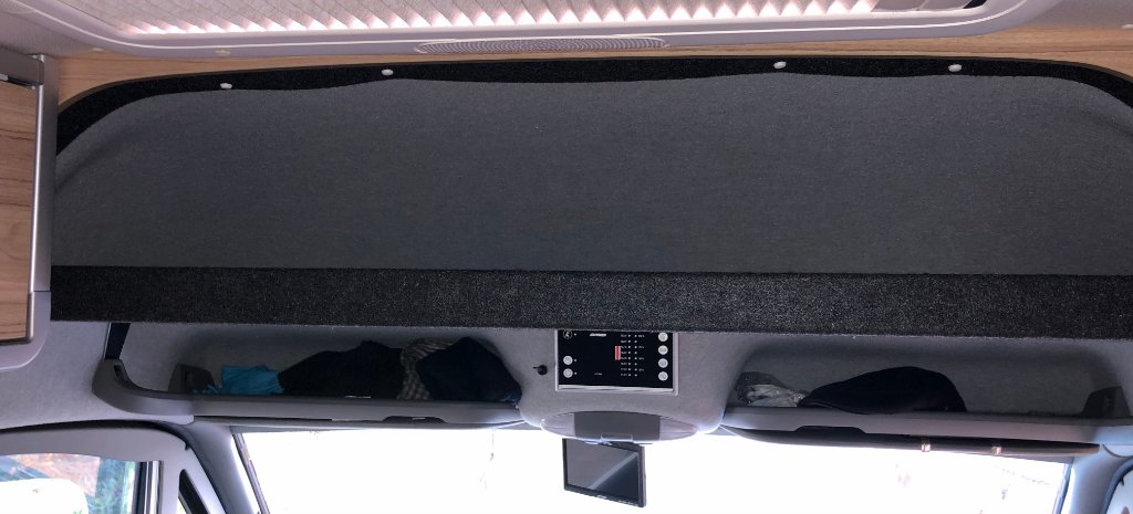

- Ablagefach über dem Cockpit: da gibts hier im Forum einige Bilder dazu. Ich habe mir die Pläne eine anderen Foristen schcken lassen und nen filzbezogenen Zwischenboden eingezogen: Viel Spass und Erfolg beim Verbessern und allseits gute Fahrt

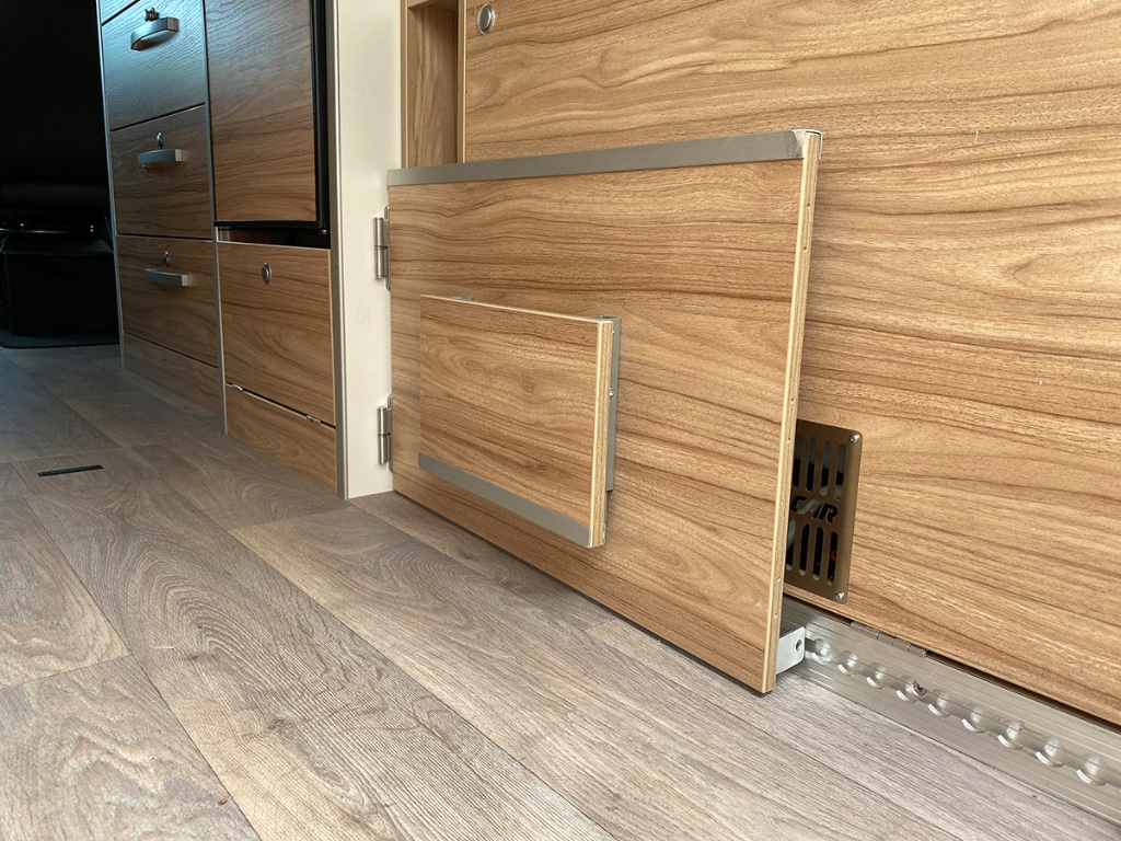

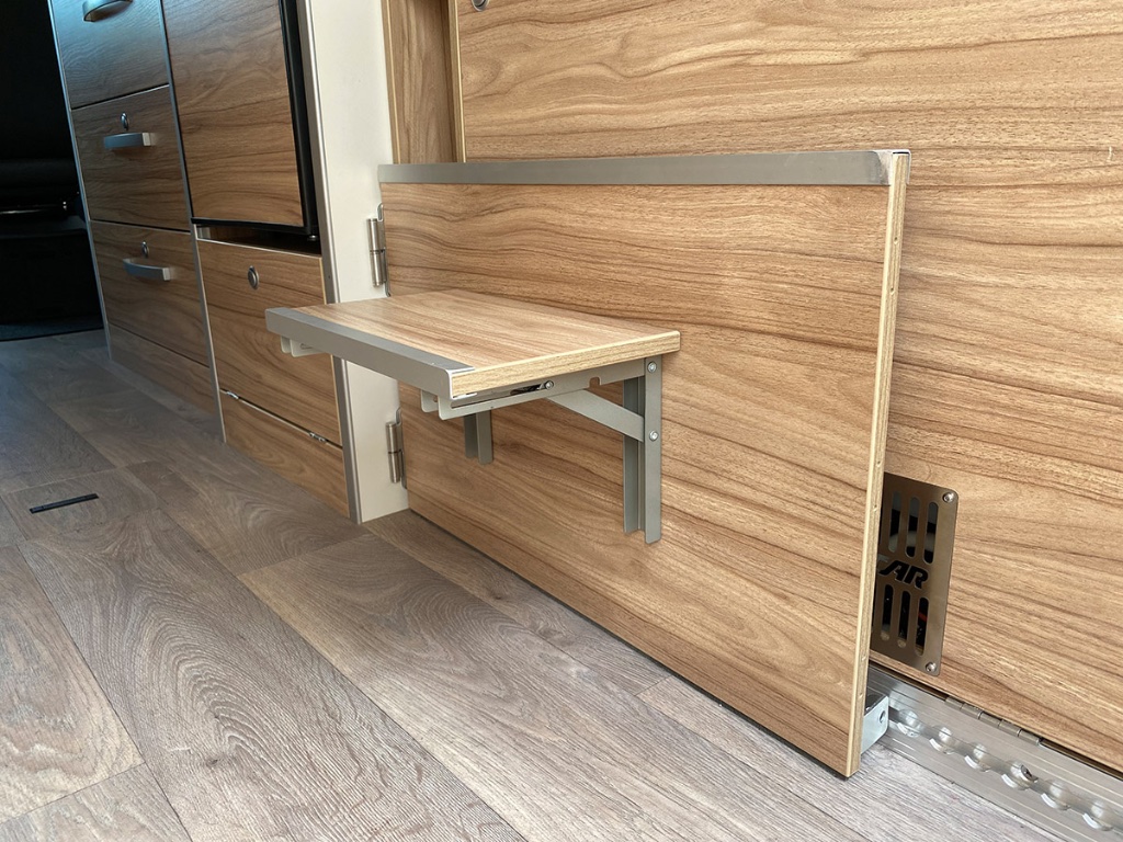

Zum Hochklettern ins Heckbett habe ich die "Trennwand" mit einer klappbaren Trittstufe modifiziert und mit Scharnieren wegklappbar montiert (Fotos)

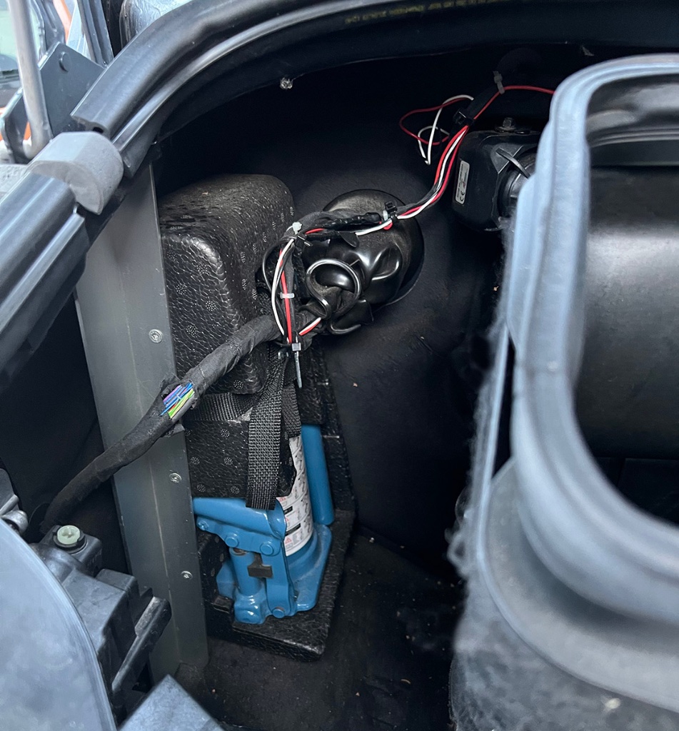

Den orig. MB Wagenheber, der im 4x4 nicht in der Beifahrertrittstufe ist, hab ich nachträglich im Motorraum Beifahrerseite montiert (Foto)

für den Hymercar Grand Canyon S gibt es eine eigene Rubrik, Du solltest vielleicht dort posten.

ich bin gerade in den letzten Zügen, die Ablage fertig zu stellen (VS30).
Will vor dem finalen Einbau noch eine Schablone erstellen.
Vorher muss der Hymer Spezialist das Fahrerhaus (wohl nur den Bereich über der Bedienheinheit) dämmen. Freigabe von Hymer ist da, im Moment fehlt es an der Kapazität der Werkstatt.
Die Ablage ist nicht zu 100% passgenau, uns reicht es. Wenn Du da noch etwas mehr Zeit investierst, bekommst das bestimmt besser hin.
Schick mir gern eine PN mit deiner Adresse, dass lass ich dir eine Papierschablone zukommen.
