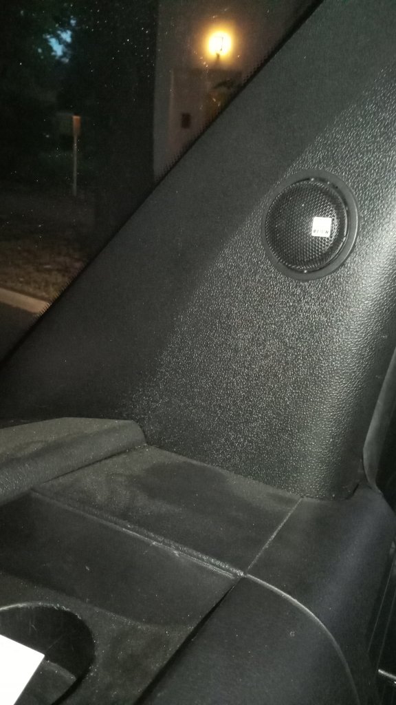

welche hochtöner hast du gewählt aus dem mb-fundus? hochtöner sind die im armaturenbrett links und rechts? oder die in den verkleidungen der a-säule?v-dulli hat geschrieben: 24 Feb 2022 06:47 Einfach abklemmen und gut. Wenn er zerbröselt ist, würde ich ihn ganz weglassen und das Loch mit einem Schaumstoff verschließen.
Ich hab meinen auch abgeklemmt, die Hochtoner durch deutlich bessere aus dem MB-Regal ersetzt und in die Türen 16er von Canton eingebaut.
Re: Center Lautsprecher
Ich hab die HarmanKardon aus dem 204er weil sie mit nur wenig Anpassung in den Sprinter einbauen lassen und ja,es sin die im Armaturenbrett. Die Teilenummer kann ich Grad nicht liefern, bin noch in Schweden unterwegs.f54 hat geschrieben: 11 Jul 2022 13:03welche hochtöner hast du gewählt aus dem mb-fundus? hochtöner sind die im armaturenbrett links und rechts? oder die in den verkleidungen der a-säule?v-dulli hat geschrieben: 24 Feb 2022 06:47 Einfach abklemmen und gut. Wenn er zerbröselt ist, würde ich ihn ganz weglassen und das Loch mit einem Schaumstoff verschließen.

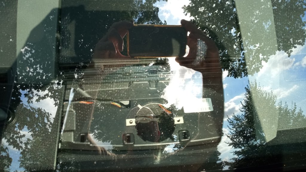

Ich führe das dann mal hier fort...
Es müssten diese Teile hier sein: A 212 820 10 02
https://www.ebay.de/itm/144031910264?ha ... SwWnpdLzE4
Teilenummer ist im Angebot gelistet. Das Angebot stellt keinesfalls eine Kaufempfehlung dar, da die Teile beim MB-Händler preiswerter sind als dort...!
Die Aussage, dass der Center-LS vorrangig für Telefonie gedacht ist, kann ich nicht uneingeschränkt bestätigen. Die Sitzposition ist im breiten Innenraum
des Sprinters sehr weit außermittig. Das verzerrt die Wahrnehmung im Stereo-Feld. Man hört überwiegend den linken Kanal, wenn... Ja, wenn da nicht der
Center-LS wäre. Dieser ermöglich es dem Fahrer auch den rechten Kanal über den Center mit gleichem Pegel zu hören. So wird das Gleichgewicht in Sachen
Lautstärke annähernd gleichwertig hergestellt. Diese Lösung findet sich häufig in Fahrzeugen mit breitem Innenraum.
Bei einfach abgeklemmten Center wird der Stereoklang gleichzeitig auch ungleichmäßig, wenn man die originalen Hochtöner weiter verwendet. Das liegt
ganz einfach daran, dass der Fahrer mehr als einen Meter weit vom HT der Beifahrerseite entfernt sitzt.
Wenn man mag, kann man die Hochtöner seitlich in die A-Säulenblenden einbauen. So strahlen sie dann seitlich in den Innenraum. Warum dies? So wird der
Stereoklang wieder hergestellt. Der HT der Fahrerseite strahlt nun weitestgehend am Fahrer vorbei und gibt nur einen Teil des Schalls zum Fahrer ab. Auf
der anderen Seite ist er dennoch gut hörbar. Auf gleiche Weise hört man auf dem Fahrersitz den HT der Beifahrerseite sehr gut, da der Schall quer durch
den Raum zum Ohr geleitet wird. Diese Lösung habe ich bei mir realisiert und gleichzeitig den Center-LS abgeklemmt. Der Klang ist einwandfrei und auf
beiden Sitzplätzen ist voller Stereoklang hörbar. Wenn man dann noch andere LS in den Türen (13 oder 16cm) mittels Adapterringen montiert, hat man auf
einfache Weise ein preiswertes Soundupgrade, das den Klang deutlich verbessert.

Die genannten Hochtoner haben eine sehr schöne räumliche Auflösung und funktionieren sehr gut am Audio 15 und für den von MB gibt es keine HT die gut klingen und sich völlig unauffällig einbauen lassen.

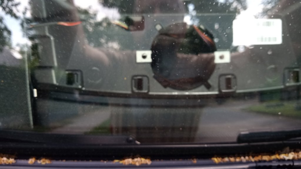

danke für eure antworten. mein center knistert sehr laut. als hätte ich sehr schwachen radioempfang.
wie bekomme ich den ausgebaut? das gitter drarüber ist durchbrochen von der anzeige für die parktronic.

Da brauchst Du nun wirklich keine Anleitung. Die Verkleidung über dem Center ist nur geclipst.
Wenn Du von hinten kommend vorsichtig mit den Fingerspitzen oder einem Karosseriekeil unter
die Verkleidung gehst, kommt sie Dir sofort entgegen.
Darunter findest Du dann den Center.
