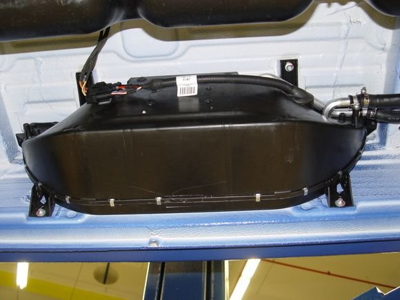

Dahinter/darunter ist der originale Wärmetauscher des hinteren Zuheizers für den Fahrgastraum. Beim NCV3 sieht das/der so aus (2 Fotos mußte ich wegen Urheberquark entfernen):

2D1 819 434 Teil Nummer 7. Diese Plastikteile passen von oben, alsauch von unten auf die "Langlöcher".

Mensch, danke! Manchmal sieht man den Wald wirklich vor lauter Bäumen nicht! Ich hatte schon geplant nach Schnafdolins Vorbild was aus Aluminium zu kanten und runderherum zu isolieren, aber das sollte es viel einfacher machen
