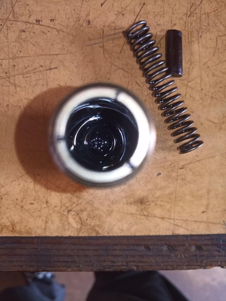

kam ich doch tatsächlich an diesen. An dem alten Spanner war die Feder etwas Müde! OK, der neue ist strammer...
ja aber der fährt nicht ganz aus, wie der alte, der fällt in allen Einzelteilen auseinander!? Der neue hat einen Anschlag!?
Nun meine eigentliche Frage: Muss ich den irgendwie entriegeln?
Ich dachte den alten heraus schrauben und den neuen einschrauben, fertig!?!Bild

.. es sind in beiden Richtungen je eine Kugel mit Feder verbaut!
Hier mal ein Vergleich...
und Details..

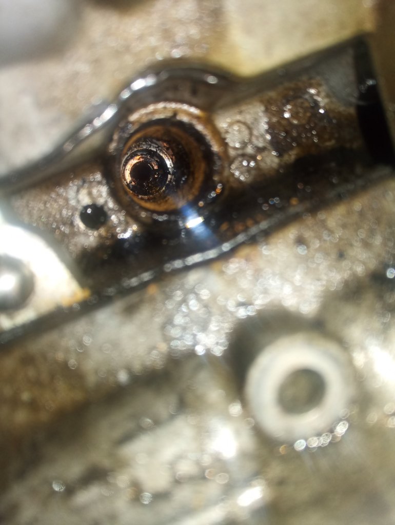

.. der Stift mittig oben verrät schon von vorn, dass die Nockenwelle richtig steht...von hinten sind Punkte in den Zahnrädern graviert, die zusammen stehen müssen!..
..OT Makierung auf dem Stirndeckel..
...um den Stirndeckel zu entfernen muss die Ölwanne demontiert werden...Suuuper Schrauberfreundlich....

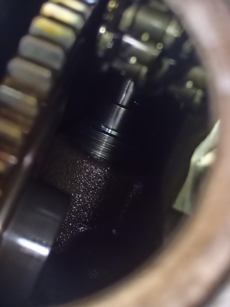

..hier sollte die Kerbe in der Ausgleichswelle in der Flucht der Achsen stehen, die Steuerkette ist wohl schon sehr gelängt!! ...bei 263.000km!?!?
...nicht gut...
...nicht gut...
..schnell einen Gleithammer aus der Vorkriegs-NSU Hinterachse gebaut, die auch ein M14x1,0 Gewinde hat...dazu ausreichend eingeheitzt...ging es trotzdem nur Millimeter Weise heraus!!
