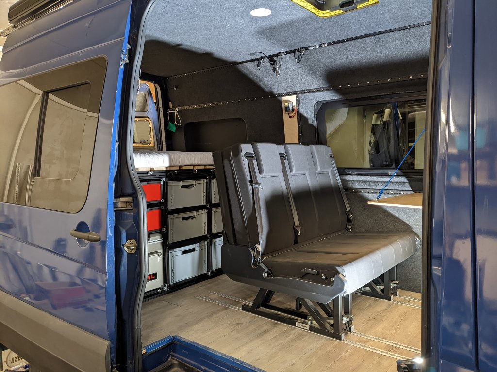

ich habe mir die SL3 in 1,14cm (als schmalste 3er Sitzbank) 2020 einbauen lassen. Das Schienensystem war 1,70cm lang( geht bis zum Radhaus) So habe ich einen 6Sitzer mit 4 Schlafplätzen und flexibler Sitzbank. Die Info zum Einbaupartner gibt's auch von Schnierle. Ich hatte Glück, bei mir haben die sich den Bus als Arbeitsvorrat für "zwischdurch" mit hingestellt (trotz über einem Jahr ausgebuchter Fahrzeugausbauer). Die Arbeiten gehen schnell, bei mir haben die ca. 1 Woche gedauert mit Fussboden entfetten, primern, kleben und dann noch die TÜV Abnahme. Bis Ostern sollte das also machbar sein, wenn sie sich mal nett durch die Einbaupartner fragen. Dann gutes Gelingen.

Hallo , vielen Dank für das Foto . Hast du eventuell noch mehr Fotos , es sieht so aus als wenn die Seiten gefilzt wären , sind die Fenster nachträglich montiert wurden und wenn ja sind das Orginal . Darf man fragen was du für die Bank mit Einbau bezahlt hast . Ich habe jetzt ein Angebot bekommen für Ende Februar einbauen in Höhe von 7800€ und von einem anderen einbauen von 4999€ allerdings erst im August oder September 2022

Re: Schlafsitzbank nachrüsten
mehr Bilder habe ich gerade nicht griffbereit aber ja die Seiten sind gefilzt. Die Fenster sind Nachrüstfenster von Reimo und der Einbau der Sitzbank war ca. 4 TEUR. Die Bank kostet um die 1,5 TEUR netto + Schienensystem + Arbeit.
