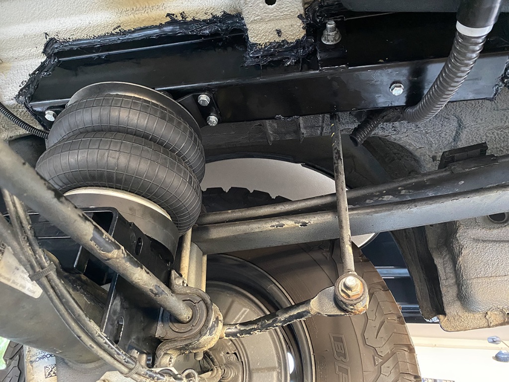

für die VB Semiair brauchst Du beim 4x4 zwingend die Rahmenverstärkung siehe Foto.
Wegen Gewicht der VB... es werden bei Montage die orig. Achsanschläge entfernt, die wiegen auch 5,4kg.
Um die Fuhre gerade zu stellen braucht es nur 1 Bar Druck, dadurch wird die Federung sicher nicht zu hart.
Ralph
Warum benötigt man diese beim 4x4 und wo hast Du diese her?
Vg

Die Rahmenverstärkung bekommst Du automatisch angeboten bei Bestellung für 4x4.
Ich hab die VB Semiair über meinen Hymer-Händler bestellt und selbst eingebaut.
Kosten 850 uronen ohne Kompressor, da ich schon einen im Motorraum zum Reifenfüllen montiert habe.

Für die TÜV Eintragung der VB brauchst Du die Verstärkung beim 4x4, steht in den Papieren glaub ich.
