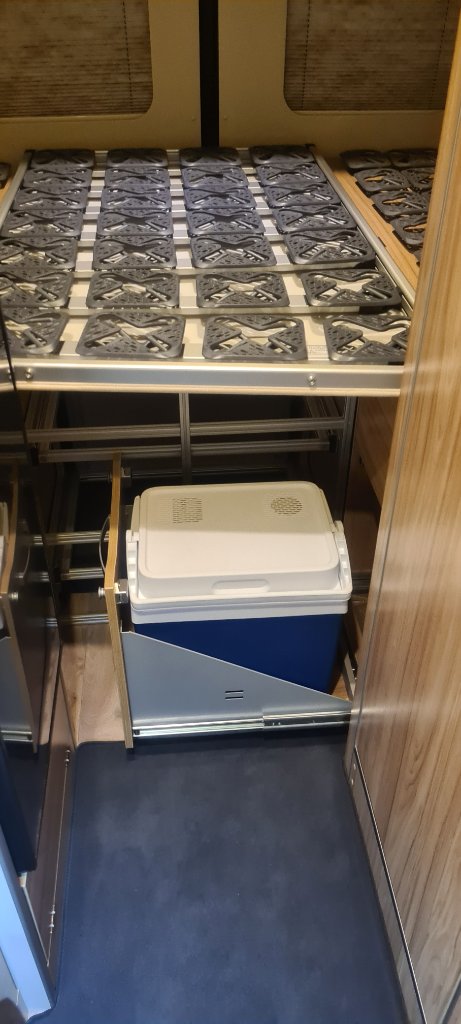

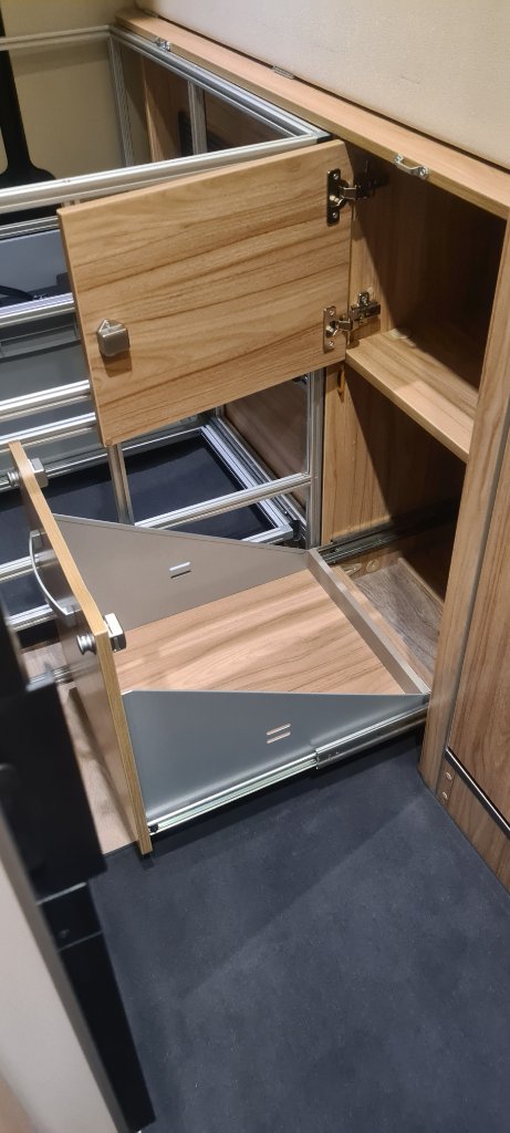

Heute war mal wieder Bastelstunde.
Beim GCS CrossOver gibt es unter dem Bett eine Schublade für eine Kühlbox und darunter einen Schrank.
Das Ganze hat zu Folge das man bei heruntergeklappten Bett nicht an den Schubladeninhalt kommt und man sich bücken oder hinknien muss um an den Schrankinhalt zu kommen.
Da hat Hymer bei der Konzeption gepennt.
Natürlich ist es so aufgeteilt das man nicht mal eben schnell die Schranktür nach oben setzt und die Schublade nach unten. Der ganze Umbau hat mich mehr oder weniger den kompletten Samstag gekostet.
Ich habe das Ganze auf meine Bedürfnisse angepasst.
Erst mal zerlegt
d.h. Schranktür und Bodenbrett raus, Schublade mit Schienen raus und die untere Rückwand vorsichtig mit der Vibrationssäge und einem losen Sägeblatt raus operieren (ist natürlich von der Rückseite verschraubt und seitlich verdübelt).
um es dann zukünftig bequemer zu haben.
d.h. Bodenbrett und Schranktür nach oben versetzt,
Schublade nach unten. Eine evtl. Aussteifung des Schranks durch die ehemalige untere Rückwand übernimmt jetzt der angehobene Zwischenboden und eine Versteifung unter den Schubladenschienen.
Die Schublade passt, ohne die Rückwand vom ehemaligen Schrank, von der Bautiefe geradeso rein.
Die Kühlbox ist nur noch fürs Bild drin.
Die fliegt demnächst raus und wird durch eine hohe und eine flache 30x40cm Eurobox ersetzt.
Nur mal so als Denkanstoß für diejenigen die sich an der ursprünglichen Aufteilung auch stören...
Gruß Stefan

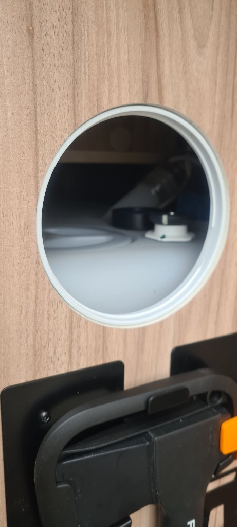

Da bei der derzeitigen Nutzung auch der Wassertank gelegentlich mal befüllt und geleert werden muss, nervt natürlich das man jedesmal die Matratze hochklappen muss um an das Ablassventil zu kommen und beim Befüllen den Füllstand zu kontrollieren.
Zur Behebung des Problems wurde ein Inspektionsdeckel aus dem Bootsbereich verbaut (kostet ca. 10€).
Der Rahmen wurde von der Rückseite verbaut, so dass der sichtbare Durchmesser minimiert wurde.
Um den Deckel an der geeigneten Stelle zu verbauen musste die werksseitig verbaute Werkzeugplatte nach unten versetzt werden und die alten Schraublöcher der Platte mit Reparaturwachs für Parkett verschlossen werden.
Jetzt ist Zugriff aufs Ablassventil und Sichtkontrolle beim Befüllen bequem möglich.

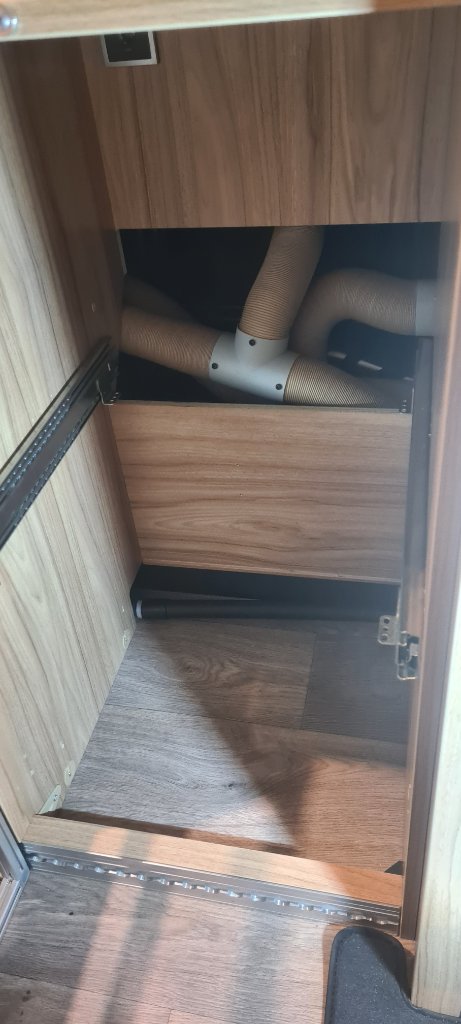

Da vor kurzem mal der FI-Schalter ausgelöst hat, hat sich auch der Nachteil des passgenauen Schubfachsystems gezeigt. Der Deckel zum Elektrofach geht nur auf wenn der komplette Einbau draußen ist.
Dauert zwar auch nur 5 Minuten, ist aber nervig, insbesondere wenn es regnet und man nicht alles rausstellen möchte.
Das Problem wurde genauso gelöst wie beim Wassertank.
Inspektiosdeckel an der passenden Stelle oberflächenbündig eingebaut (wenn der Deckel übersteht bekäme man den Ausbau nicht mehr rein).
Wenn man jetzt nur eine Kiste aus dem Schubfach holt und vorher noch den Plastikdeckel vorm FI entfernt hat, ist jetzt der Zugriff wieder schnell und einfach möglich.
Auf der einen Seite scheut man sich natürlich auch mal eben ein Loch in den Ausbau zu bohren, auf der anderen Seite ist die Kiste für mich gekauft und nicht für irgendwelche evtl. Nachbesitzer. Wenn es sauber ausgeführt ist sehe ich sowas auch nicht als kritisch.
Ggf. werden die Deckel mal mit einer einigermaßen passenden Holzdeckorfolie oder Folie in einer anderen Farbe foliert...
Die Deckel gibt es übrigens auch in schwarz, wäre im Nachhinein vielleicht schöner gewesen.
Aber das ließe sich jetzt mit kleinen Aufwand ändern (je 10€ für die schwarze Ausführung und nur den Deckel tauschen).
