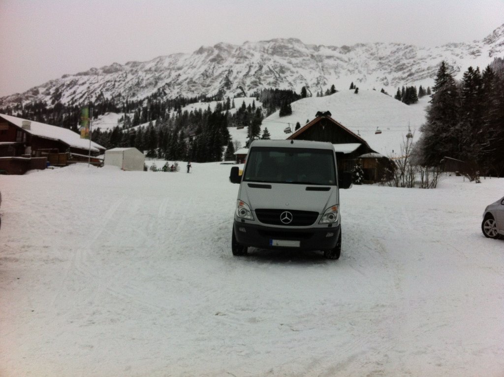

ich hab mal vor drei Jahren meinen 906 4x4 zum Testen wie er sich so im "Tiefschnee" (Schneehöhe war stellenweise bis zur Fahrzeugunterkante und darüber) und eisigen Temperaturen einen Feldweg an nem Hügel ein paarmal hochgejagt.
Ohne Anlaufmöglichkeit wars mit Allrad und Untersetzung kein Problem. Einmal ist er vorne rechts in eine Pflug-Mulde abgerutscht, etwas zurückgesetzt und schon gings weiter. Ich könnte morgen mal die Steigung messen.
Beim Fahren hab ich aber nicht mit Gas geben gespart.
Im Chiemgau sind wir mal hangaufwärts aus nem Wanderparkplatz mit Heckantrieb nicht mehr rausgekommen (war ne Eisplatte unterm Schnee und die haben wir beim Rückwärts-Einparken übersehen). Das war mühevoll, aber mit Allrad und Untersetzung und Hin-und Her und viel Gas sind wir dann doch rausgekommen (bevor einer der freundlichen Zuschauer den Traktor zum Rausziehen rufen konnte).
Klar wars mit meinem alten Navarra mit den gleichen AT- Reifen leichter, da konnte ich wesentlich langsamer den Berg hochkommen, selbst bei mehr Schnee.
