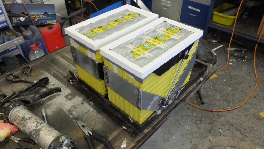

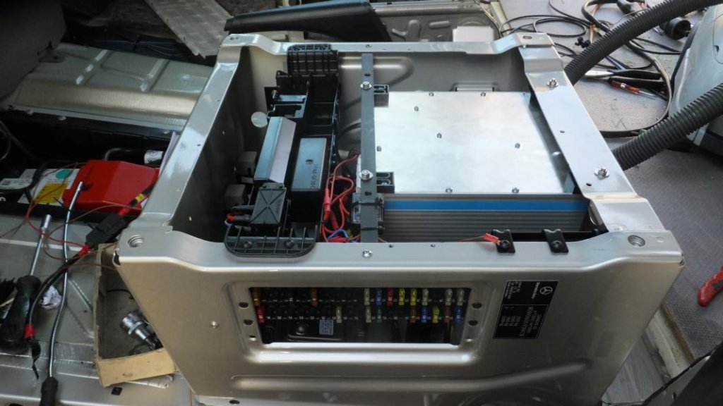

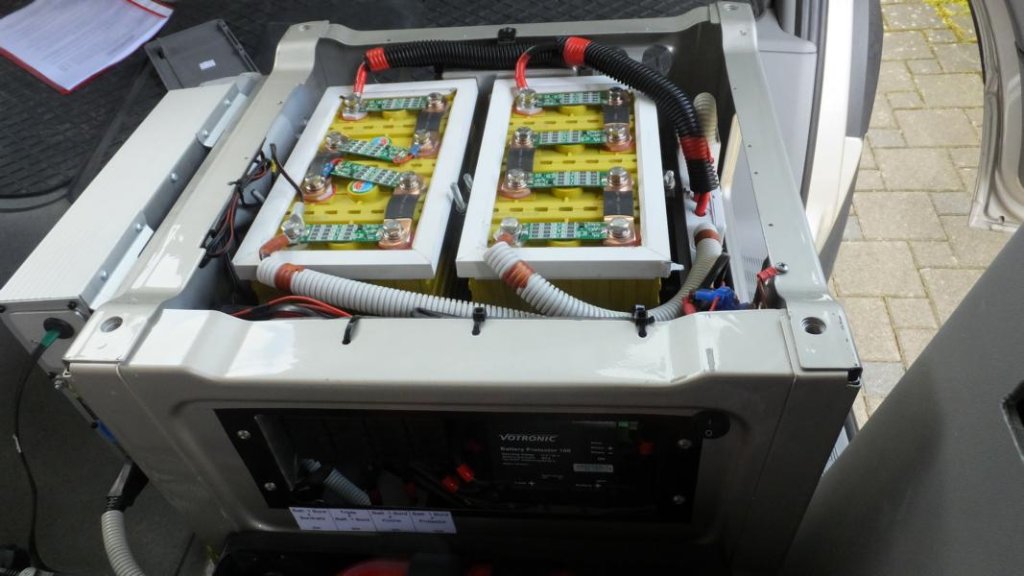

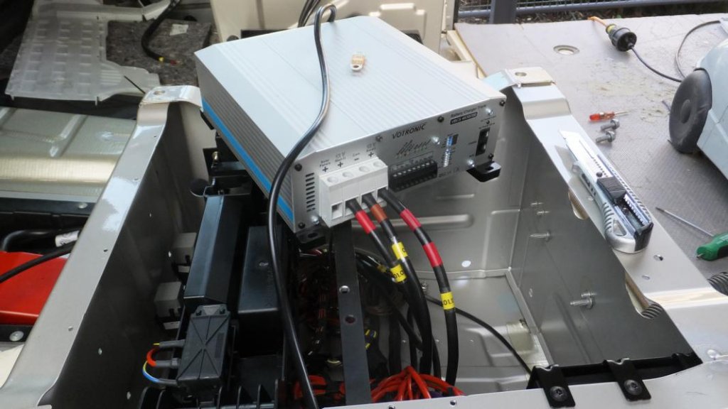

ich zeige mal ein paar Bilder meines " Batterieeinbaus " mit hohem Sitzkasten.
In der Fahrersitzkiste ist die Ladetechnik, und in der Beifahrersitzkiste die Speicherung.
Ich habe damals Winston Einzelzellen 100AH genommen und selbst eine Halterung für die Sitzkiste geschweißt.
Was mir sehr wichtig war und ist, das die ganze Sache unfallsicher ist, nichts mit Holz und ein bisschen geklebt und dann noch 3-4 halblebige Spax reingedreht. Hab da so meine Erfahrung mit Unfall.
Ich würde heute vielleicht eine "Liontron" nehmen, da ist das ganze Batteriemanagment schon drin und man braucht keinen Votronic Jupiter mit Messwiederstand.
Gruß Gonzo

@gonzlav
Besten Dank für die Bilder! Sieht auf den Bildern leider so aus, als wenn in meinem niedrigen Kasten die Zellen nicht aufrecht passen werden
Aber, dass du die Ladetechnik noch unter den Fahrersitz bekommen hast, finde ich auf jeden Fall sehr vielversprechend.

Re: Batteriegröße 2. Batterie für Fahrersitz / Motorraum

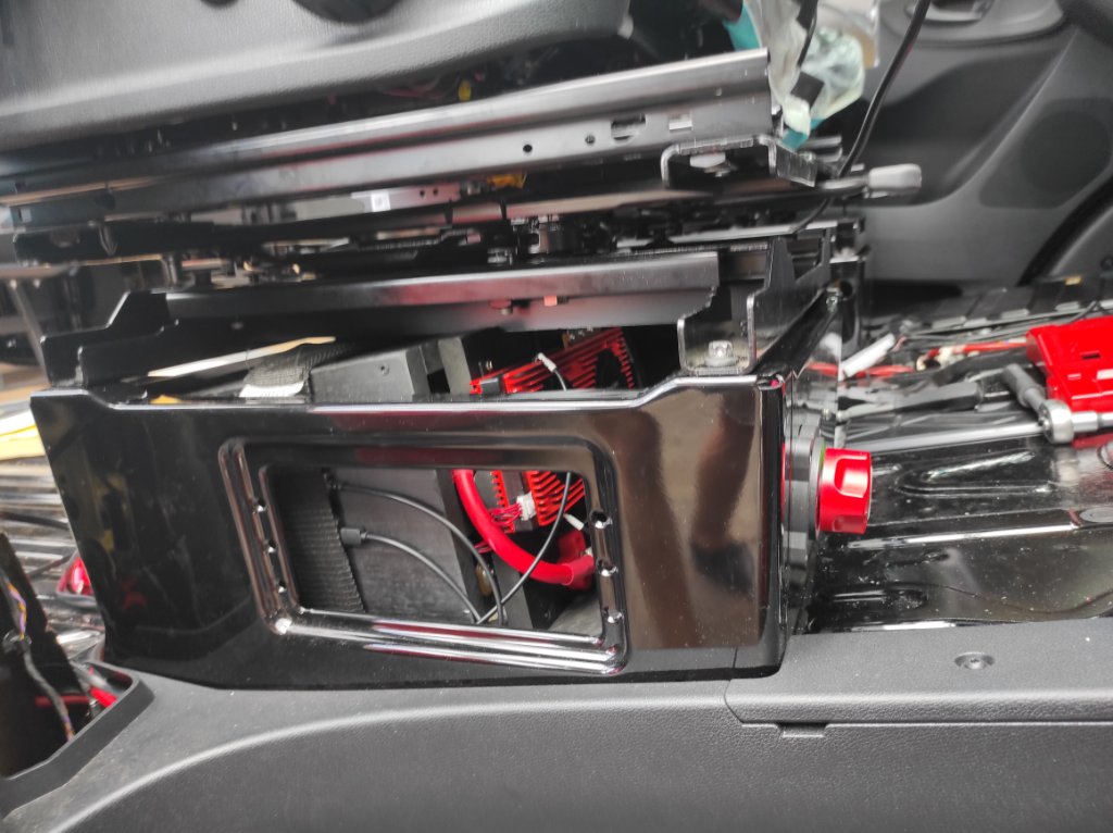

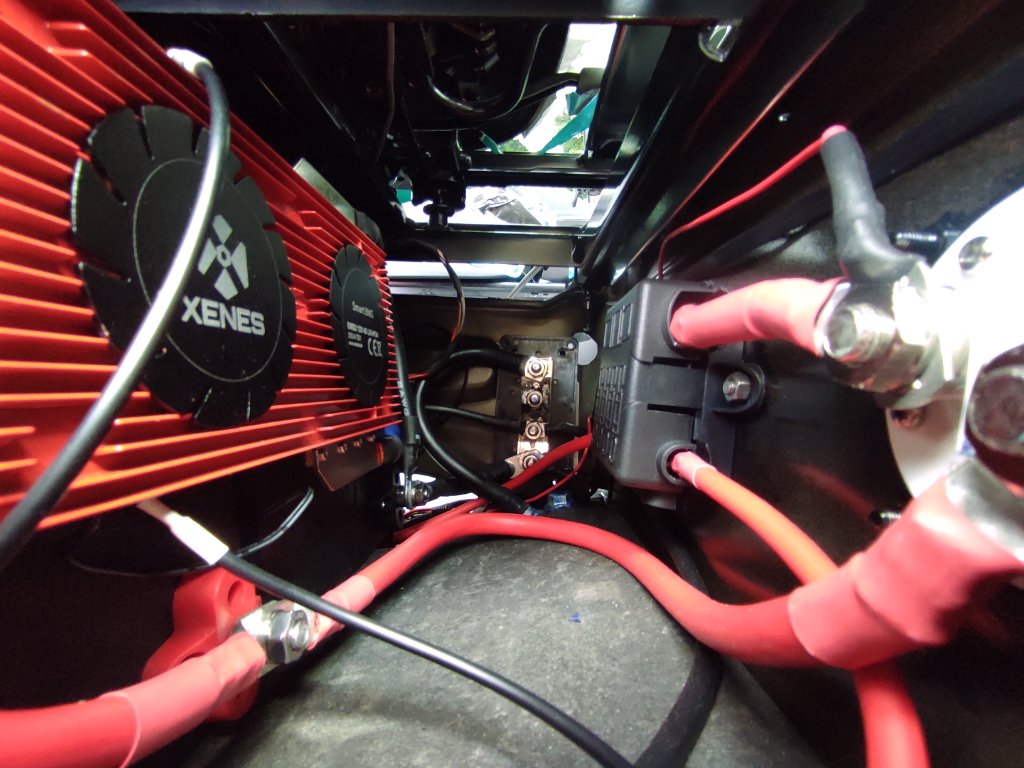

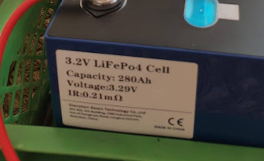

Ich hoffe ich kann dir etwas weiterhelfen und von meinem Lipo-Einbau berichten.
Sprinter 907 von 2022, Sitzkist niedrig, Kompfortsitz mit originaler Drehkonsole.
In die Fahrersitzkiste habe ich einen B2B-Lader von Votronic integriert und in die Beifahrerkiste einen LiFePO 280 Ah Akku eingebaut, inkl. Balancer, Hauptsicherungen und Trennschalter.
Siehe Bilder.... Akkus hochkant liegend -> ist kein Problem, wenn der Füllstand im Akku so hoch ist, das wenn sie geschüttelt werde, kein plätschern zu hören ist.
Akkus als einzelne Zellen bestellt -> Kiste gebaut -> Balancer drauf und rein in den Sprinter
Naja ganz so einfach nicht, war schon knapp, aber funktioniert!
Problematisch war, das der Boden nach vorn ansteigt.
Ich messe nochmal die Kiste aus und melde mich.
Hast du zu deinem Akku noch ein paar Daten, wie Hersteller und ein Bild in der Kiste etc.MaxeB hat geschrieben: 04 Nov 2022 13:32 Akkus als einzelne Zellen bestellt -> Kiste gebaut -> Balancer drauf und rein in den Sprinter
