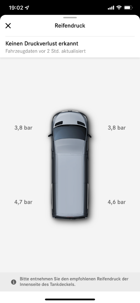

Habe meinen 4x4 319 auch endlich vor ein paar Tagen bekommen und ein wenig mit dem MBUX rumgespielt. Ich denke ich werde mir den Dongle für die 360 Grad Cam auch kaufen. Aber erst nachdem die Teile für den Totwinkelassistent eingebaut und installiert wurden. Will keinen Stress bezüglich Garantie haben, denn auf Nachfrage gibt Kufatec an, nicht zu wissen ob MB die Veränderungen einsehen kann bzw. ob es Garantieprobleme geben koennte. Durch den Chipleitermangel wurde der Totwinkelassistent leider nicht verbaut. Warum die Rückfahrkamera beim 906 während der Fahrt betaetigt werden kann, beim 907 vom Werk aber nicht. Man weiß es nicht.
Beim Ausprobieren mit dem MBUX sind mir folgende Dinge aufgefallen die mich stören.
1. Reifendruckkontrolle wird nicht in der üblichen Einheit bar angegeben. Sondern in kPa. Im Benutzerhandbuch sind wiederum beide Einheiten angegeben. Ist es wirklich nicht möglich das eigenständig umzustellen? Habe gesehen das Kufatec dafür ja auch einen Dongle hat. Aber 80 Euronen dafür zu bezahlen bin ich dann doch nicht bereit.

Das mit den kPa hab ich auch, allerdings erst seitdem mir alle Systeme neu aufgespielt wurden weil ich Probleme mit eigenständigen Vollbremsungen beim Rückwärtsfahren hatte.
Selber umstellen geht nicht, ich hab's bemängelt und der Freundliche will sich drum kümmern..........in der me wird richtig in bar angezeigt........

Danke für die Info.Werde ich auch so machen und bei der Installation des Totwinkelassistenten bemängeln. Selbst bei meinem Me werden nur kPa angezeigt. Find ich schon traurig das man sowas nicht selbst einstellen kann.

In meiner App werden übrigens bar angezeigt. Morgen schaue ich mal am Auto.
