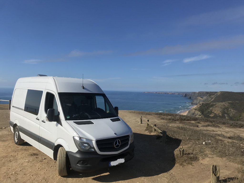

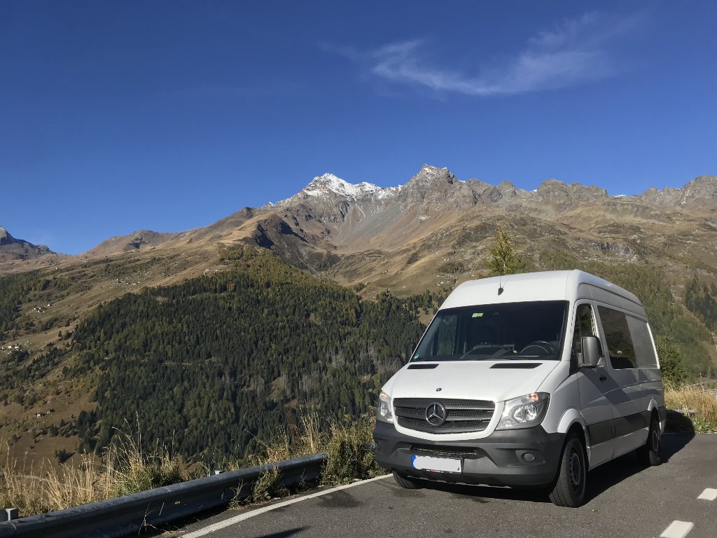

Du hast Recht, dann sag ich erst mal was zu mir. Ich hab mir im Sommer den Traum vom 906 erfüllt, nachdem ich am #vanlife einfach nimmer vorbei kam :lol: . Ich hatte vor einigen Jahren schon einen Sprinter 1 209, hab das Fahrgefühl geliebt und seither vermisst. Der 906 ist ein weißer 316er Mopf-Mixto mit 220tkm aus erster Metallbauer-Hand, den ich mir jetzt zum gemütlichen und übernachtungstauglichen Motorradtransporter ausbaue. War im Sommer schon damit in Portugal und Südtirol.
