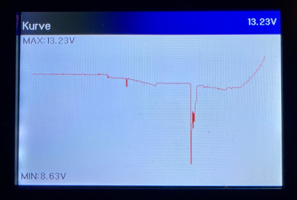

Wenn der Motor kälter ist und schwerer dreht, wird der Startstrom größer und die Spannung könnte unter den kritischen Wert sinken, was dann folgende Konsequenz hätte:

8,6V wäre so knapp unter der 9V-Grenze, dass es vielleicht gerade noch funktioniert hat.SprinterOD hat geschrieben: 30 Nov 2021 22:05 Ich hatte nämlich nach dem Start heute auch nicht diesen Batteriealarm vom Aufbauhersteller.
Die Spannungskurve war beim Start übrigens bei 8,6 Volt als Minimum.
und somit die Startprobleme erklären könnte. Wenn das die Ursache ist, hat Deine Batterieruptech hat geschrieben: 30 Nov 2021 17:53 *Das Steuergerät braucht min. 9V am MSG - darunter gibt es die Injektoren nicht frei zur Einspritzung. Messung an beiden + Eingänge am MSG!
- ausreichende Kapazität, um bei einem längeren Startvorgang die Drehzahl des Anlassers nach und nach zu erhöhen und damit auch die Spannung ansteigen zu lassen, bis das MSG die Einspritzung frei gibt,

Habe übrigens auch mal den Raildruck als Kurve aufgezeichnet. Beim Start liegen 383 Bar an, im Leerlauf dann 250 Bar. Sollte doch eigentlich so in Ordnung sein?

Habe jetzt kurzfristig vom Nachbar eine kleine 50Ah Batterie bekommen und hab diese angeschlossen. Der Sprinter war allerdings warm. Kalt lässt sich erst Freitag das ganze testen.
Allerdings war auch im warmen Zustand schon eine Veränderung sichtbar. Und das obwohl die kleine Batterie schon paar Jahre alt ist und nichtmal komplett voll war. Die normale Batterie bringt beim starten bis 8,56V, zusammen mit der externen habe ich einen Wert von 10,69V erreicht.
Ich habe einmal die Kurven als Bilder angehangen. Zündung ein und einmal Startvorgang, ohne externe Batterie.
Wenn sich Freitag im Kaltstart Zustand das gleiche zeigt, dann werde ich wohl ne neue Batterie brauchen. Wobei die halt erst nen halbes Jahr alt ist. Oder gibt es evtl. Baugruppen oder Steuergeräte, die die Batterie schädigen, wenn sie selbst nicht richtig funktionieren?

So kurze Rückmeldung. Habe heute beim Kaltstart die kleine Batterie mit überbrückt. Es ging etwas schneller und gefühlt powervoller, aber noch nicht wirklich gut. Tatsächlich glaube ich, liegt es aber auch an der kleinen Batterie, die ist auch schon recht alt und mit 60Ah knapp auch nicht so stark.
Morgen habe ich eine AGM Batterie, voll und funktionsfähig zur Verfügung. Damit teste ich nochmal. Heute war die Volt Kurve aber schon etwas besser, wenn auch noch nicht so gut, für mein Empfinden.

Moin in die Runde
Es liegt nicht an der Batterie!
Ich habe vom Passat überbrückt, mit 13,4 V beim Start. Er ist beim Start auf 9,47V runter, aber das ist denke ich mal völlig okay für das Fahrzeugalter. Er sprang zwar etwas besser an als sonst, trotzdem mit Orgeln.
Dafür riecht er immer mehr nach Diesel/Öl aus dem Motorraum und im Innenraum. Die Injektoren sind alle trocken und dicht, Pulver wird nicht verpustet.
Ich hab von unten nochmal geschaut. Und siehe da, es ist wieder nass bei der Ölwanne. Allerdings nicht von der Ölwanne, es läuft von oben auf die Ölwanne. Es ist keine Öl Konsistenz, sondern flüssig und ein Geruch von Diesel und Öl.
Wenn man von oben am Dieselfilter vorbeischaut, kann man es auch deutlich feucht erkennen, Ölwanne von oben? Sieht leicht schwarz/braun aus.
Ich hab mal Fotos angehangen. Vielleicht kann man das Problem ja eingrenzen oder die grobe Richtung, was undicht sein könnte in der Gegend bzw mit dem Gemisch? Es riecht auch so; als ob es verbrannt wird, wenn der Motor an ist. Ganz komischer Duft, unangenehm auf jeden Fall.
Vor allem in Betracht dessen, dass bei Wärme der Sprinter normal problemlos anspringt, deutet das ja weniger auf eine defekte Leitung hin sondern eher auf eine Dichtung etc? Oder ein Bauteil an sich. Weiß leider nur nicht, welches Bauteil für so einen Austritt verantwortlich sein könnte…

Kurze Rückmeldung zum Kaltstartproblem:
Die Vorglühendstufe ist defekt. Das Steuergerät ist komplett hinüber, so dass auch keine Fehlermeldung im System angezeigt wurde. Erst durch MB konnte in der geführten Fehleranalyse ausgelesen werden, dass die Endstufe nicht arbeitet. Somit war ein Vorglühen nicht möglich. Der Sprinter braucht sehr wohl ein Vorglühen, auch bei +10 Grad. Dies konnte MB mir mitteilen. Wenn nicht vorgeglüht wird, kommt genau dieses lange Kaltstartverhalten zum vorscheinen. Erst ab ca 15 Grad wird das vorglühen deaktiviert.
Das Leck, wo entweder Diesel oder Öl austritt, laut MB eher Öl, ist noch nicht gefunden. Dies wird noch gesucht. Ergebnis wird im laufe des Tages erwartet.
Schöne Woche euch allen erstmal
