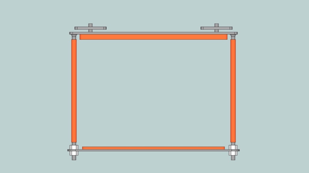

Hi Martin,der.harleyman hat geschrieben: 02 Dez 2021 14:45 Hallo Tom,
schau mal in die "Aufbaurichtlinien" des Herstellers zum Sprinter. Die offizielle Seite von Mercedes gibt alle nur erdenkliche Auskünfte, wo am Rahmen gebohrt werden darf und wo nicht.
https://www.google.com/url?sa=t&rct=j&q ... VK41MAi8qd
Tut nicht weh, sind nur gut 300 Seiten. Irgendwo ab Seite 84 geht es so langsam los. Ist aber generell mal interessant, was man dort lesen kann. Dachlast für Dachträger ist nur ein Beispiel dafür.
Wie bereits beschrieben würde ich nix bohren und vorhandene Bohrungen / Löcher zum Einscheieben von Gewindeplatten nutzen. Das hat auch das geringste Risiko späterer Korrosion.
Was Deine Frage zum Einfummeln von Gewindeplatten / Nutensteinen betrifft: JA, genau so! Lt. Deinen Fotos hast Du ja 3 Bohrungen zur Auswahl. Ich war eben bei mir am 906. In das mittlere Loch kann ich einen Zollstock 10cm tief einschieben. Das geht locker. Wenn Du nun ein dickes Flacheisen (VA?) mit Gewinde mit ca. 10cm Länge in den Querträger fummelst, kannst Du dort Deine Gewindestangen reinschrauben. Nix bohren, quasi plug and play. Das Flacheisen kann sich bei 10cm Länge auch im Träger nicht mehr mitdrehen. Da musst Du nix mehr gegenhalten. Die Gewindestange im Flacheisen mit Loctite hochfest sichern bzw. mit Deiner Konstruktion und Kontermutter sichern, fertig! Das ist hier bei einwandfreier Haltbarkeit der einfachste Weg. Du kannst alles in Ruhe vorbereiten und gehst dann erst mit der fertigen Konstruktion ans Fahrzeug.
Weiterhin viel Erfolg!
du hast vollkommen recht mit der Aussage, dass jedes zusätzliche Loch im Blech, ein potentielles Rostnest ist. Und wenn es sich vermeiden lässt, ist es nur gut fürs Fahrzeug.
Dank deiner sehr gut nachvollziehbaren Erklärung, habe ich mich nochmals an den Rechner gesetzt.
Idealerweise könnte ich die Gewindestangen direkt in die Gewindeplatte schrauben.
Das läßt die Breite des Tanks jedoch nicht zu.
Da käme dann nur die im Anhang gezeigte Variante zum Einsatz.
Bin ich auf dem richtigen Weg?
Die von Vanagaudi vorgeschlagene Stahlgurt Version, gefällt mir ebenfalls sehr gut.
Dazu braucht’s aber noch die Idee, wie denn die Verbindung zum Fahrzeug aussehen könnte.
Gruß Tom
