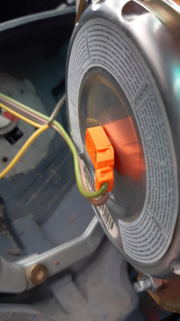

Hallo, siehe Foto
Wie kriege ich den runter ??
Airbagschein liegt selbstverständlich vor
Habe nur vergessen wie der orangene clip runtergeht
Danke

Rechtwinkelig vom Airbag abziehen. Nicht am Kabelende, da er sonst verkantet, sondern neben den Kontakten. :)

der.harleyman hat geschrieben: 26 Nov 2021 12:13 Rechtwinkelig vom Airbag abziehen. Nicht am Kabelende, da er sonst verkantet, sondern neben den Kontakten. :)
Du meinst einfach ganz gerade nach oben weg vom Airbag ziehen ?

Jo! Sitzt straff. Daher mit dem mix aus Kraft und Gefühl arbeiten und nix verkanten! Und natürlich nix Schraubendreher oder so!

Ok war einfach

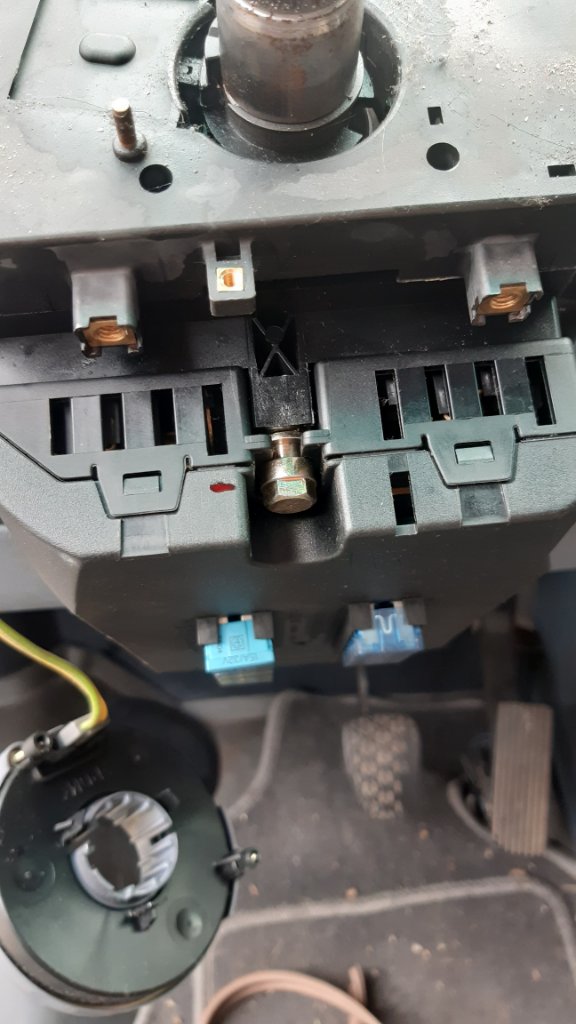

Und wie geht diese 10mm Schraube am Sicherungskasten ab ? Die dreht durch
Sprinter 903 312D Bj. 1997
Re: wie entferne ich diesen Airbag Kontakt ?
In dem dunkel-schwarzen Plastikteil wird eine Mutter sitzen, die keinen Halt mehr findet. Vermutlich eine Sechskantmutter, eine Vierkantmutter dagegen würde vermutlich halten. Abhilfe: Vermutlich die Wand des Plastikteils vorsichtig öffnen und die Mutter festsetzen.

Da ist eine Messing Vierkantmutter , Da wirst du das Kunststoff aufbrechen müssen.Könntest aber auch versuchen die Schraube mit einem Akkuschrauber " loszubrechen " :roll: Hat bei mir schon funktioniert :roll:

...für eine Spitzzange ist der Platz wohl zu knapp...aber keile doch rechts und links breite Schraubendreherklingen zwischen die Kunststoffe...möglicherweise kriegst du damit genug Gegendruck zusammen damit die Mutter hält...
