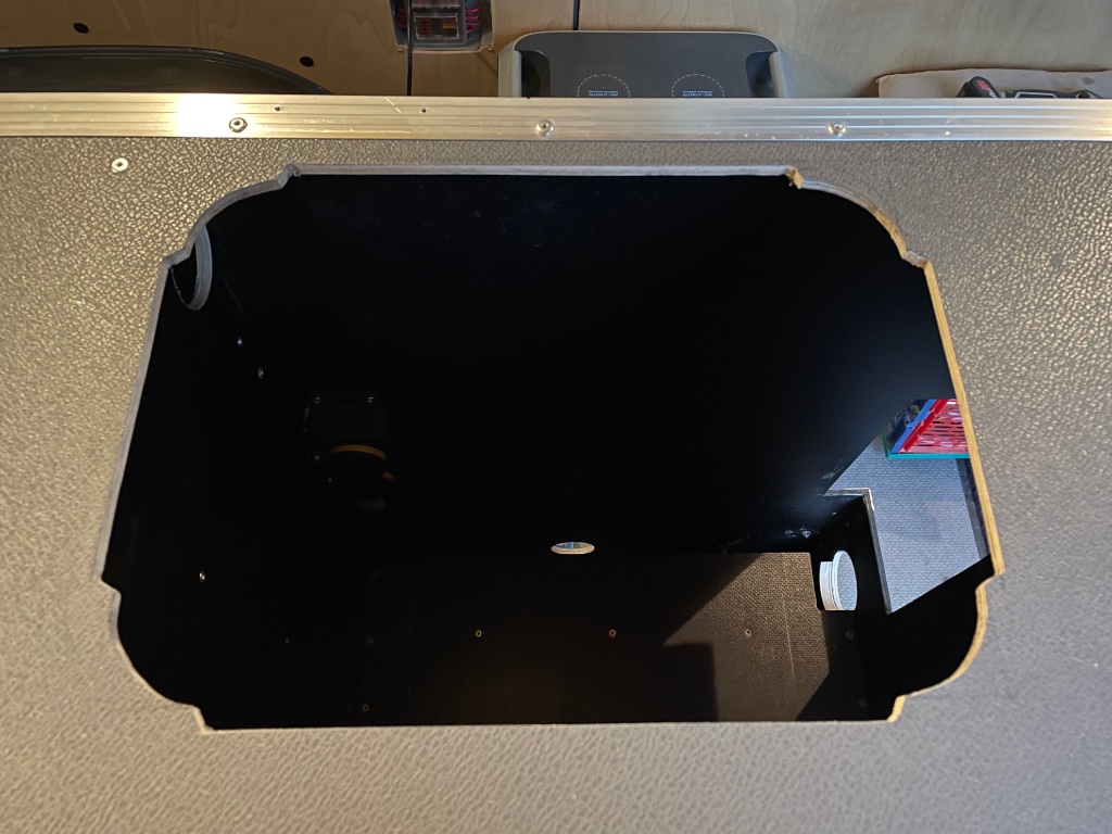

… nun lief es etwas besser.
Der Ausschnitt ist drin. Ich habe nur im Bereich der Stege die maximal notwendige Öffnung geschaffen, um wenigstens an den Ecken vom Becken eine satte Auflage zu haben.
Mit dem Einbau warte ich jedoch noch, bis denn meine Armatur endlich eintrifft.
Zudem ist der zur Verfügung stehende Einbauraum derart begrenzt, daß ich nicht heiß drauf bin, den Job zweimal zu machen.
Die Idee mit den Klötzen, werde ich umsetzen - klingt gut.
Die Halter habe ich ebenfalls etwas zurück gebogen und werde sie vor dem Einbau mit Heißkleber fixieren.
Zudem habe ich die Schrauben angespitzt, sodass diese beim verschrauben nicht wandern können.
Bin gespannt.

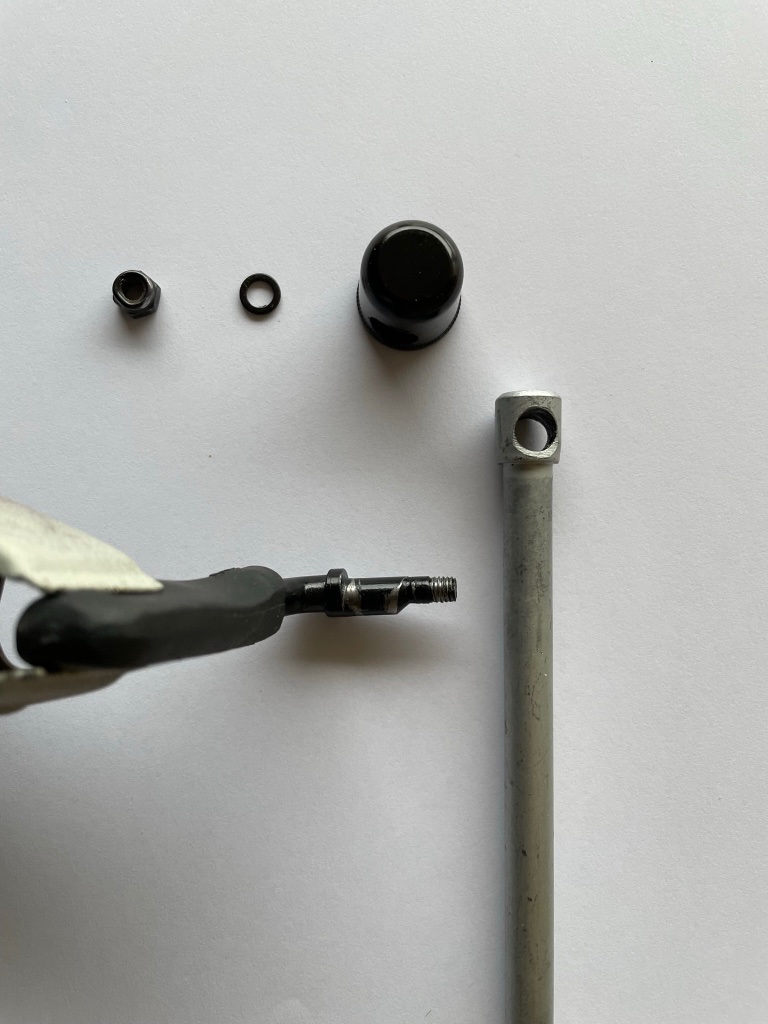

Den unten abgelichteten Schnellspanner hätte ich hier noch liegen. Läßt sich da ein Gewinde drauf schneiden?
8mm würden auch zu meinen Nutensteinen passen.
Gruß Tom
319 4x4 Automatik
Beiträge: 2546
Re: Nix festes.
#41
Wenn der Schaft 8,0mm Durchmesser hat, sollte das mit dem Gewinde möglich sein. Wenn´s weniger ist, dann mögl. nicht. Manchmal sind die Teile am Schaft auch geringfügig dünner als der Nenndurchmesser und die Gewinde werden dann aufgeformt also gerollt statt geschnitten. Damit dürften wir dann allerdings den heimischen "Bastelbereich" verlassen haben... :)

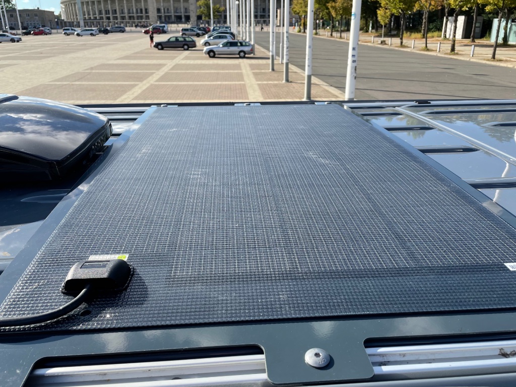

ein zusätzliches Profil wäre mir zu viel des Guten.
Ich möchte das äußere Erscheinungsbild des Sprinters so schlicht wie möglich halten.
Darum auch das flache Solarmodul, was ich auf dem Trägerblech verklebt und mit den C-Schienen verschraubt habe.
Und sollte ich doch mal einen Dachträger benötigen, so besteht noch immer die Möglichkeit einer Nachrüstung.
Gruß Tom

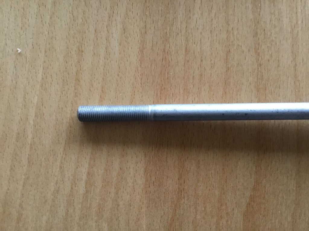

Nun funzt die Schieblehre wieder und zeigt einen Wert von 8,9mm an.
Ich denke mal, daß damit der Schneidaufsatz überfordert sein dürfte!?
Auch habe ich den Spanner mal demontiert,
um dem Geheimnis der Spannkraft auf die Schliche zu kommen. Siehe Foto.
Wenn ich dieses Teil für meine Zwecke modifizieren möchte, müsste es wohl auf die Drehbank.
Und die habe ich nicht.

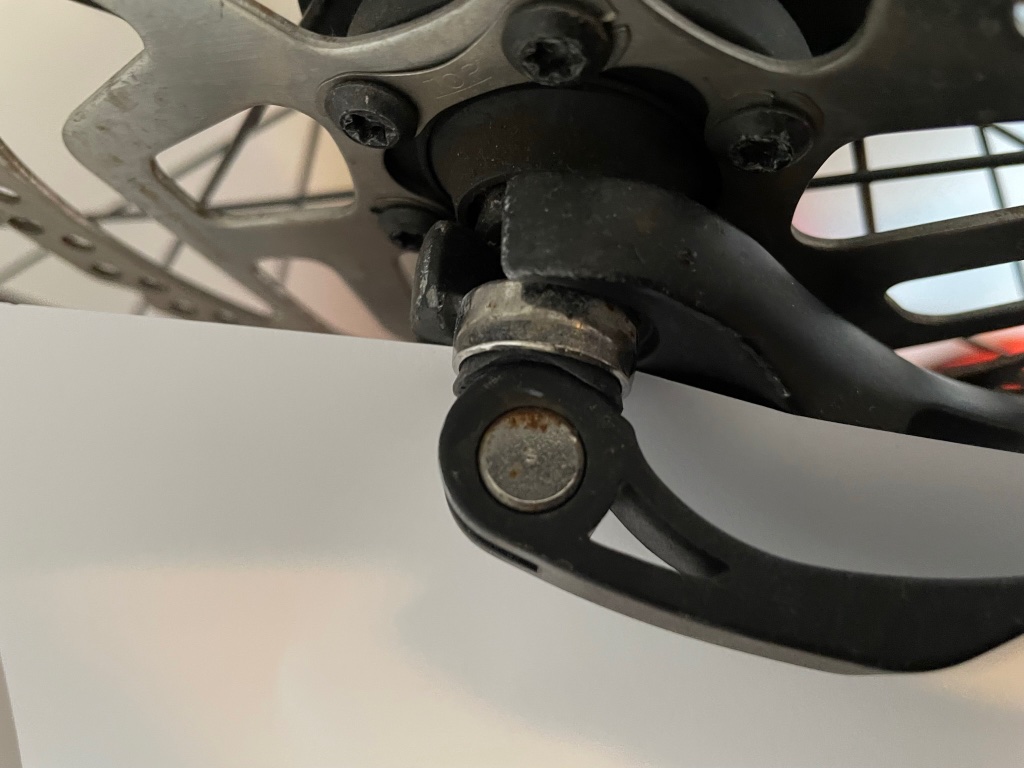

Daraufhin habe ich mir die neueren Modelle an meinem Rad angesehen. Siehe Foto.
Diese sind gänzlich anders konstruiert (wohl baugleich mit denen vom Ali)
Die Achse hat nur einen Durchmesser von 5mm.
Wenn ich die mit einem Gewinde versehe und den dazugehörigen Nutenstein bastel, sollte das eigentlich für meine Zwecke reichen!?
