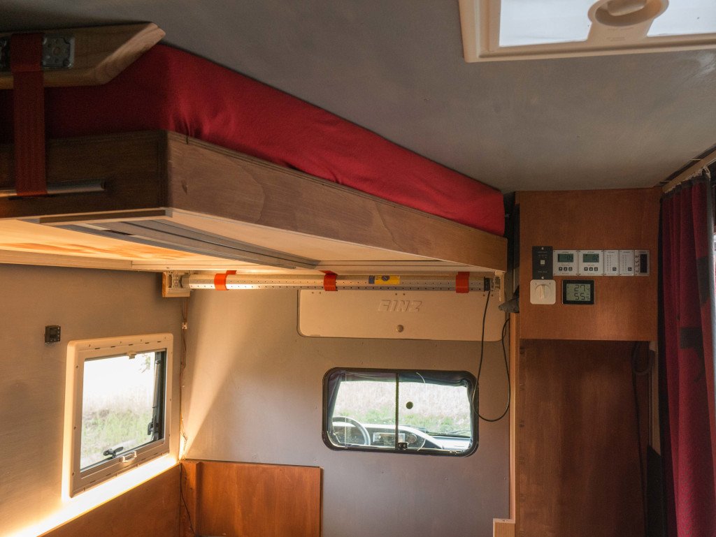

Hier sieht man das Hubbett in der oberen Position, darunter befindet sich eine Sitzgruppe, allerdings beträgt die Stehhöhe hier nur 1,75m, was aber zum sitzen mehr als ausreichend ist.

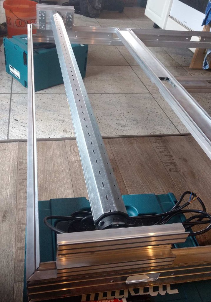

Im Hintergrund sieht man den verwendeten Rohrmotor, der zum Heben und Senken verwendet wird.
Der Rahmen des Bettes besteht bei mir aus einem Aluprofil, welches ich von einem alten Messestand recycelt habe. Die Maße des Rahmens sind 200cm x 140cm und 90cm im Fussbereich.
Die Gurte habe ich mittels Niete an der Walze fixiert, dann ein mal um die Walze gewickelt und nochmals mittels zwei Nieten gesichert. Hierbei muss man die Wickelrichtung der Gurte beachten.
An diesen Rahmen hab ich kurze Profile mittels Laschbleche angenietet, An welchen die Aufnahmen der Lager des Rollladenantriebes angeschraubt sind. Der verwendete Leistungsstarke Rohrmotor geht etwa bis zur Hälfte des Rohres.
Der von mir ausgewählte Motor hat ein max. Drehmoment von 50Nm und eine Drehzahl von 12U/min. Hiermit ist nach meinen Berechnungen eine Hubleistung von größer 130kg bei einer Hubhöhe von 90cm möglich, hierfür benötigt der Antrieb knapp 25s. Dieser Motor ist aber seltener zu bekommen, ein Motor mit 15U/min tut es aber auch und verringert die Hubzeit um 5 Sekunden
Zusätzlich zu dem Motor wird noch eine Achtkantwelle, vorzugsweise SW60 (der Abstand zweier Paralleler Flächen beträgt 60mm), und die Gegenlagerhülse + Lager + Befestigung benötigt. Als Tragegurt habe ich ein Material verwendet welches für Sicherheitsgurte benutzt wird. Den Motor habe ich im Onlinehandel bezogen, die Achtkantwelle, die Gegenlagerhüle und ihre Wandbesfestigung im Baumart, gibt es aber eben so wie das Gurtband im Onlinehandel.
Als Motor habe ich ein einfache Variante mit mechanischer Abschaltung gewählt. Diese ist ausreichend, kostengünstiger, und man kann durch leichten Zug gegen die obere Position (Kofferdecke) das Bett ein wenig "fest setzen".

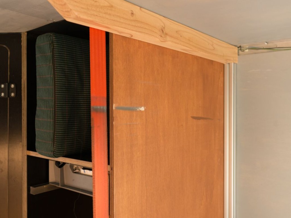

In der unteren Position liegt das Bett auf Vierkanthölzern auf die jeweils in den Ecken stehen. Dabei sind die Gurte leicht entspannt. Rechnerisch kann man, zumindest mit einer Person in dem Bett liegen, aber ich bezweifle, das die Befestigungspunkte am Koffer die notwendigen Kräfte aufnehmen. Ich schätze das Bett inclusive Matratze wiegt ~30kg.
Um die Höhe des Bettes gering zu halten habe ich auf, oder besser gesagt innerhalb, des tragenden Aluprofils eine Holzplatte (in meinem Fall Pappelsperrholz) mit 15mm Dicke eingelegt. Auf dieser befindet sich ein Froli Travel Federungssystem welches nur 3cm aufträgt, aber trotz geschlossener Platte eine Unterlüftung der Matratze bietet. Als Matratze dient eine normale Matratze aus dem Hausbereich.
Mittels aufsteckbaren Pfostenverlängerungen kann das Bett auch 20cm höher verwendet werden. Somit entsteht unterhalb des Bettes ein weiteres Notbett mit 60cm Kopffreiheit auf der Sitzgruppe. Das geht aber auf Kosten der Kopffreiheit des Hubbettes, welche nur noch 70cm beträgt.
Aufgrund der Abschrägung des Bettes im Fussbereich bestand bei meinem Bett nur dir Befestigung an drei Punkten(Gurte). Hierzu wurden im Kopfbereich des Bettes zwei Fixpunkte möglichst weit auseinander gewählt, und im Fussbereich ein Fixpunkt in der Mitte. Diesen würde ich allerdings in den Gewichtsmittelpunkt setzten. So wie es jetzt ist hängt das Bett auf der nicht abgeschrägten Seite ein wenig wenn es hoch/runter fährt. Eine Vierpunktbefestigung sei aber empfohlen. Die Gurte werden mit einem p-Profil aud der Wagerechten in die Senkrechte umgelenkt. Diese kann man ebenfalls auf dem ersten Bild (linke Seite) erkennen.

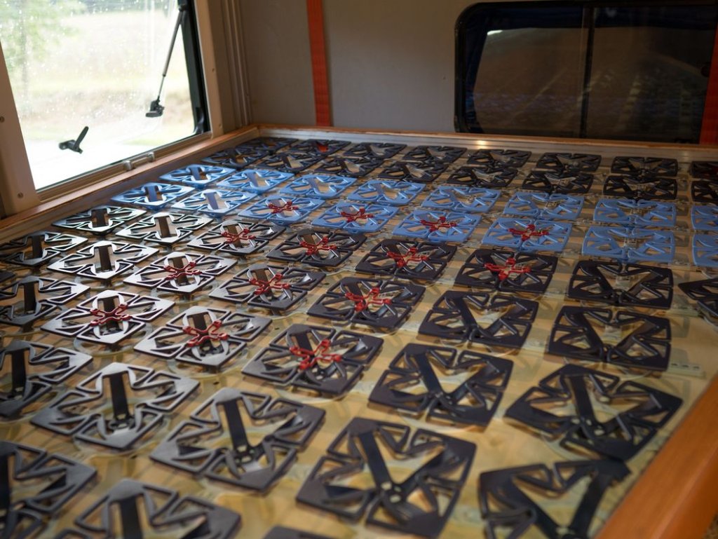

Hier das verwendete Lagerungssystem, auf dem eine normal Haushaltsmatrtze liegt.

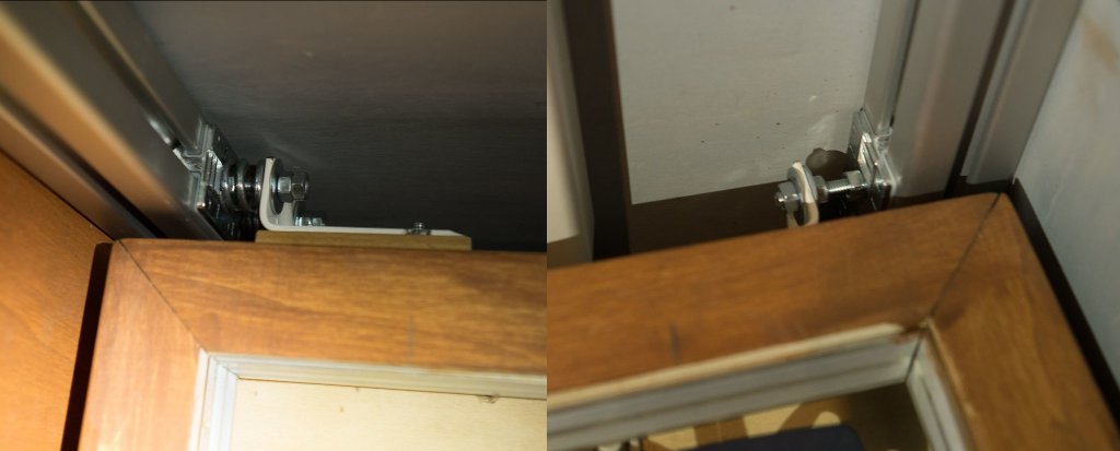

Schon lange denke ich über eine Lagerung/Fixierung des Bettes nach, die im Idealfall zwei Grundsätzliche Funktionalitäten hat. Einerseits soll sie das Bett in der oberen Lage fixiern, das es nicht mehr frei im Raum schwingt und so Beschädigungen verursacht. Zum anderen soll sie das Bett führen wenn es aus der obigen in die untere Position und natürlich auch wieder zurück gefahren wird. Hierbei ist es des öfteren schon mal passiert, das auf Grund einer leichten Schräglage des Fahrzeuges, das Bett am Rollo des Fensters vorbei schrapelt, und neulich hat es den Knopf der Helligkeitsregelung, welche sich neben dem Fenster befand, einfach abgescherrt.

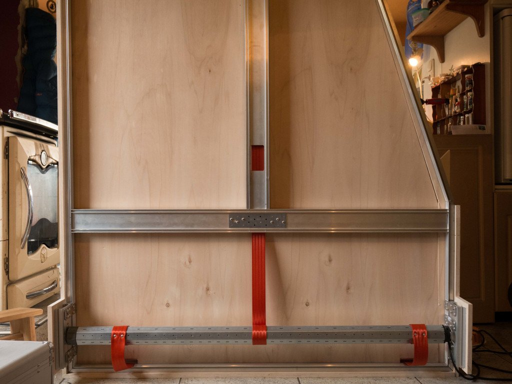

nach langen Überlegungen entschied ich mich für eine recht kostengünstige Variante mittels Profilen aus dem Fräsmaschinenbau. Hier besorgte ich zwei Nutenschinen (40x40mm) , welche den Fahrweg abdecken. Dazu noch je ein Profilgleiter, zwei Winkel aus dem Baumarkt und ein paar Schauben und Muttern. Die hintere Schiene in ihrer Position ist auf dem obigen Bild auch gut in der Ecke zu erkennen.

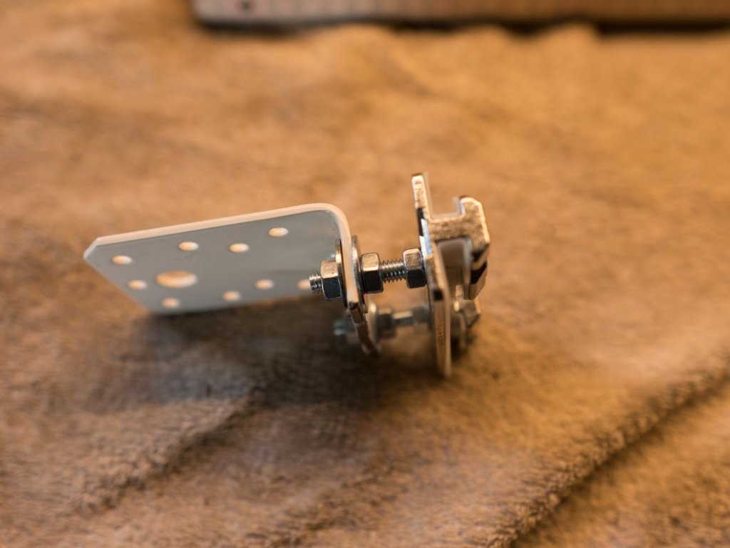

Die Profilgleiter wurden mit den gekürzten Winkel verschraubt, in die Profilschienen eingesetzt und diese auf der Fahrerseite jeweils vorne und hinten am Bett positioniert. Die hintere Schiene wurde mittels Nutensteine mit der dahinter liegenden Holzwand verschraubt. An der vorderen Schiene ging dies nicht, da sie sich in der vorderen Kofferecke befindet. Hier befindet sich allerdings ein Aluprofile in der Wand, welches die Vorder- mit der Seitenwand verbindet. An 4 Einnietmuttern die in dieses Wandprofil genietet wurden konnte die Schiene welche hierzu durchbohrt wurde, angeschraubt werden. Die Winkel wurden über ein Abstandhalter mit einer Schraube direkt durch den Bettrahmen verschraubt.
Ein erster Test zeigte aber sofort die Schwachstellen der Konstruktion. Da das hintere Gurtband welches das Bett hält zwar in der Mitte des Bettes (über die Breite), aber nicht in der Mitte des Gewichtes (einseitige Kürzung im Fuß Bereich) liegt, hängt das Bett in der hintern linken Ecke ein wenig, da wo sich die Führung befindet. Dies führt zum verkeilen und somit zum klemmen des Gleiters. Außerdem war es mit nicht möglich die beiden Schienen 100% parallel zu befestigen, so das es auch hier klemmt. Die Lösung war recht einfach. Die eine Seite ist fest verschraubt (rechte Halterung), auf der anderen Seite kann das Bett leicht in der Halterung arbeiten, da es mit Federn in der Halterung gelagert ist (linke Halterung).
Somit lässt sich das Bett ohne zusätzliche händische Führung hoch und runter fahren. Ob die Kräfte die das Bett bei geländegängigen Fahrten erzeugt aufgenommen werden können, und sicher in die Wände geleitet werden, wird der kommende Urlaub zeigen. Ich werde dann wieder berichten.
Die Kosten liegen bei rund 55€, die Teile für die Führung wurden bei "www.dold-mechatronik.de" oder im Baumarkt gekauft.
Damit die Kabel die zum Bett führen nicht ungeschützt im Raum hängen gab es noch eine 15mm Energiekette für rund 19€ ebenfalls bei dold erhältlich.

Seit dem Einbau der Führungen sind ja schon ein par Tage ins Land gezogen, und die Führungen wurden ausgiebig getestet. Insgesamt sind seit Einbau rund 4 Wochen Nutzung zusammengekommen. In dieser Zeit hat sich die Führung sehr unauffällig gezeigt. Das Bett hat sich bei seinen täglichen Hoch- und Runterfahrten nicht ein mal verkeilt egal wie schräg der Bus gestanden hat. Auch das Gepolter aus dem Koffer während der Fahrt ist verstummt, egal über welchen Untergrund das Fahrzeug bewegt wurde.
Mit dem aktuellen Zustand bin ich sehr zufrieden, und selbst überrascht wie einfach und kostengünstig doch die Führung/Lagerung umgesetzt werden konnte. Auch eine Skepsis gegenüber der Befestigung der Führungsschienen ist mittlerer Weile verschwunden.
