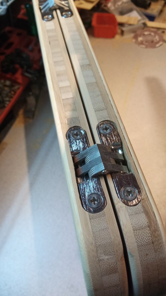

Tischplatte dritte Runde...
- der.harleyman
- Beiträge: 2596
Re: Noch´n Campervan? Es geht langsam los...
Die Platte hat jetzt ~15% mehr Stärke und knapp 25% weniger Gewicht. Die Rundungen fühlen sich wunderbar an.
So, jetzt warte ich noch auf das Material für´s Tischgestell. Dann erste Probemontage, Endschliff und einölen.

Danke! Ich traue mich als alter Autoschrauber hier mal auf fremdes Terrain. Holzbearbeitung ist halt doch eine Spur anders. Macht aber Freude, wenn man mit gutem Werkzeug dann ein brauchbares Ergebnis erzielt hat.
Die Tischplatte hat jetzt 70cm Tiefe und kann auf 40cm zusammengefaltet werden, um später mehr Platz (im Durchgang) zu haben.

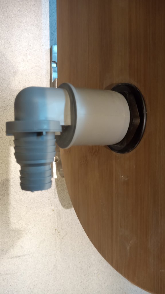

Nachdem ich mich bereits beim Urinseparator gegen Plastik entschieden habe, sollte es beim Waschbecken nicht anders sein.
Ich bin nicht der erste, der das nachfolgend beschriebene Material als Waschbecken nutzt, aber Konfuzius´ Lehren loben ja auch das Kopieren...
Man nehme ein Stullenbrettchen aus dem letzten Sonderangebot eines lokalen Kaufhauses. Weiter besorge man sich bei diesem globalen Möbelhaus
aus Schweden mit den lustigen vier Buchstaben eine Salatschale namens Blanda. (Wer erfindet eigentlich diese Namen dort???)
Etwas Kleinmaterial aus dem großen weiten Internetz und los geht´s... Das Ganze war relativ schnell umgesetzt. Holzschutzöl übernimmt den Schutz gegen eindringende Feuchtigkeit.
Das Stullenbrett alias Waschtisch wird beim Einbau ins Fzg. noch etwas eingekürzt, damit das Griffloch verschwindet.
Die
Materialkosten belaufen sich bis hier auf insgesamt ~50€ für alle Teile, die auf diesen Fotos abgebildet sind.

Die Schüssel hat 28cm Dia...ist das zum Händewaschen nicht etwas unpraktisch klein ?
- der.harleyman
- Beiträge: 2596
Nö, aber die Sorge hatte ich anfangs auch. Dann habe ich bei uns im Gäste-WC nachgemessen. Dort sind 30cm vorhanden.
Das dortige Becken nutze ich immer dann, wenn ich total verdreckt aus der Garage kommt und Handwaschpaste brauche. Reicht...!
Bisher hat sich auch niemand bei uns beschwert, dass er mit den 30cm nicht klarkommen würde. Und wenn man sich manche Plastikbecken
aus dem Campingbereich anschaut, sind die sogar noch kleiner. Für Geschirr und Dusche plane ich andere Lösungen. Für die Hände
oder die Zahnpflege geht das schon in Ordnung so. Im Caravan ist doch eh (fast) alles etwas kleiner als daheim oder?
