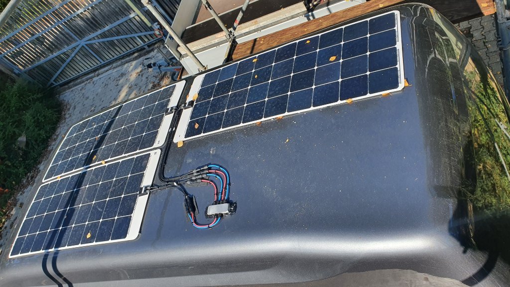

Die 3 Solarzellen sind auf dem Dach angebracht und die Durchführung der Kabel sitzt auch an Ort und Stelle. Befestigt wurden die Zellen mit Sikka 521UV. In die Kleberaupen wurden M8 VA-Muttern als Abstandshalter gelegt! Schöne Grüße

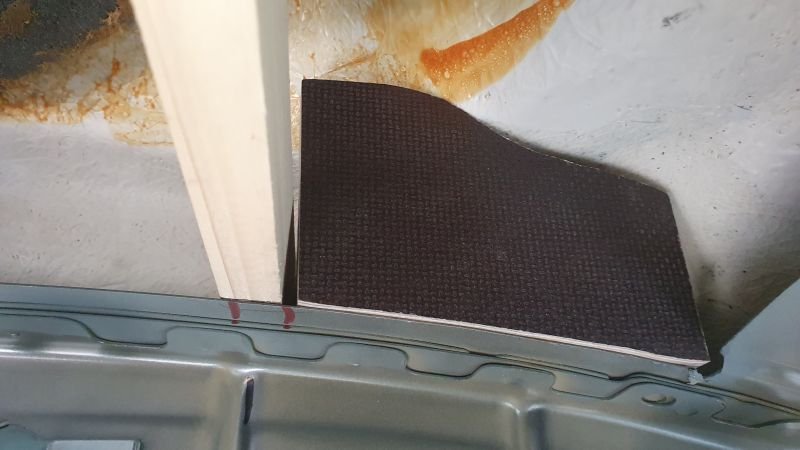

Hier die Anfänge der Bettkonstruktion Vordere Befestigung Das Brett ist erst ein Muster um die Größe der Konstruktion und den Ausschnitt des Himmels festzulegen. Ich bin auch noch nicht sicher ob ich den Anschlag mit dem 22 mm Siebdruckstück machen oder ob ich da einen Winkel aus Stahl einschweiße. Ich denke das Siebdruckteil ist stabil genug, wenn ich es mit reichlich Sika einklebe. Schweißen ist an der Stelle eigentlich nicht möglich.
Tatsächlich ist die Einpassung des Himmels und der Positionierung des Anschlags ohne Maß fast nicht möglich. Ich denke: Hätte ich die Möglichkeit der Vermessung nicht gehabt, wäre sicher ein Himmel als Versuch drauf gegangen!

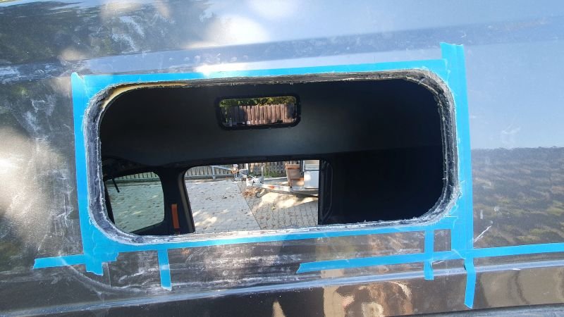

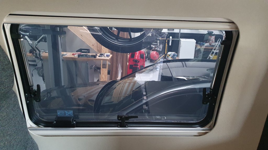

Ich habe noch die oberen Fenster ins Hochdach eingabaut!
Ich hätte gerne links ein größeres Fenster als rechts eingebaut, ein 400 x 700 Carbest fand leider keinen Platz.
So musste ich 2 x 300 x 700 einbauen. Auf folgendem Bild sieht man den Dachaufbau: ca. 4-5 mm GfK Außen, 20 mm ExtremeIsolator, 2-3 mm GfK Innen, Stoffkaschierung.
Links Rechts hatte ich etwas Pech. Da ich keinen Anhaltspunkt für die Höhe der Markise hatte, setzte ich diese auf den Absatz im Hochdach auf und befestigte diese mit den 3 Haltern.
Leider ging das dann so nicht mit dem Auschnitt für das Fenster aus. Ich muß die Markise ca. 6 cm Tiefer setzen. Allerdings ist dort die Aufdoppelung der Isolierung. ich habe daher Adapter konstruiert mit denen ich die Halter tiefer setzen kann. Gleichzeitig kann ich jedoch die vorhandenen Löcher im Dach nutzen.

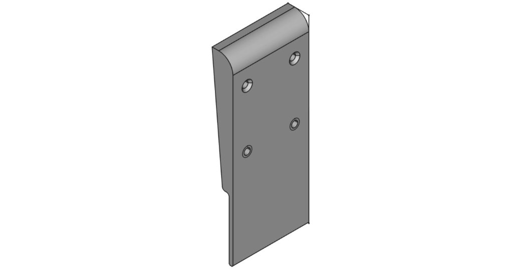

Ich habe das Original noch nicht, daher nur mal die Zeichnung aus dem CAD-Programm Schöne Grüße Chris

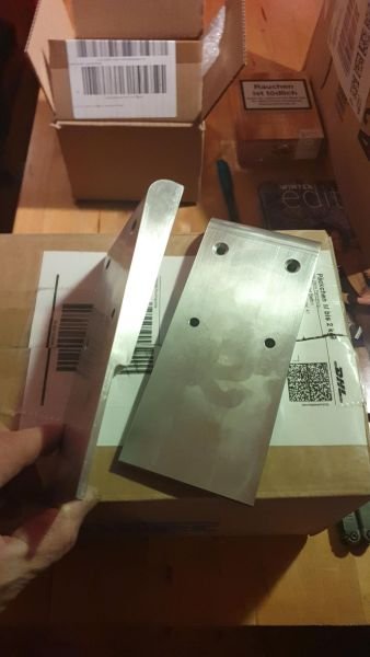

Ich habe ja berichtet, dass ich die Markise tiefer machen muss weil man sonst das Fenster nocht öffnen kann. Nun ist das Ganze ja etwas Tricky eine Adapterlösung sol dabei Helfen. Ob die Maße aber korrekt sind oder nicht lässt sich in einer 2D Zeichung nicht wirklich abschätzen. Weiter oben habe ich ja mal ein Bild aus dem CAD-Programm eingefügt.
Meine Neuanschaffung konnte ich zum Abchecken der Maße herforragend nutzen: Ein Muster aus dem 3D Drucker bestätigte mir die Maße und ich konnte der Beauftragung eines Adapters entspannter entgegen sehen.
EIn paar Tage später bekam ich den Adapter (2Stück) per Post von einem Forenmitglied zugeschickt. Dies ist der Mittlere für die beiden Anderen muss ich noch Zeichnugen anfertigen. Da das Dach 3 dimensional geformt ist, muss ich diese jeweils ausmessen und neukonstruieren.

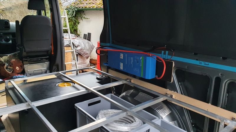

Der Doppelboden ist im Moment noch aus 20 x 20 x 3 Alurohren geschweißt. Die Stützen haben nur 2 mm Wandung. Das ist jedoch nicht wirklich stabil. Ich habe 30 x 30 x 3 Rohre unter die Konstruktion gebaut. 3 x quer zur Fahrtrichtung. Das ist schon besser. Ich werde aber die Konstruktion mit 3 x quer 50 x 30 x 3 mm Rohren neu bauen. Die Streben zwischen den Querrohren sind nicht so entscheident, die mache ich wieder mit 20 x 20 oder eben den 30 x 30 Rohren die dann übrig sind. Die Abstützung nach unten kann ich dann vermutlich weglassen.
Unter dem hinteren Teil des Doppelbodens kann ich dann 6 große Eurokisten verlasten. Auf dem Bild sind nur 4 aber man kann es sich, glaube ich, vorstellen wie das ist. Die Heizung habe ich im Übrigen mit Machinenschrauben mit Einschlagmuttern befestigt. Die Muttern sind von unten in der Holzplatte eingelassen. So sollte die Therme an Ort und Stelle bleiben. Den Wassertank werde ich auf dieselbe Weise befestigen. Hierzu hat der Hersteller nach meinen Wünschen an den Längsseiten Laschen angebracht mit denen der Tank am Boden verschraubt werden kann!
Noch 2 Worte zum Volumen. Ja 175 l sind viel, aber man muss den Tank nicht immer komplett füllen. Und wenn man auf größeren Etappen unterwegs ist, ist man froh wenn man ein paar Liter mehr im Tank bunkern kann! Ein besonderes Feauture ist: Die Wasserentnahme erfolgt durch ein Rohr im Inneren das bis in den Auslauf geführt ist. So kann der Tank bis auf wenige Centiliter geleert werden. Der Auslauf ist an der Trittstufe im Innenraum. Zum Entleeren wird einfach ein 40 mm Schlauch auf den Absperrhahn gesteckt und derTank an der Schiebetüre entleert.
Das nächste größere Projekt im Inneren wird die Konstruktion des Klappbett sein. Ich habe hierfür 30 mm Dicke GfK Snadwichpaneele besorgt. Diese werden mit Alu U-Profile eingefasst. Das ist stabil, tragfähig und halbwegs gewichtsoptimiert! Mal schauen...
Ah, das Energiepaket habe ich auch untergebracht. Die Energieversorgung übernimmt eine Liontron 200 Ah LiFePo4 Batterie, die per Victron Energy EasySolar 12/1600/70 In das System eingebunden ist. Bevor jemand frägt: Ja, der Kasten darf liegend montiert werden. Ich habe da extra bei VE nachgehakt.
Im Innenraum ist es auch ein Wenig weiter gegangen. Allerdings alles nicht so wie ich es gerne hätte. Ich habe den Wassertank abhoen können. Das Bild ist leider etwas zu Dunkel... In Fahrtrichtung rechts vor dem Radkasten ist der Wassertank. Inhalt 175 L. Links davon ist die Truma Gastherme Combi 6Plus. Die Wasserpunpe istz dazwischen.

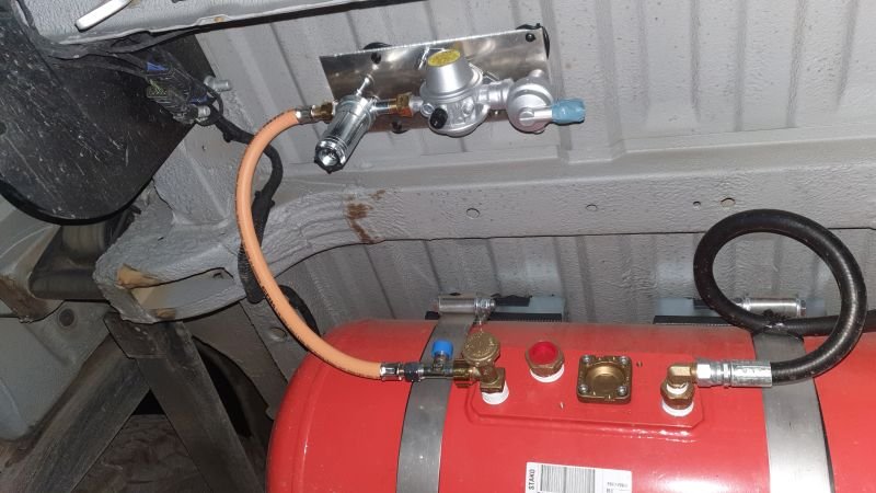

Der Gasdruckregler inkl. Filter ist per Aluplatte unter den Kofferraumboden gewandert. hier ist er auf dem Kopf. Er hat auch einen rückstellbaren Crashsensor für Betrieb während der Fahrt.
An Ort und Stelle, Hochdruckschlauch mit Schlauchbruchsicherung.

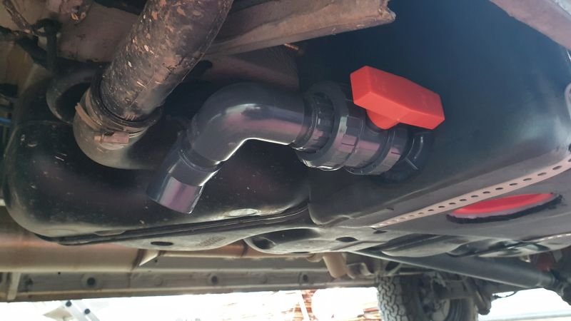

Der Einbau der Heizung ist ja schon länger her, es fehlte noch der Abgaskamin. Der Abwassertank ist auch angebracht. Eingepackt mit 10 mm Armaflex, nicht gegen Frost, sondern damit er nicht so unter dem Schweller raus blinkt! Stay tuned...
