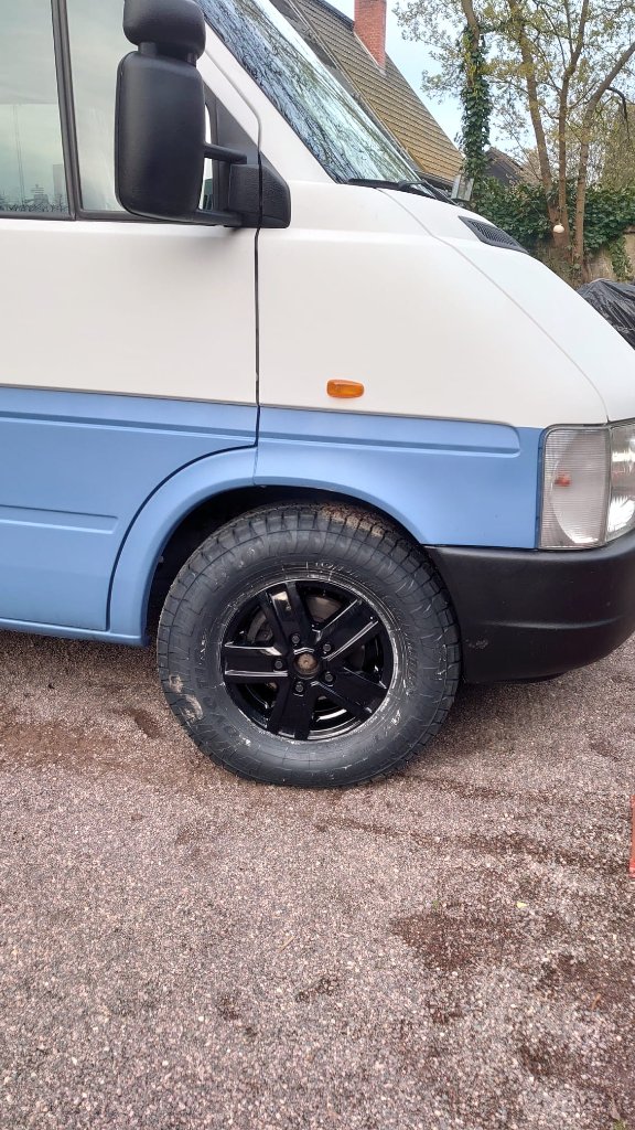

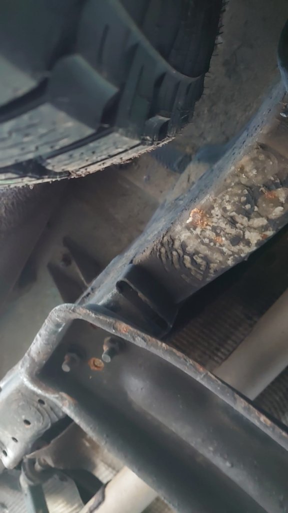

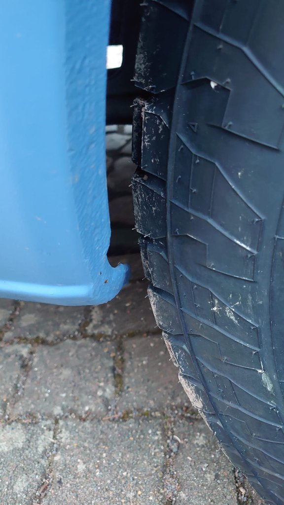

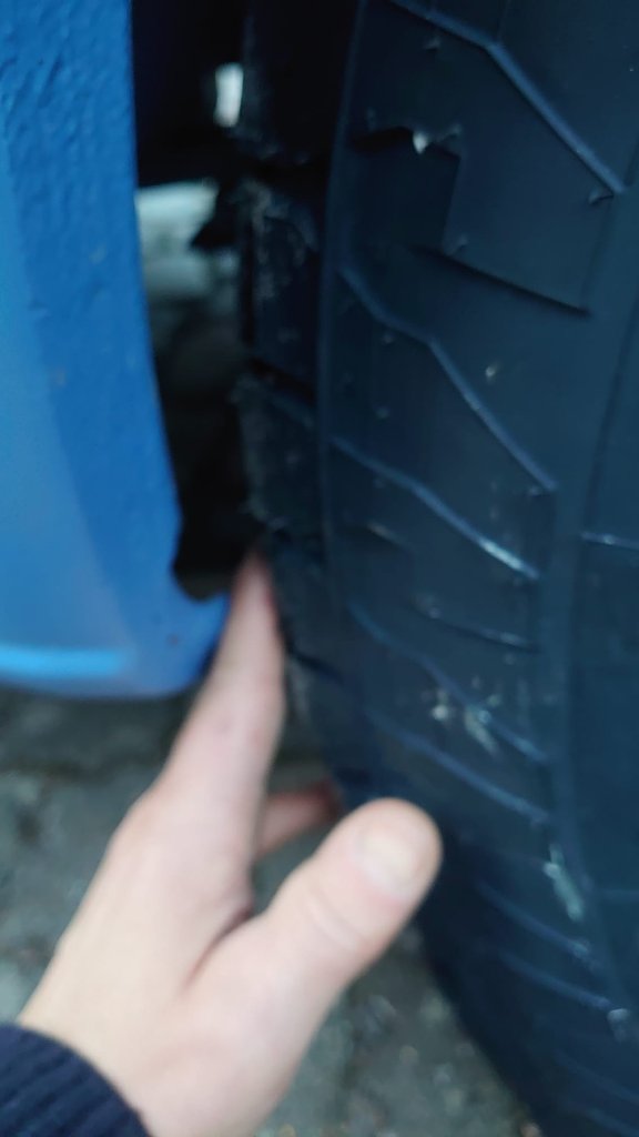

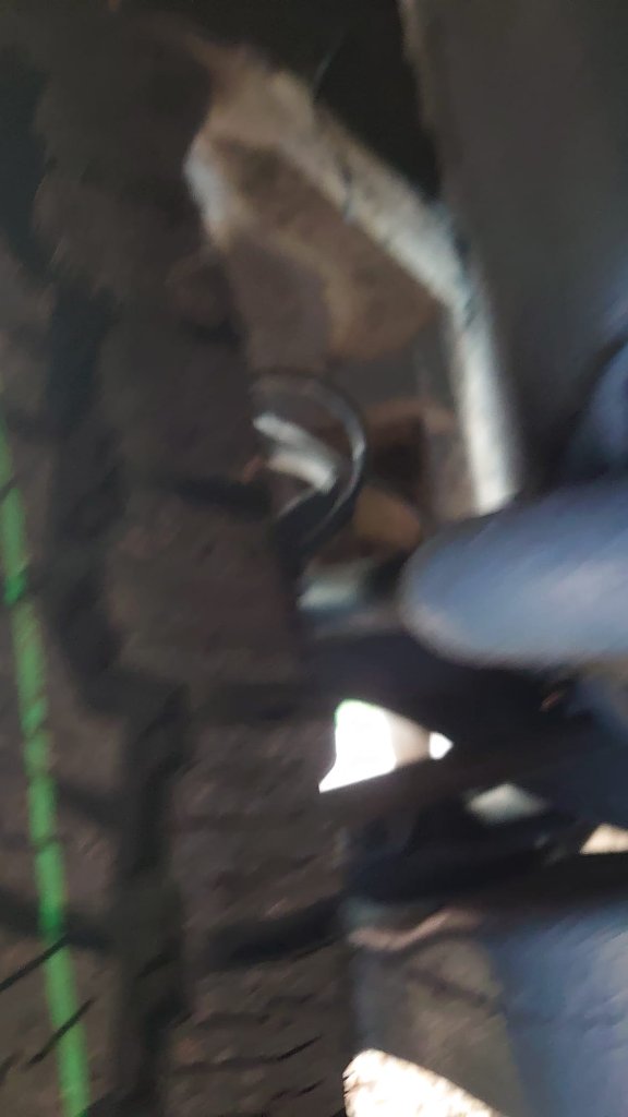

Ich hab heut mal den 235/75/15 montiert und an der engsten Stelle zur Karosse (Schwellerecken) hat es ca. 13-15mm. Denkt Ihr da gibt es bei der Eintragung Probleme?
Die Stoßstange hab ich dezent die Ecken abgerundet.

Mein Neffe KFZ Mechaniker meinte es ist ein bissl wenig Platz da sich die Buchsen usw auch bewegen oder so ähnlich.

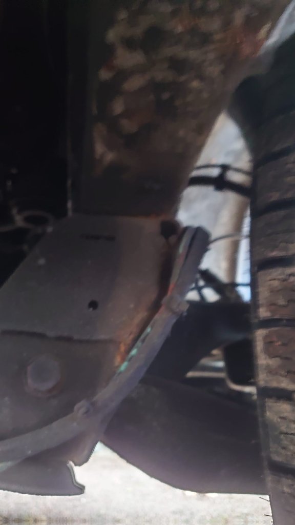

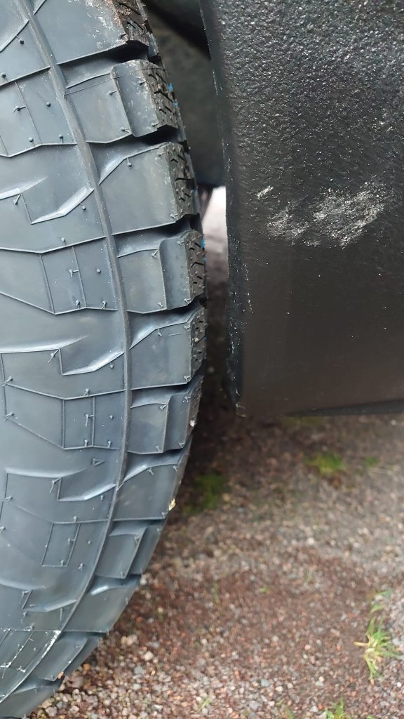

Hier noch Fotos....dazu.

Habs beim Sprinmter 312 genau so eingetragen und da ist genau so wenig Platz, so lange nichts schleift und/oder anschlägt ist da skein Problem. Ich habs aufm Feldweg mal getestet vorher.
Es ist wenig Platz auf jeden fall aber das ist ausreichend, der Prüfer hat sich die abstände uach genau angeguckt.
