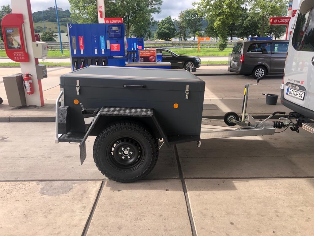

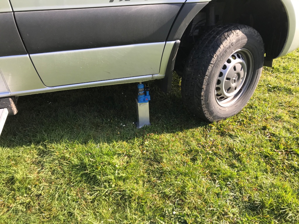

Fleuri
Beiträge: 144
Registriert: 12 Okt 2020 21:45
#1084
Beitrag von Fleuri »
Hallo Tom,
ich habe es einfach und sicher damit gelöst, dass es im DuoCar absolut keinen Stauraum für Dinge wie (bequeme) Stühle, Tisch, Grill mit Kohle, Gasfeuer zum Kochen im Freien und so weiter gibt..... Ich habe einen Anhänger gekauft, keine Angst vor Übergewicht und allem, was dazu gehört. Das Reserverad wird unten am Anhänger montiert und die Fahrräder oben. Manchmal muss man einen Kompromiss zwischen Vor- und Nachteilen eingehen. Die Geschwindigkeit von 100 km/h hat überhaupt nicht gestört.... wir haben gewisse Camper gesehen die uns 3 mal überholt haben und dies über eine Strecke von ca. 1000 km... und um den Camper stabil zu halten setzen wir einfach 2 Jacks unter...Bild[/img][/img]

espressol
Beiträge: 225
#1085
Beitrag von espressol »
Schicker Anhänger :-)
