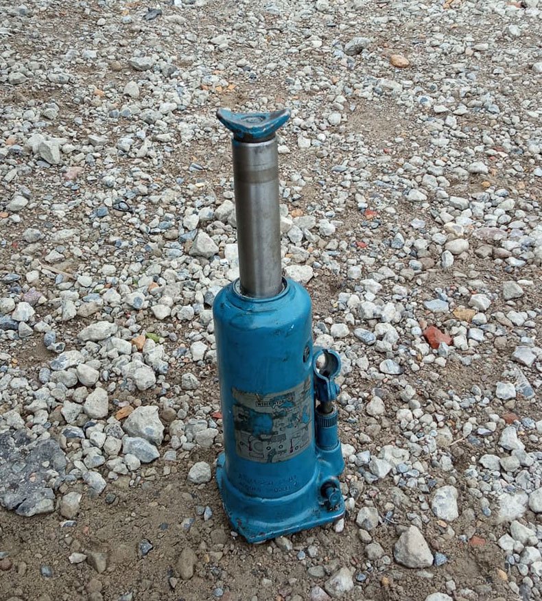

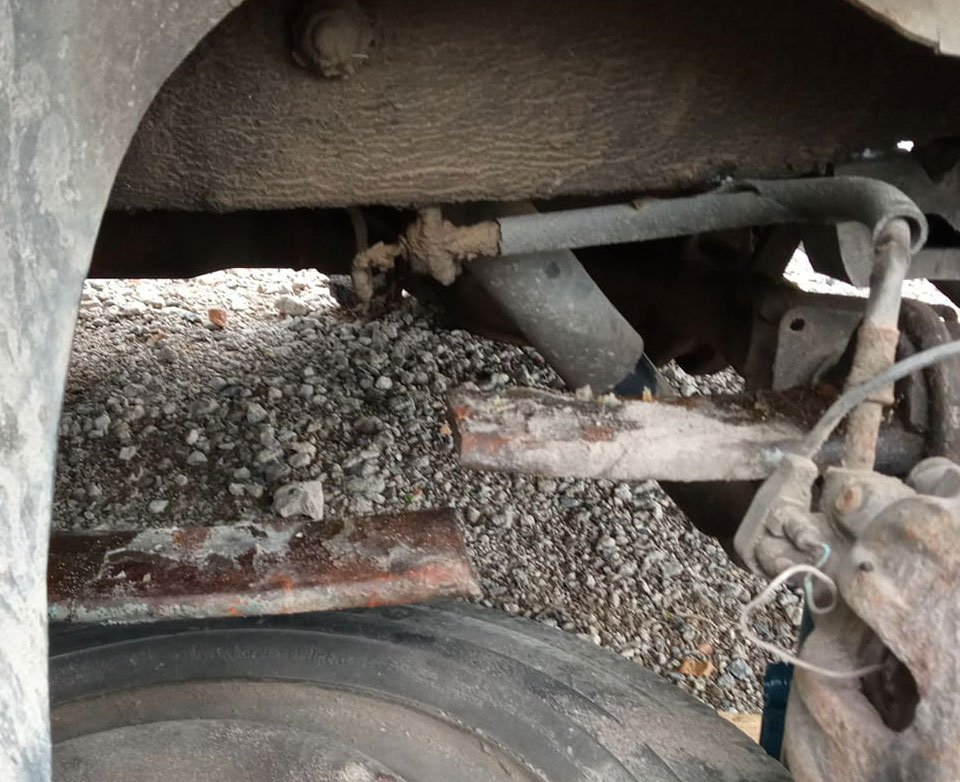

Liebe Foristen hier ein Update über den Austausch der Blattfeder mit Fragen und Wagenheberproblem.Wie kann ich die Position der Blattfeder ändern damit der Zapfen passt? Der Wagenheber fährt nicht mehr runter auch wenn ich mich drauf stelle Ventil ist offen. Was tun?

Durch die hintere bzw. vordere Schraube sollte die Feder in ihrer richtigen Position sein.
Also müsste die Achse verschoben sein.
Also auf der andere Seite auch die Bügel der Achs-Feder Verbindung etwas lösen (dürfte verdreht/verrutscht sein) und die Achse wieder an die richtige Position schieben, so daß der Bolzen ins Loch passt.
Anschließend natürlich alles wieder anziehen.

Danke für den Tip ich werden dann die Achs-Feder Verbindung montieren aber nicht fest ziehen damit die Achse frei ist denn jetzt ist noch ein Wagenheber drunter, Danach dann die rechte Achs-Feder Verbindung lockern und versuchen die Achse zu verschieben. Das Problem ist jetzt der Wagenheber dessen Kolben nicht wieder rein will auch wenn ich mich drauf stelle.

Das der Herzbolzen nicht so einfach wieder in seinem Loch verschwindet ist " Normal " Wenn du erst die eine Seite gemacht hast ! Ich bock das KFZ immer hinten hoch , dann Wagenheber under das Diff.Federn dann rein und da die Achse nur auf dem Wagenheber "schwebt" gelingt das einführen einfacher !
Zum Wagenheber , denke du hast ihn in den Anschlag gepresset ! Geh mal in einen Schraubstock und versuch ihn bei geöffnetem Ventil zusammenzudrücken ! Dein Fehler , du hast die Gewindespindel oben nicht herrausgedreht und nur den Zylinder genutzt

Danke für die Antwort. Ja das frei schwingen könnte vorteilhaft sein die zweite Feder mache ich in der Werktatt. Der Wagenheber hat kein Gewinde oben sondern einen 2 Kolben der aber nicht zuerst rausfährt,ich glaube das sollte er aber.Der Heber ist leider zu lang für den Schraubstock.

Wenn ich es richtig sehe, hast Du den Stoßdämpfer nicht ausgebaut bzw. an einem Befestigungspunbkt gelöst.
Dies kann nun Deine Bewegungen der Achse zusätzlich behindern, insbesondere dann, wenn Du straffe Gasdruckdämpfer hast.
Du musst dann also neben dem Gewicht der Achse auch noch gegen den Dämpfer drücken. Ich hatte bei gelöster Achse auch
die Dämpfer ab und konnte die Achse relativ leicht bewegen. Der Rest war dann eigentlich nur noch ein kräftiger Ruck...
