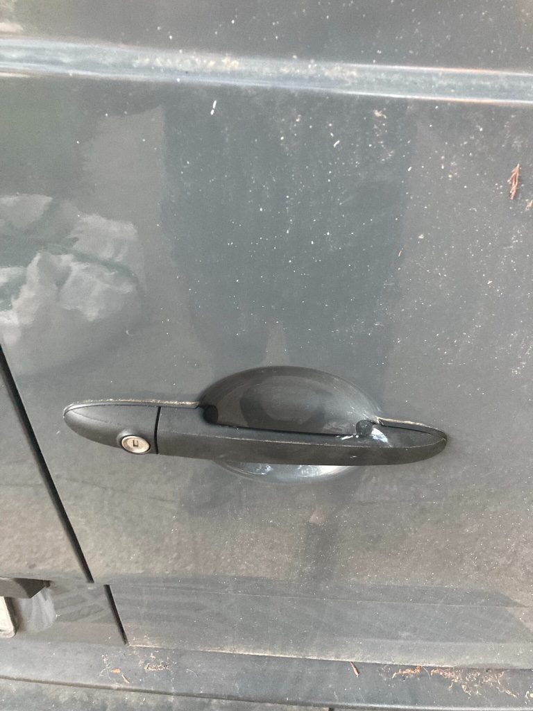

Guten Abend allerseits,
bin am Isolieren der Hecktüren meines Crafters Bj. 2015. Da es gestern nacht hier bei Bcn länger geregnet hat, musste ich heute feststellen, dass Regenwasser durch die Türklinke der Hecktür ins Innere dringt. Wenn man die Klinke gezogen hält und von innen auf die Klinkenkonstruktion schaut, sieht man eine 1 x 1 cm grosse Öffnung, im nicht gezogenen Zustand natürlich nicht, aber da ist nix gedichtet. Die ganze Konstruktion scheint wohl so konzipiert zu sein, dass Regenwasser dort wohl eindringen und nach unten ablaufen darf. Eigentlich sollte aber auch unterhalb der Türklinke von innen isoliert werden (Armaflex). Aber wenn man das Regenwasser dort partout nicht raushalten kann, kann mans wohl knicken. Frage: hat da irgendjemand mit Erfahrungen gemacht? Habe hier schon mal nach Schlagwörtern gesucht, aber nix gefunden...

Eine Lösung für dein Problem habe ich nicht, aber sorge auf jedenfall dafür dass das eindringende Wasser unten am Türfalz sicher wieder rauslaufen kann.
Und um das Rosten in dem Bereich zu verzögern würde ich in die vorhandenen Ablaufbohrungen was rundes reinstecken und anschließend von Innen den Falz mit einem Rostschutzmittel voll laufen lassen. Bohrungen anschließende wieder frei machen ist klar.

Einfach von innen mit dursichtigem Wachs drauf sprühen und gut ist. Wie du schon sagst, die Stelle bekommt man nicht dicht, das Wasser läuft unten ab.
