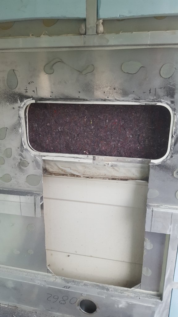

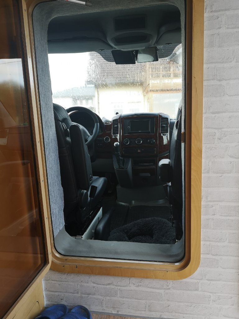

Das sieht dann ungefähr so aus:
Habe ich für einen Bekannten ca. 2014 gebaut. Am Koffer wurde der gleiche Rahmen verbaut. Die Abdichtung zwischen Fahrerhaus und Koffer wurde mit einem dazwischen hereingestopften Streifen Armaflex bewerkstelligt. Der Sprinter (haben wir ausprobiert) verwindet sich nur minimal, so dass kein Faltenbalg notwendig war. Am Koffer hatte ich ein schräg gekantetes Blech geschraubt und geklebt, dass den Regen gar nicht erst auf den Übergang gelangen ließ. DurchGANG war das nicht, eher ein DurchKRIECH. Reichte aber dem Besitzer.

es war nicht geplant, den Durchgang verschließen zu können und größer sollte er auch nicht sein. Möglich wäre beides, allerdings würde ich dann den Rahmen stärker dimensionieren und vielleicht sogar nach links und rechts in Höhe der Doppelung zusätzlich mit der C- Säule verbinden. Der Rahmen auf den Bildern ist, auch wenn er so schön glänzt, aus Stahl, nicht aus Alu. Er wurde in die Rückwand gepunktet und anschließend komplett eingeklebt. Im Shelter wurde er nur geklebt. Später wurde er noch lackiert.
Das Loch habe ich mit der Flex und einer dünnen Scheibe geschnitten. Da die Rückbank ausgebaut war und der Rest des Fahrerhauses abgedeckt war, gab es keine Probleme mit Spänen. Es war aber schon ein komisches Gefühl, nachdem ich geschätzt hundert mal gemessen hatte, das Loch, das später genau gegenüber dem Shelterloch sein sollte, in die Kabine zu schneiden

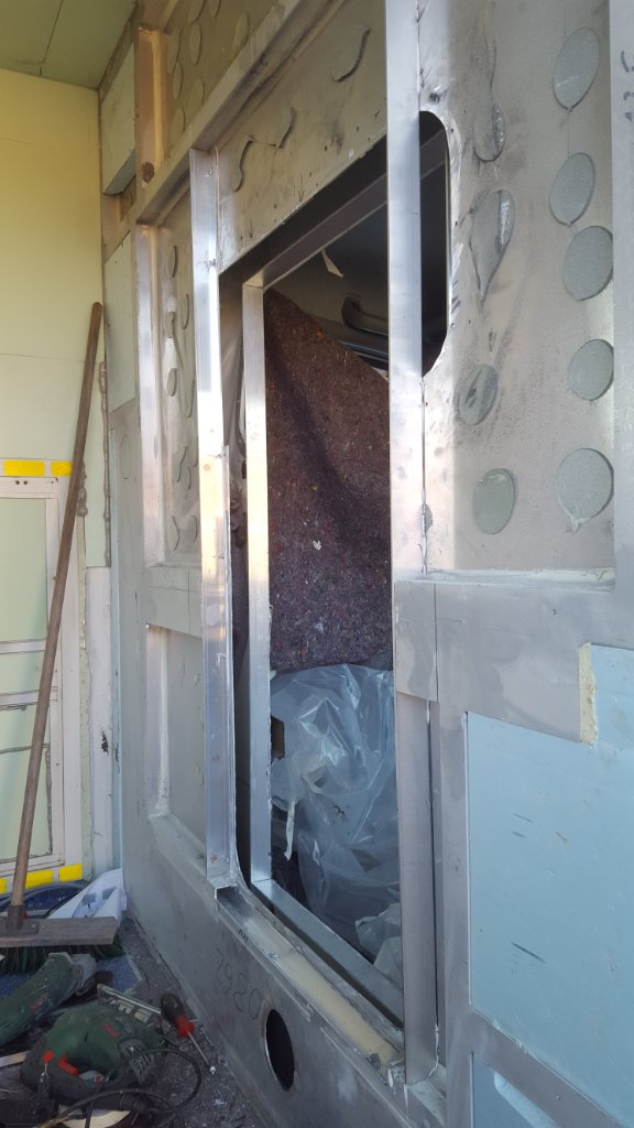

Ich habe bei meinem 4x4 zuerst die Verschränkung abgeschätzt:
Eins der Vorderräder auf einen 20cm hohen Stein gefahren. Dabei haben sich Fahrerhaus und Aufbau ca. 2cm in Höhe Fahrerhaus Oberkante auseinander bewegt. Habe deshalb beschlossen, einen Faltenbalg zu verbauen.
Den habe ich später mit Filz verkleidet. Bisher hält der noch, bin aber auch noch kein Gelände gefahren...
Die Tür besteht aus 2 Acrylscheiben mit Luft dazwischen und Gummidichtung ringsherum. Isoliert perfekt gegen Hitze, Kälte und Lärm.
Die Auschnitte habe ich geflext und gestichsägt, vorher das Fahrerhaus leer geräumt und dann mit Folie abgehängt.
Auf beiden Seiten habe ich Alurahmen 40x40x4 angenietet.

Hast du bei deinem Kofferaufbau die Dämmung für den Durchbruch entfernt? Auf dem Foto sieht es danach aus. Wenn ja, warum??
Die Alueinfassung am Fahrzeug wie hast du die vom Blech geschützt(Korrosion)? Der Koffer wird ja selber außen auch aus Alu bestehen. Welche Profilstärken u d Profile hast du für den Rahmen verwendet. Ist der Alurahmen geschweißt oder vernietet?
Die Tür=Acrylscheiben…. Hast du die fest verbaut, zum schieben oder wie ist deine Lösung?
Wo ist die Verschlussseite? In der Fahrzeugkabine, im Koffer oder kannst du sowohl Koffer und Kabine jeweils extra verschließen.
Zuletzt noch die Frage nach dem Faltenbalg. Wie hergestellt, woraus besteht er? Auf dem Foto sieht er recht straff gespannt aus, also wenig Spielraum um eine Kabinenbewegung mitzumachen.
