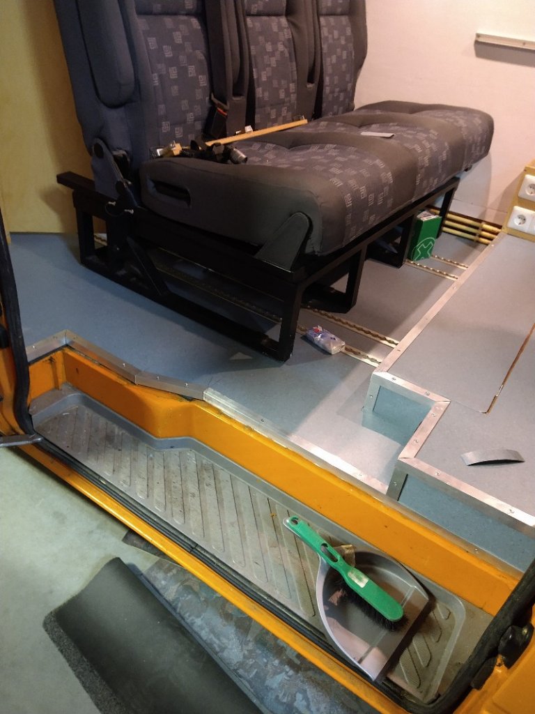

Nach die Fenstergeschichte, Covid, Hausschule, unregelmaessige Arbeit, usw, usw, mal Stunden frei genommen und mit die Windschutzscheibe fast fertig (https://www.sprinter-forum.de/viewtopic.php?f=1&t=23285) wieder Lust auf die Ausbau.

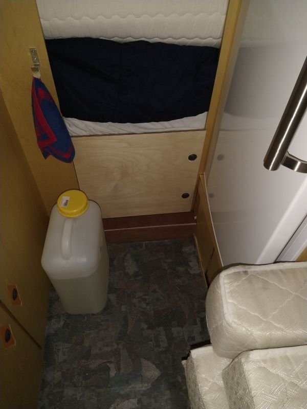

Das Elternbett waere ich nicht zufrienden mit; es waren 2 12mm Birkenholzplaetten. Zu schwer, und schwierig zu unterstuetzen... so das habe ich alles geandert fur ein leichtes Rahmen fuer die Matratzen. Spart wieder Kilogrammen, und gibt einfacher zugang bis die Stauraum darunter.

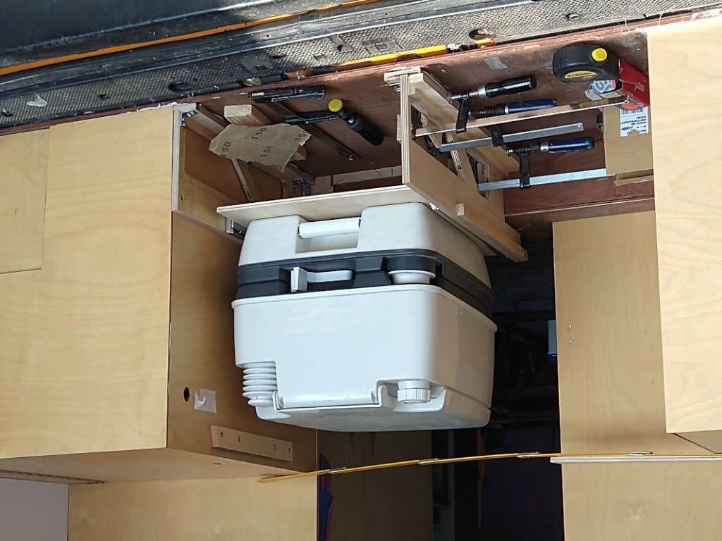

Dann das Klo...

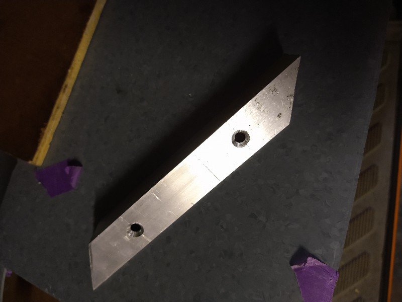

Das mussten wir immer uber die Koven ziehen und es ist zu niedrig. Dafuer habe ich Gleitschienen bestellt und eine Art solide befestigung gemacht damit mann das Klo hin-und-zu schieben kann. Im Innenraum kommt noch ein Tuerchen damit mann nicht gegen das Klo gueckt und als extra Ladungssicherung.
Es ist noch nicht Fertig, aber geht Voran
