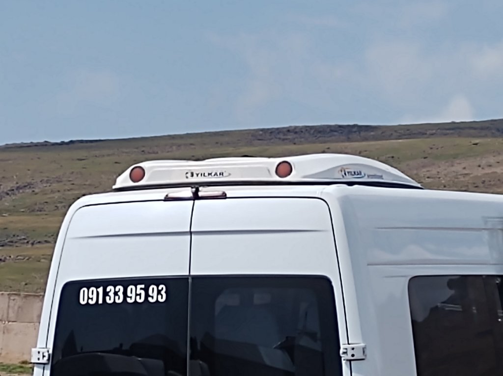

hier entsteht gerade ein weiteres Reisemobil auf Basis eine W906 L2H2. Da es mich öfters mal in wärmere Gegenden zieht, steht u.a. eine Dachklima im Pflichtenheft. Leider treffen die üblichen Lösungen vom deutschen Campingmarkt so gar nicht meinen Geschmack: erstens in der Regel wenig Kühlleistung für viel Geld, zweitens haben sie die Aerodynamik und Optik einer Ikea-Schrankwand.
Auf meiner diesjährigen Kaukasus-Tour habe ich jedoch etliche enorm schicke Aircons auf dem einen oder anderen Sprinter-Sammeltaxi gesehen, die sehr schlank gebaut sind und vermutlich auch recht kräftig sind, wenn man mal schaut, wie viele Personen manchmal so in einem Sprinter sitzen/stehen/liegen/hängen. Weiterhin habe mit Blick auf die landesüblichen Straßenverhältnisse den Verdacht, dass sie erheblich robuster und haltbarer sind als Dometic und Co.
Hier ist mal ein Foto eines Exemplars offensichtlich türkischer Herkunft. fotografiert in Armenien nahe Yerevan:
Kennt jemand einen Hersteller hierzulande oder hat zufälligerweise Kontakte, die beim Erwerb einer solchen Anlage aus der Türkei oder den Kaukasusländern hilfreich sein könnten?

Informationen zu der von dir photographierten Anlage kannst du hier finden, aber die hat eine Höhe von 19 cm
https://www.yilkarklima.com/en/landing/yk-80-s-37

Ausgehend von dem Foto habe ich mal etwas recherchiert - es dürfte wohl diese Anlage sein: https www .yilkarklima. com/en/products/split-ac-31 . Die Anlage hat einen elektrischen Kompressor, und der Split-Aufbau sollte eine gewisse Flexibilität bei der Platzierung ermöglichen. Die technischen Daten lesen sich allerdings nicht allzu plausibel - eine Leistungszahl von 8 glaubt ja kein Mensch, der im Besitz eines Taschenrechners ist...

Ich hatte den Link zu der Anlege von Yilkar eingestellt .... bei den Splitanlagen gibt es eh nur zwei eine kleine und eine große, aber mit 19 cm Höhe auch nicht gerade schlank ...da ist die Eberspächer Cooltronic 1400 G2.5 Slim Hatch besser mit 16 cm Höhe
