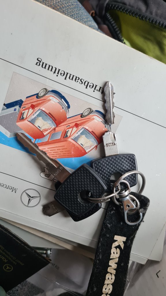

Alles hat damit angefangen dass mein Schlüssel im Zündschloss abgebrochen ist.
Lange Zeit konnte ich aber trotzdem noch fahren. Einfach den Stummel reingesteckt, welcher sich mit dem abgebrochenen noch im Zündschloss befindlichen Restteil so verbunden hat, dass ich starten konnte.
Gestern habe ich mich daran gemacht das Ganze zu reparieren.
Habe mit einer Kombination aus langer Nadel und Magnet es geschafft den Stummel rauszuholen.
Dabei war der Magnet sehr nah am zündschloss und einmal auch sehr nah am abgebrochenen Schlüssel, also am Transponder.
Kann der etwas zerstört haben?
Ansonsten habe ich einmal kurz die schwarze Klappe entfernt, die sich um das Zündschloss befindet.. Siehe Bild.
Aber ich habe keinen einzigen Stecker gelöst und auch sonst nicht wirklich etwas verändert.
Jedenfalls alles wieder zusammen gebaut und versucht mit meinem Ersatzschlüssel zu starten (der keinen funktionierenden Transponder hat, sondern den des daneben hängenden abgebrochenen Schlüssels nutzen sollte.)

manuel-weber.net hat geschrieben: 27 Sep 2021 13:42Ansonsten habe ich einmal kurz die schwarze Klappe entfernt, die sich um das Zündschloss befindet.. Siehe Bild.
Die schwarze Kappe könnte das Problem sein. Darin befindet sich die Lesespule für den Transponder, und beide müssen eine gewisse Ausrichtung zueinander haben, und nicht zu weit voneinander entfernt sein. Klebe mal die beiden Schlüsselgriffe aufeinander, vielleicht reicht das schon.
Denkbar ist, dass du durch deine Aktion eine Ader in dem Anschlusskabel zerbrochen hast, oder der Kontakt zur Lesespule unterbrochen wurde. Kannst du eventuell mit einem Ohmmeter nachprüfen.
Solange der Magnet nicht in der Nähe der Lesespule ist, kann der keine Auswirkung mehr auf die Funktion haben. Du solltest aber prüfen, ob der Schlüssel magnetisiert wurde. Wenn ja, solltest du ihm das austreiben, durch Erschütterungen oder Erhitzen.

Letztlich konnte ich das Problem lösen, indem ich den abgebrochenen Schlüssel wieder verbunden habe, damit startet das Auto.
Ich verstehe zwar nicht genau, wieso nur genau dieserSchlüssel startet, da der andere eine direkte Kopie ist und der Transponder immer direkt neben dran hing.
aber vielleicht liegt es an der genauen Ausrichtung, so wie du gesagt hast.
Fachmann
Beiträge: 2256
Re: Sprinter 211 cdi / Start - error / ausgelöst durch Magnet?
Beitrag von Fachmann »
Weil da wahrscheinlich auch ein Transponder drin ist, dieser aber nicht für das Fzg angelernt. Die Spule versucht beide auszulesen und kommt dadurch durcheinander.
