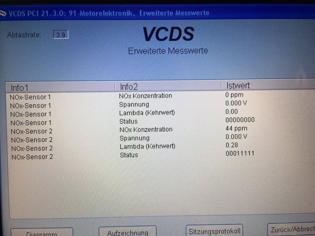

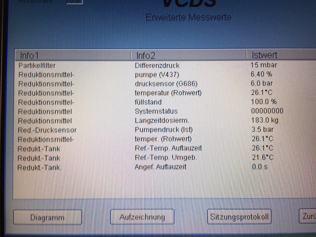

Ich bin gewissermaßen verwirrt, ein Foto hatte ich frisch nach dem Motorstart gemacht, die zwei weiteren nach einer kurzen Probefahrt.
Die 66% Füllstand sind kurz nach Start, die 100% dann nach der Fahrt...
Meine Vermutung ist ja nach wie vor dass die Leitungen durch lange Standzeit mit kristallisiertem AdBlue verstopft sind, kann man das selber Spülen oder muss da VW ran oder muss man die Leitungen alle erneuern ?
Pumpendruck scheint ja anzuliegen.... zusätzlich wohl auch noch der NOX1 Sensor defekt ?!

Nach den Screenshot des VCDS sieht es so aus, als wenn bei dir einer der Sonden nicht arbeiten würde.

Ja dass der Sensor 1 so gar nichts anzeigt ist schon merkwürdig.
Sind die Teile baugleich ? Ich kann ja am Wochenende mal die Kabel und Steckverbindungen prüfen und versuchen die Anschlüsse / Sensoren gegeneinander zu tauschen. Wenn der Fehler dann mitwandert würde ich einen neunen Sensor bestellen.
Re: "SCR NOx Katalysator Bank 1 Wirkungsgrad zu Niedrig Crafter
Der Sensor vor-Kat und der Sensor nach-Kat besitzen dieselbe Teilenummer. Du kannst die Anschlüsse also tauschen und den Messwert auslesen.

Ich habe am Wochenenede nicht die Sensoren getauscht, nur den Reduktionsmittelinjektor abgebaut / geprüft und von ein wenig kristallisiertem AdBlue befreit (war nicht viel und nicht verstopft).
Deinen Link aus dem anderen Forum hab ich jetzt erst wahrgenommen und durchgelesen - ich habe das Auto vor dem Motorupdate nur 70km bewegt, da noch ohne MKL. 50 km nach dem Update kan dann der Fehler und wurde einmal von mir gelöscht und nun nach Reinigung des Injektors erneut. Wenn er also in 50km wieder kommt werde ich das Auto zu VW stellen und um Prüfung des NoX Sensor 1 bitten, dazu fragen ob es die vertrauensbildende Maßnahme oder anderweitige Kulanz noch gibt ...
