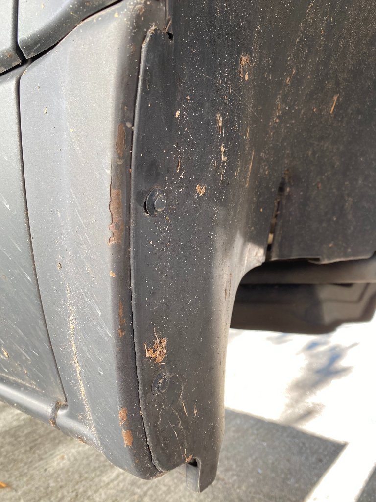

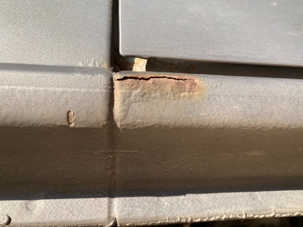

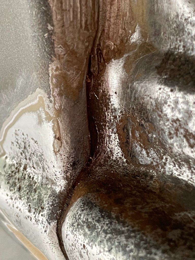

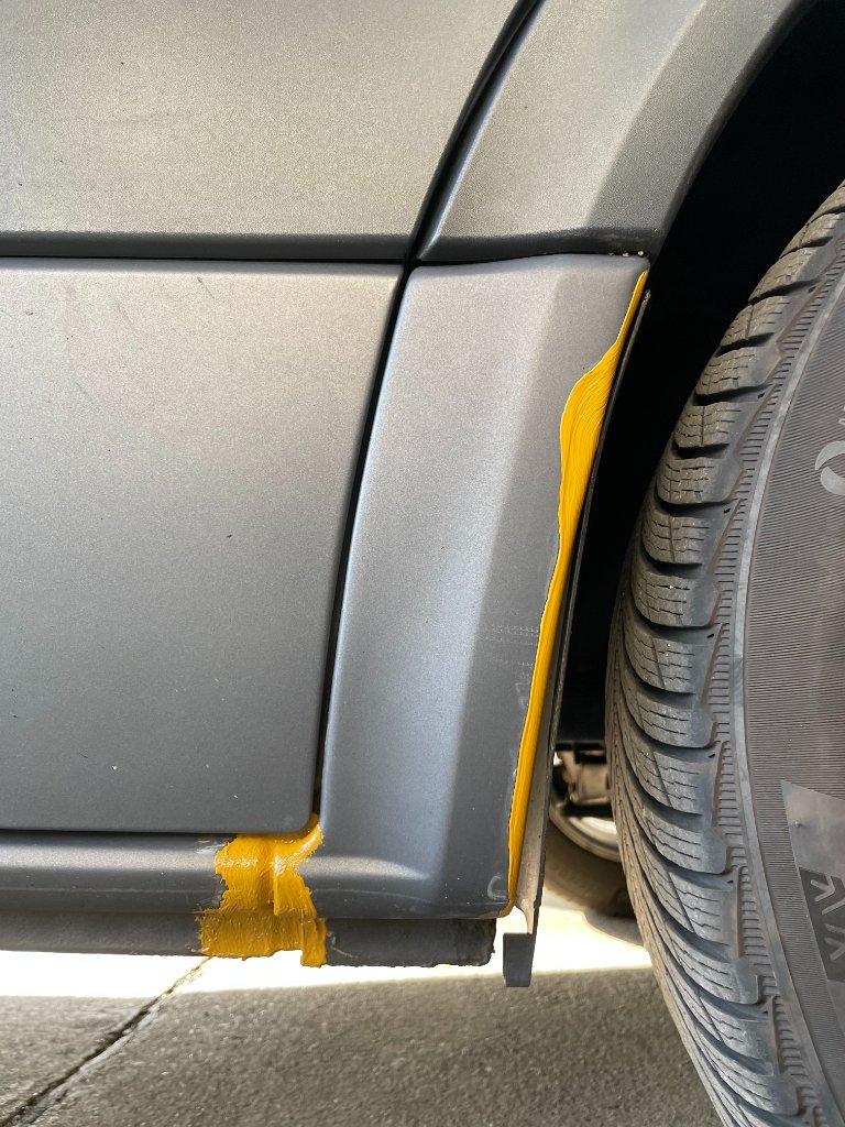

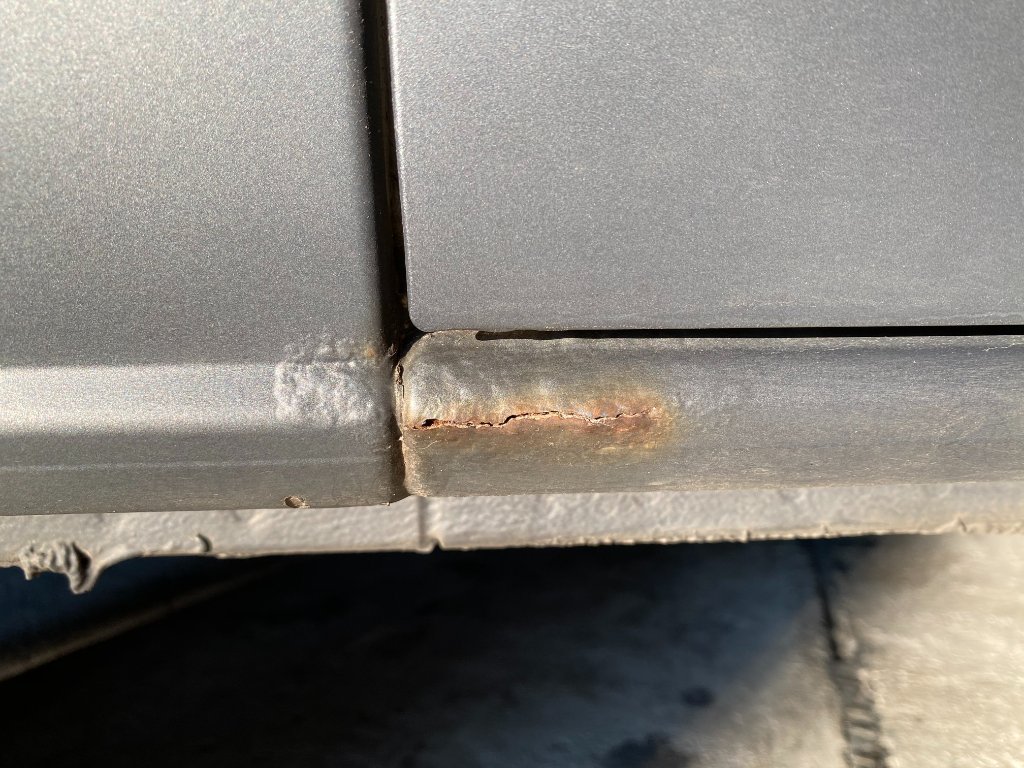

Hallo!
Ich habe unter der äußeren Seiteverkleidung (wo die undichten Clipse sind) Rost gefunden. An einer Stelle ist er schon durchgerostet, ein ca 3 cm großes Loch. Nun habe ich kein Schweißgerät und kenne auch niemand, der eins hat. Meine Idee wäre, dass Blech am Rostloch quadratisch raus zu flexen, damit der Rost komplett weg ist, sagen wir 6x6 cm. Von innen würde ich ein etwas größeres Blech 8x8cm mit Dekaseal ran kleben. Nun ist es schon mal dicht. Jetzt kann ich von außen noch etwas 2k Glasfaserspachtel aufbringen, abschleifen, Grundieren und Lackieren. Muss nicht perfekt werden, ist ja eh hinter der Abdeckung. Spricht irgendwas gegen diese Lösung? Falls ja, wie bekomme ich ein solches Loch ohne schweißen zu?

ja, es spricht aus meiner Sicht etwas gegen diese Lösung. Die Spachtelmasse dürfte bei Bewegung, wie z.B. bei erneuter Demontage der Verkleidung zu Rissbildung neigen. Das kann neue Rostbildung begünstigen. Da es sich hier nicht um ein tragendes Bauteil handelt, kannst Du sicher auch mit einer Reparatur ohne Schweißgerät ein brauchbares Ergebnis erzielen. Von innen ein Blech mit Karosseriekleber gegenzukleben, sollte bei sachgerechter Verklebung wohl lange Zeit halten. Die Überlappung dürfte ruhig etwas breiter sein (~2cm). Von außen würde ich aber n i c h t spachteln, sondern mit Karosseriedichtmasse arbeiten und diese mit dem Finger glätten und verstreichen. Das dichtet diesen Bereich dann sicher ab. Danach Grundierung und Lack drüber. Dann ist es erledigt.
Beachte die Verarbeitungshinweise der Hersteller, damit Dir keine Fehler unterlaufen. Z.B. darf Karosseriedichtmasse / -kleber nicht in Verbindung mit Lösungsmitteln verstrichen werden. Dann würde das Zeugs später nicht aushärten.

Da hilft nur entfernen.
Wenn es mein Sprinter wäre:
1. Mit Drahtbürste alles lose entfernen (z.b. Topfbürste auf Akkuschrauber, Dremel, Stabschleifer...)
2. Kein Loch:
- mit 200 Sandpapier den Rost wegschleifen bis aufs blanke Blech, das nur noch ganz kleine Rostporen vorhanden sind (je weniger und kleiner desto besser)
- Chemiekeule: ich schwöre auf Pelox RE! Im Endeffekt ist es verdünnte Phosphorsäure. Damit eintünschen und lieber 2--3x über mehrere Stunden einwirken lassen. Löst den Rost auf (bzw wandelt um) bis alles weg ist bzw schwarz (dort wo Rost war. Der ist dann umgewandelt). Mit klaren Wasser abwaschen (WICHTIG) und dann gleich mit einer grundierung nach Wahl vor erneuter korrosion schützen
3. Partiell lackieren. Selber machen, Lackierer, je nach können und Werkzeug
Falls ein Loch: Ausschneiden und neues Blech einschweisen. Ich persönlich bevorzuge stumpfes und nicht überlappender einschweißen, aber wichtig ist dann natürlich das Blech auch von hinten mit min. Schweißprimer zu beschichten und von innen auch viel Fett rein zu bringen, da man leider kaum rankommen wird es vernünftig zu malen.
Am Kotflügel wird nur oberflächlich sein. Am Schweller kann durch sein, aber Eisenoxid hat 10x mehr Volumen als das Eisen, aus dem es entstand. Sprich: 0,1mm weggerostetes Eisen erzeugt 1mm dicke Rostschicht/Rostplacken. Blech ist sicherlich min 0,8mm-1mm dick. Muss also noch nicht löchrig sein.
Am Schweller wird der Rost aber auch unter dem Unterbodenschutz sitzen. Da muss man so lange kratzen bis kein Braun mehr kommt. Hatte das hinten in den Radläufen. Sah nur aus wie 2 kleine stellen und am Ende war es der komplette Falz, der angerostet war.
Damit hab ich gute Erfahrungen gemacht. Nicht sichtbare Bereiche jauche ich ordentlich mit Ovatrolöl ein bevor Brantho Nitrofest drauf kommt. Das kriecht bis in die letzte Ritze und versiegelt Rostreste.
Von Fertan halte ich nichts. Hab damit bisher nur schlechte Erfahrungen gemacht. Gibt aber andere meinungen dazu.

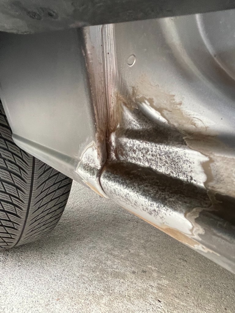

Steven23F , klar kann man das Loch ohne schweißen zu bekommen .Falls du das machst daran denken die Bleche von innen und aussen gegen Rost zu schützen . Gfk Spachtel würde ich nicht nehmen , wenn das nicht richtig dicht ist Rostet es schön vor sich hin .Du kannst es auch kleben und zusätzlich noch mit Nieten verstärken . Aber notfalls kann man sich auch ein Scheiß gerät leihen .
Rosi , das kommt mit Sicherheit von innen .Ich würde nicht viel mit dem Rost spielen , ich würde es großzügig rausschneiden .Hab ich bei meinem T4 auch gemacht ,macht zwar kein Spaß aber ist der beste Weg .Mfg Jürgen

ich würde das aufjeden fall schweißen

Wenn du hier bissel Gewalt anwendest, bist du wahrscheinlich durch. Wenn nicht gleich jetzt, dann nächstes Jahr. An der Naht sieht man es noch nicht so, aber dort ist auch schon schlimm der Gammel drin. Es geht fast immer an solchen Nähten los, weil die nicht zueinander starr sind (deswegen die Dichtmasse...) und trotz Dichtmasse und Schweißpunkten Bewegung haben.
Rost mit Farbschicht runterpopeln, dann Flex mit Bürste oder notfalls Strahlen. Flex ist wunderbar grob und reißt auch da ein Loch ins rostige und dünne Blech, wo es sonst erst in zwei Jahren durchgerostet wäre. Gesundem Blech passiert mit der Zopfbürste nichts. Klempnern musst du die Ecke ja so oder so, ob jetzt oder erst in zwei Jahren, weil es dann schon wieder anfängt, ist egal.
Die Schwellerrundung kannst du dir aus Karoblech auf einem Rohr selbst biegen und dann wie MLCrafter schon schreibt, stumpf schweißen. Mit Absetzkante hast du nur wieder eine Angriffsstelle mehr, musst allerdings nicht durchschweißen, sondern kannst punkten- und dann musst du zinnen.
Hohlraumwachs hinten rein ist klar. Ich liebe ja immer noch ELASKON K60ML. Das klettert jedes Jahr im Sommer ein paar Zentimeter höher in der Karre und aller paar Jahre mache ich eh den gesamten Unterboden und die Hohlräume damit.
