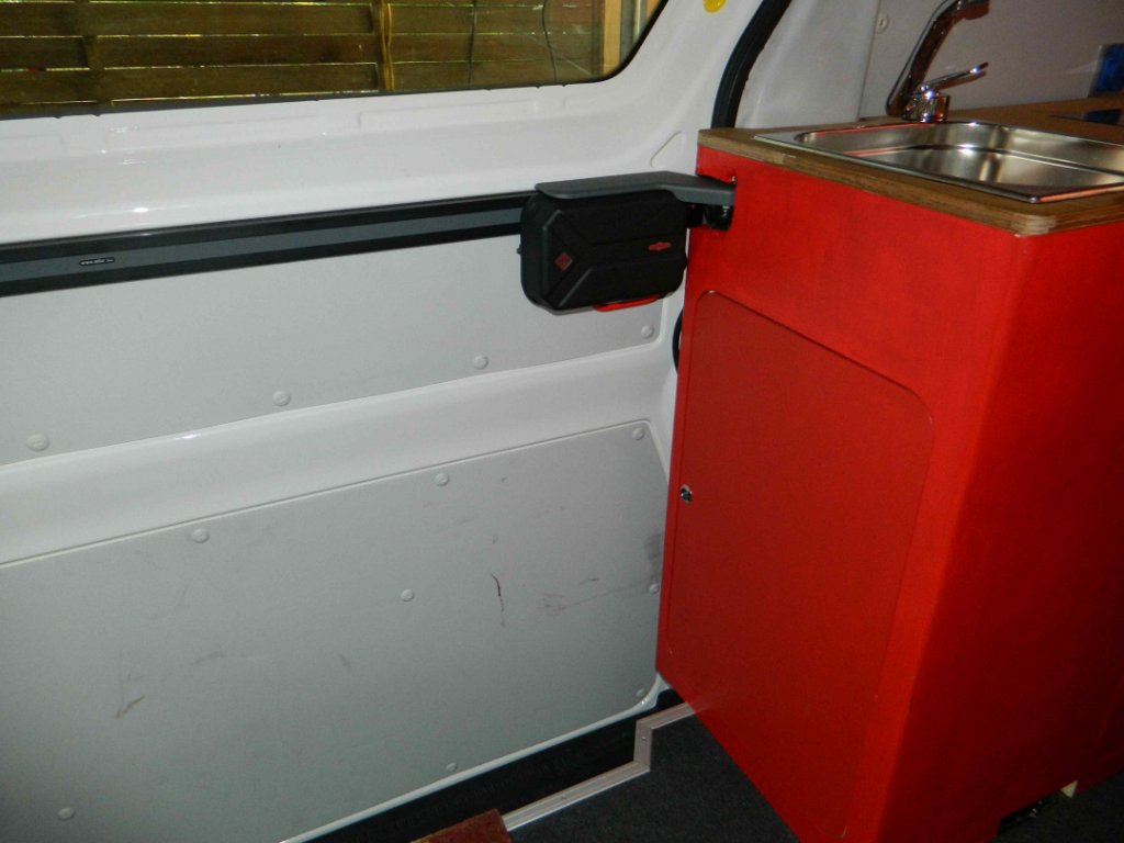

Schon seit längerem suchte ich eine Lösung für das Schließen der Schiebetür; zuerst nur eine Zuziehhilfe.
Gerade auf Campingplätzen ist das "Zuwuchten" der S-T eine Freude für alle Nachbarn.
Nach diversen Suchen bin ich dann bei Nachrüstsätzen für eine elektrische Lösung gelandet. Leider war der neue Crafter kaum vertreten.
Die Firma BBT-Sauer bietet Umrüstsätze für andere Fahrzeuge an, kann man für den C nehmen ist aber keine Plug&Play Lösung.
Die russische "ADOR" Technik sieht aber solide aus.
Leider gab es mehrere Probleme bei der Umsetzung, warum auch immer. Auch die Software auf der Steuerplatine ist komplett von mir da ich einen neuen Sensor verbaut habe. Herr Sauer von BBT ist hat versucht zu helfen wo es ging,
Auch wer die ganze Breite der Öffnung braucht wird mit der Lösung nix anfangen können da elektrisch bei 92cm "Schluss" ist.
Bei mir kann man bei Bedarf die Notentriegelung betätigen um die Tür manuell ganz aufzuschieben.
Was noch fehlt und wo ich Hilfe benötige:
Bietet die Fahrzeugelektronik eine einfache Lösung um ein "Fahren" zu erkennen damit man keinesfalls die Tür öffnen kann?

kannst du da eventuell Details nennen/zeigen wo und wie das System verbaut wird?
Das macht es anderen einfacher zu erkennen ob das Ganze auch bereits im ausgebauten Zustand interessant ist.
Mich würde auch eine grobe Kostenpeilung interessieren, gerne auch per PN!

Wenn ich das richtig sehe, sitzt der antrieb an der C-Säule und ne schiene ist an der Schiebetür Montiert?
Ist das alles sichtbar? Könntest du vom eingebauten zustand mal bilder einstellen?

Bittesehr, hier der Antrieb mit Schiene:
