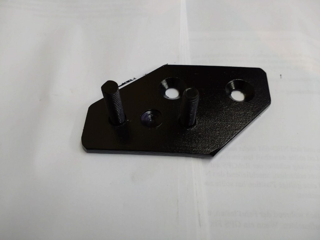

Re: Abklappbarer Handbremshebel BE2 für Sprinter
Habe heute nochmal ne neue Platte gemacht, Versatz nach unten nach wie vor 22mm, aber nach hinten nun um 40mm. Dadurch geht das Handbremsseil gerader aus dem Boden. Lochabstand ist 37mm oben wie unten, am Sitzbock werden M8 Senkkopfschrauben benötigt. Am Hebel sollte man auf M10X35mm gehen, Senkkopf muss auch hier sein am Besten eingeschweißt und verschliffen, da später nicht ranzukommen (an die Vordere).roller25 hat geschrieben: 07 Sep 2021 21:04 Anbei noch Bilder von der endgültigen Platte, ca. 22mm nach unten und 30mm nach hinten versetztes Lochbild für den Handbremshebel
