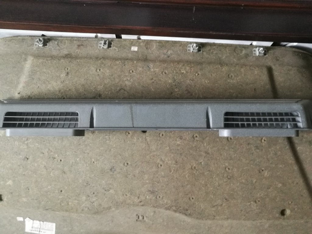

Poste mal bitte ein Bild von dem Luftaustritt im Laderaum. Da du keine Trennwand hast, sollte H13 hier aus 3 Hutzen bestehen: 1mal Ansaug, 2x Auslass für Warmluft - gespeist durch einen Wärmetauscher zwischen B und C-Säule links unterm Fahrzeug.

es war eine Trennwand verbaut, der Luftauslass hat zwei Hutzen, Foto hängt hoffentlich hier dran...

Piet hat geschrieben: 02 Sep 2021 15:20 Moin,
es war eine Trennwand verbaut, der Luftauslass hat zwei Hutzen, Foto hängt hoffentlich hier dran...IMG_20210902_151439[1].jpg
deine fin besagt, dass dass fahrzeug ohne trennwand gebaut wurde. :?:
im bild sind die beiden auslassöffnunen des zusatzwärmetauschers zu sehen. der zusatzwärmetauscher gibt im standheizungsbetrieb keine wärme ab. ich vermute, dass hier für ein gebläse und eine weitere wasserpumpe laufen müsste, wass - neben dem ohne hin schon energiefressenden wasserstandheizungsbetrieb - noch mehr energie kosten würde; zu lasten der starterbatterie.
mit nutzung h12 bläst die wasserstandheizung aber über gebläse innenraum teils sehr warme luft aus den ausströmern li und re vom radio.
es macht hier mehr sinn den aus deiner sicht hinderlichen hutzenkram samt zusatzwärmetauscher rückzubauen und die öffnungen für eine dieseluftstandheizung zu nutzen, die du dann auf eine andere batterie legst.
ich persönliche würde den zusatzwärmetauscher behalten. somit erwärmt sich der wagen schneller während der fahrt.

Moin, es war definitiv eine Trennwand verbaut, sogar eine sehr gut gefertigte aus Aluprofilen, die wiederum mit Holz beplankt wurde. Versuch ich gerade, bei Ebay-Kleinanzeigen zu verkaufen. Danke für deine Hilfe, so werde ich das jetzt mit der neuen Heizung machen!!

Moin, da ich mich gerade mit dem selben Thema an meinem Crafter beschäftige, noch n paar Worte dazu. Der Auslass hinten hat unten drunter einen eigenen Wärmetauscher und muss auch immer zusätzlich zugeschaltet werden. Bei normalem Standheizungsbetrieb wird nur durch die normalen Luftwauslässe vorne geheizt. Also ich werde (nicht zuletzt um Gewicht einzusparen) diesen Wärmetauscher hinten zurück bauen, da ich auch eine Luftheizung installiere.
