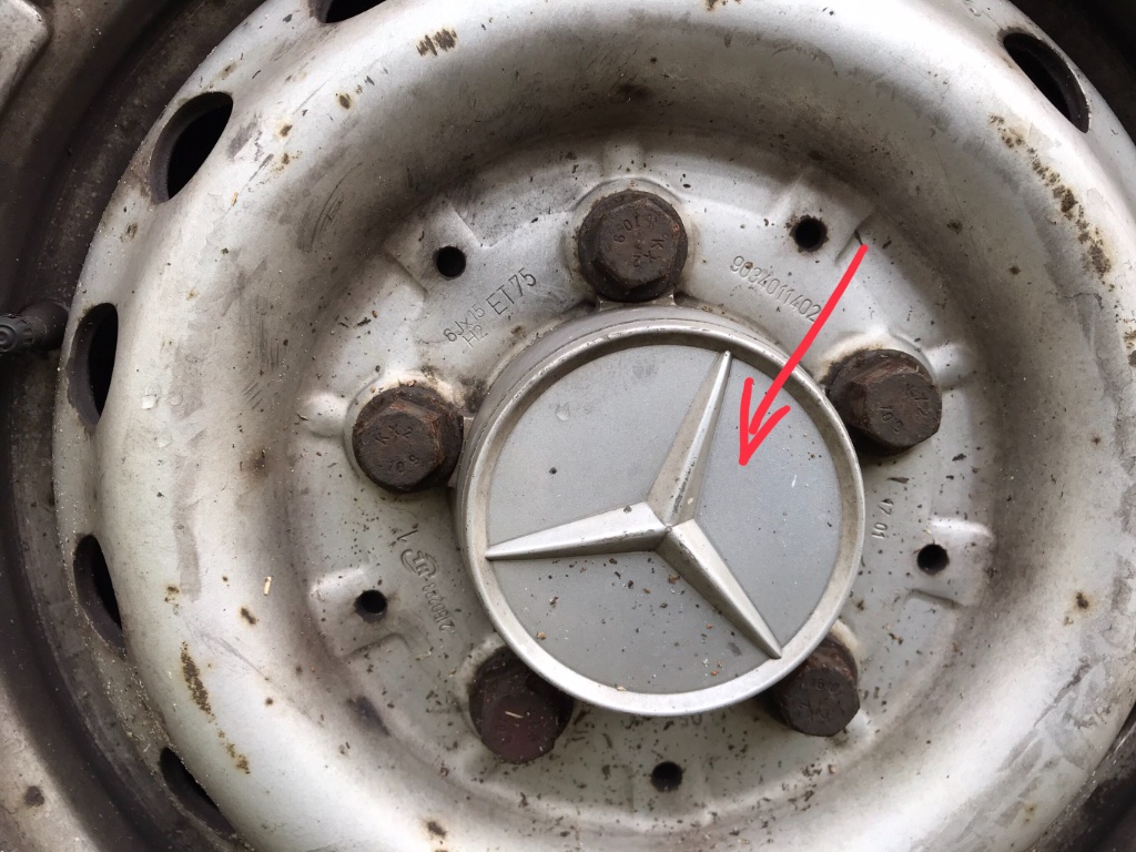

Weiß jemand wie diese Kappe genannt werden und welche Schlüssel (?) Nummer sie haben?

...tschakaaa:
https://www.ebay.de/itm/MERCEDES-BENZ-S ... 634-2357-0
...oder bei google mal A6014010325 eingeben.
