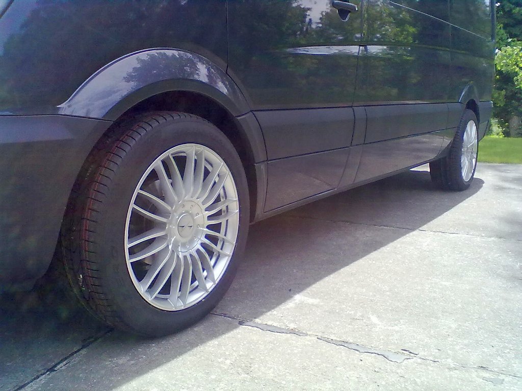

Hallo Forum,
da ich nun meinen 3. Sprinter gekauft habe, hätte ich ne Frage.
Von meinem NCV3 Sprinter habe ich noch 20" CW-Felgen mit 265/45-20, die ich mit TÜV eingetragen hatte, übrig.
Diese würde ich jetzt gerne auf den VS30 montieren.
Nun die Frage, passt das ?
Der Lochkreis und die Einpresstiefe passen schonmal.
Gibt's irgendeinen Grund, sie nicht zu montieren ??

Als Antwort möchte ich nur noch schreiben,
Ja, das Gutachten passt auch auf VS30 und der TÜV hat es eingetragen.
Sieht gut aus und passt !

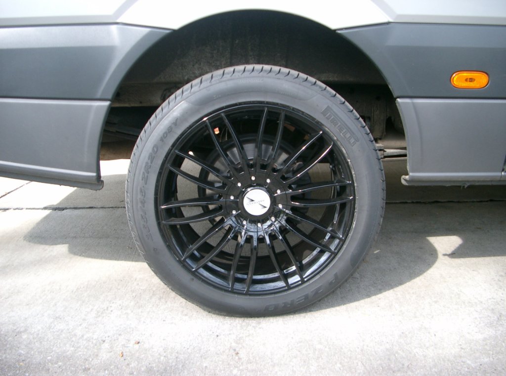

Guten Morgen,
das ist vielleicht bei Vansports, Borbet usw so.
Meine Felgen sind Delta und ich habe sofort das Gutachten von Delta bekommen
und der TÜV Süd hat es eingetragen.
Vollkommen legal, geprüft und was in Deutschland sonst noch sein muß heutzutage.
Ich will hier auf keinen Fall eine lustige Diskussion über irgendwelche TÜV,
Vorschriften oder sonstigen Klamauk, was uns die Behörden heute antun, denn das Ganze ist eh zuviel und hinter jedem Busch ist ein "Experte" oder Wissenschaftler !
Nochmal : ALLES legal, beim TÜV, beim MB Händler, mit Gutachten und
OHNE jede Trickserei oder Ähnliches !!
Schönes Wochenende

Hast Du Felgen von delta4x4, oder CW-FelgenPromodbike hat geschrieben: 11 Aug 2021 10:52 ... Von meinem NCV3 Sprinter habe ich noch 20" CW-Felgen ...
Es wär mir absolut neu, jedenfalls wüßte ich nicht, daß delta4x4 jemals 20" CW-Felgen für den W906 verkauft hätte, weil deren erstes Gutachten deren SINS in 9x20 ET50 maßgeblich auf meinem Gutachten der DEKRA Sachsen basierte
295/40R20 sind übrigens i.V.m. 225/75R16C, resp. deren Codierung legal (falls das unzutreffend unterstellt werden sollte). Zudem gibt es mehrere/verschiedene Stufen einer Abnahme, resp. Eintragung und liegt letztendlich maßgeblich im Ermessen des Prüfers

Es sind Delta Felgen aus Odelzhausen, Pirelli P Zero Reifen und ich meine, die heißen CW als Typ.
Diese Felgen und Reifen MÜSSEN eingetragen werden, das ist Alles.
Steht in dem Gutachten, hat übrigens super geklappt. Habe bei Delta angerufen,
und sofort das Gutachten gemailt bekommen.
Delta kann man wirklich empfehlen!

Das macht’s weder besser, noch richtiger und die Reifen passen sowohl auf die Felgen von delta4x4, als auch die CW3 von BORBET, die HARTMANN exklusiv als VEST verkauft. Wie sehen die Felgen denn ausPromodbike hat geschrieben: 28 Jan 2023 20:33 Es sind Delta Felgen aus Odelzhausen, Pirelli P Zero Reifen und ich meine, die heißen CW als Typ....
https://shop.delta4x4.com/fahrzeugherst ... 1&o=5&n=12
