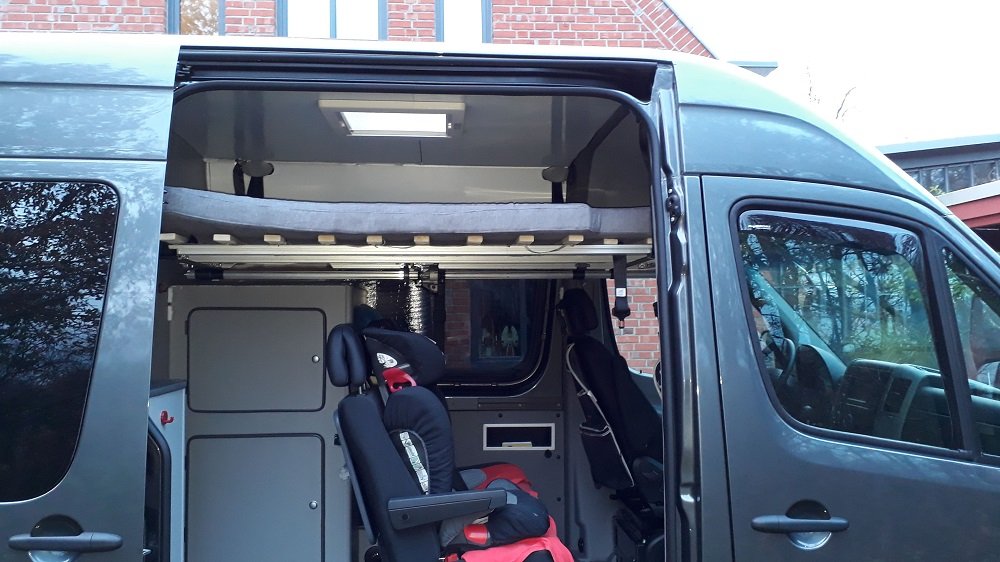

In dem aktuellen Beitrag über den Ausbau für 5 Leute ist eine pfiffige Flaschenzugkonstruktion für ein Alugestell-Doppelbett gezeigt.
Alternativ gibt es sowas ja auch als elektrisches Hubbett. Man nutzt einfach den Raum über der Sitzgruppe als Schlafbereich.
Bei mir kann man auch bei heruntergefahrenem Bett weiter in der Sitzgruppe sitzen. Gleichzeitig sind beide Schlafbereiche räumlich voneinander getrennt.
Will man alle nahe beieinander schlafen, kann man beide Konstruktionen auch übereinander installieren.
