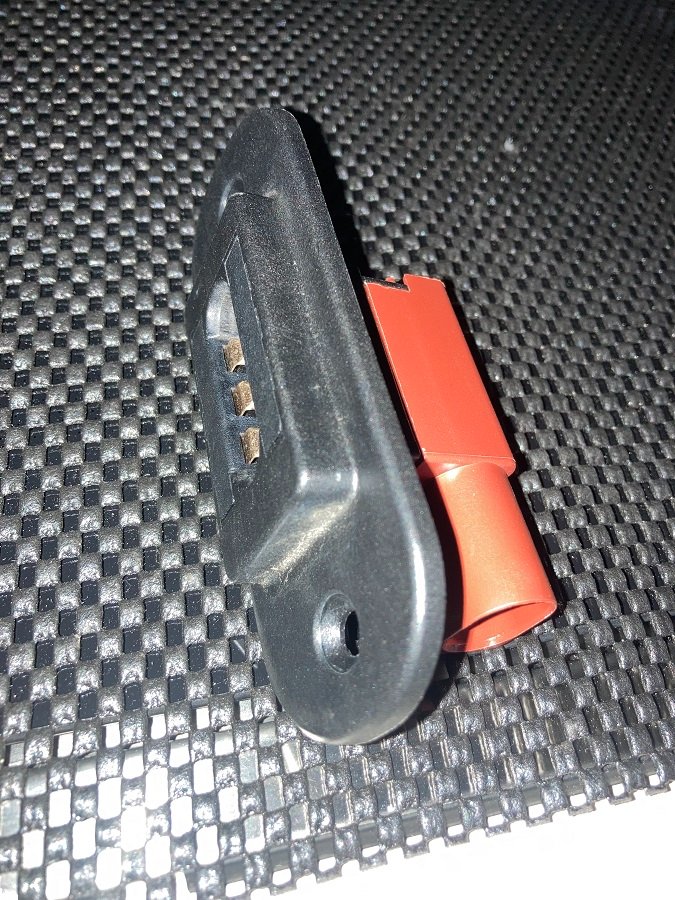

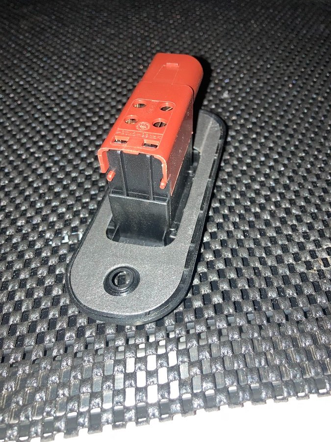

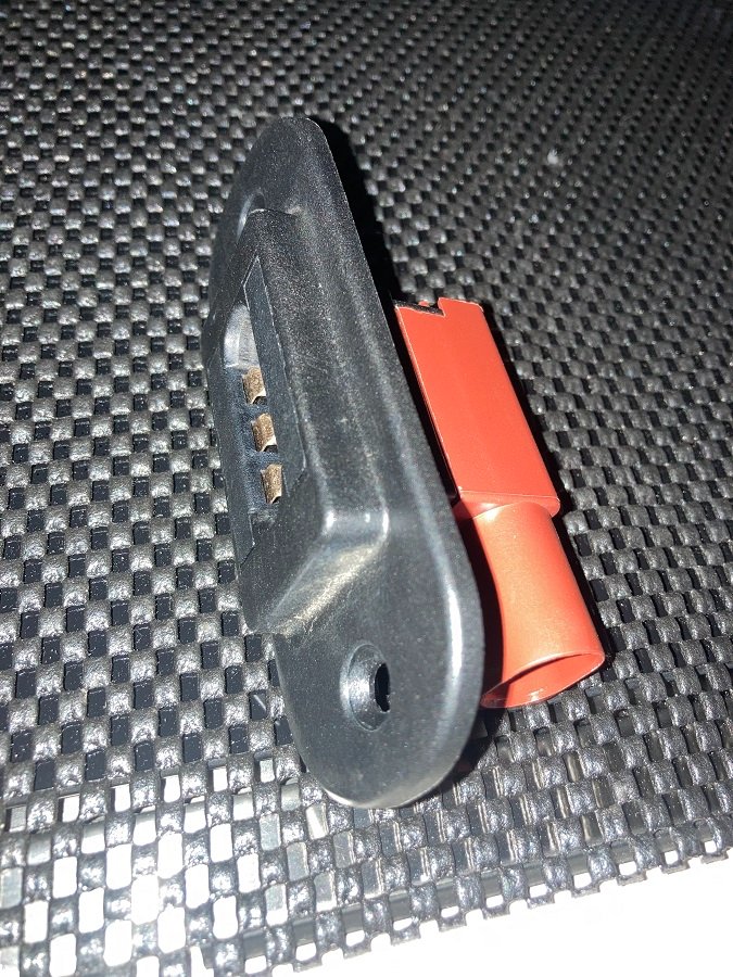

Hat jemand schon die Verbindung in der Schiebetür hergestellt um "geschlossene Tür" zu simulieren. Wenn das so ist, wie? Weiß jemand, wie man diesen Teil öffnet, ohne ihn zu beschädigen? Ich möchte die ursprüngliche Verkabelung nicht wirklich stören.

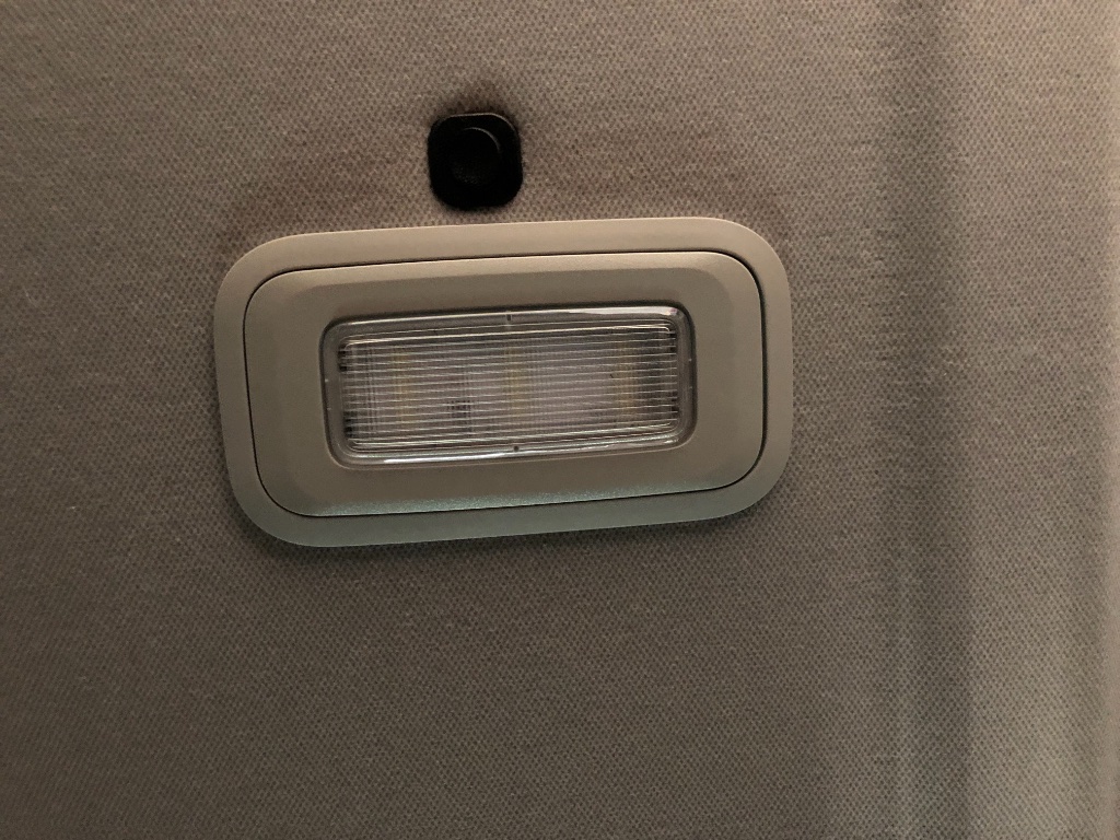

So, ich habe jetzt eine für mich gute und einfach Lösung gefunden. Das Umcodieren hat nicht funktioniert und ein Schalter für alle zu installieren, fand ich teilweise auch nicht so gut.
Der Aufwand, um das Aufwachen der Boardelektronik zu verhindern, war mir ebenfalls zu groß.

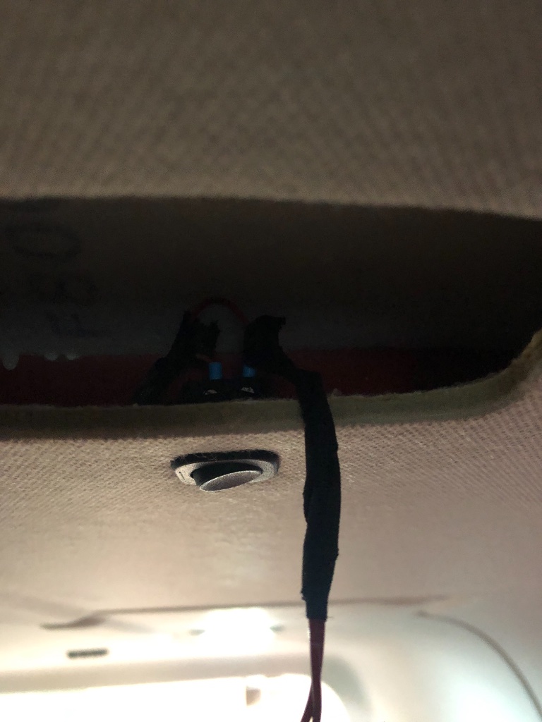

Ich habe mir jetzt kleine einpolige INTER BÄR 8014-004.01 Wippenschalter geholt, jede Lampe kurz ausgebaut und den Schalter zwischengeschaltet. Diesen habe ich dann immer mittig auf der Seite zum Heck mit etwas Abstand zur Lampe befestigt.

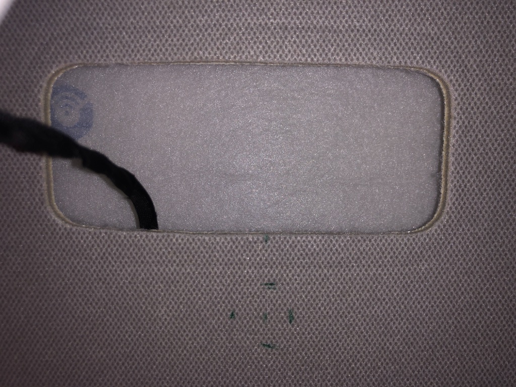

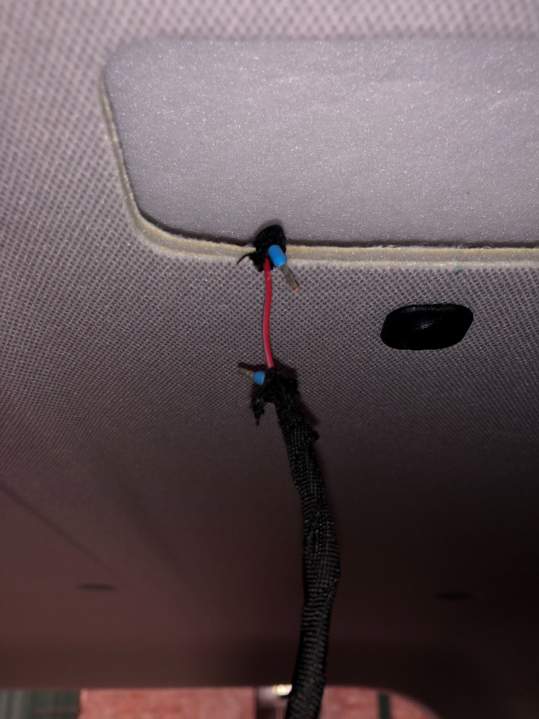

Die Kabel mussten nur aufgetrennt und mit Aderendhülsen versehen werden. Der Dachhimmel lässt sich super mit einem Cuttermesser einschneiden. Aber nicht zu groß. Lieber etwas kleiner und dann durchschieben und von hinten die Mutter gegenschrauben. Danach noch die Kabel fest anziehen und alles wieder einbauen. Verlängert werden müssen die Kabel dafür nicht.
So kann ich jetzt jede Lampe einzeln schalten, es sieht ganz in Ordnung aus und löst das Problem, dass die schlafenden Kinder nachts Festtagsbeleuchtung haben, wenn eine Tür aufgeht.

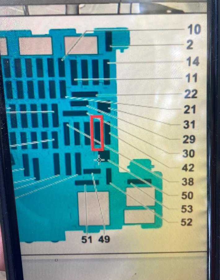

Während meines Urlaubs bekam ich einen Tipp von einem Besitzer ein selbstausbau Crafter 2. Entfernen von die entsprechende Sicherung (siehe Foto). Befindet sich im Sicherungskasten unter dem Lenkrad. Funktioniert einwandfrei! Ich werde diese Sicherung in Zukunft schaltbar machen.
