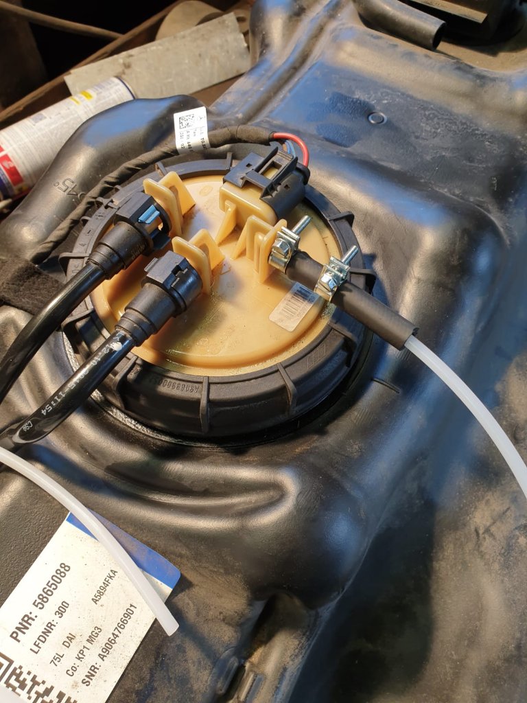

ich habe mir letztes Jahr eine Standheizung eingebaut und dazu bei meiner ab Werk verbauten Kraftstoff-Fördereinheit (A906 470 58 94) die Öffnung für den Tankgeber aufgebohrt. unten einen entsprechend langen Schlauch befestigt (auf dem Bild fehlt noch die Schlauchschelle - die ist aber dran) und oben irgedwie mit Schellen die Leitung zu Pumpe/Standheizung dran gemacht.
Das hat ein halbes Jahr gut funktioniert - jetzt aber leider nicht mehr, da irgendwo da wieder Diesel raussifft und die Standheizung (Air2D - Error13 - "es fehlt Spritt") anzeigt und in der Dieselleitung zur Heizung auch diverse Luftblasen sind.

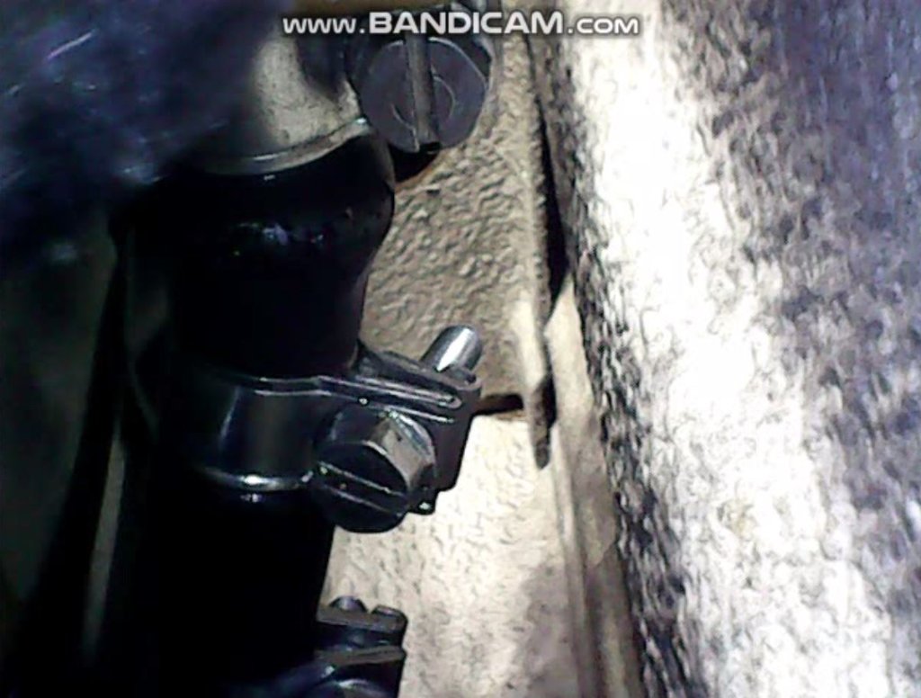

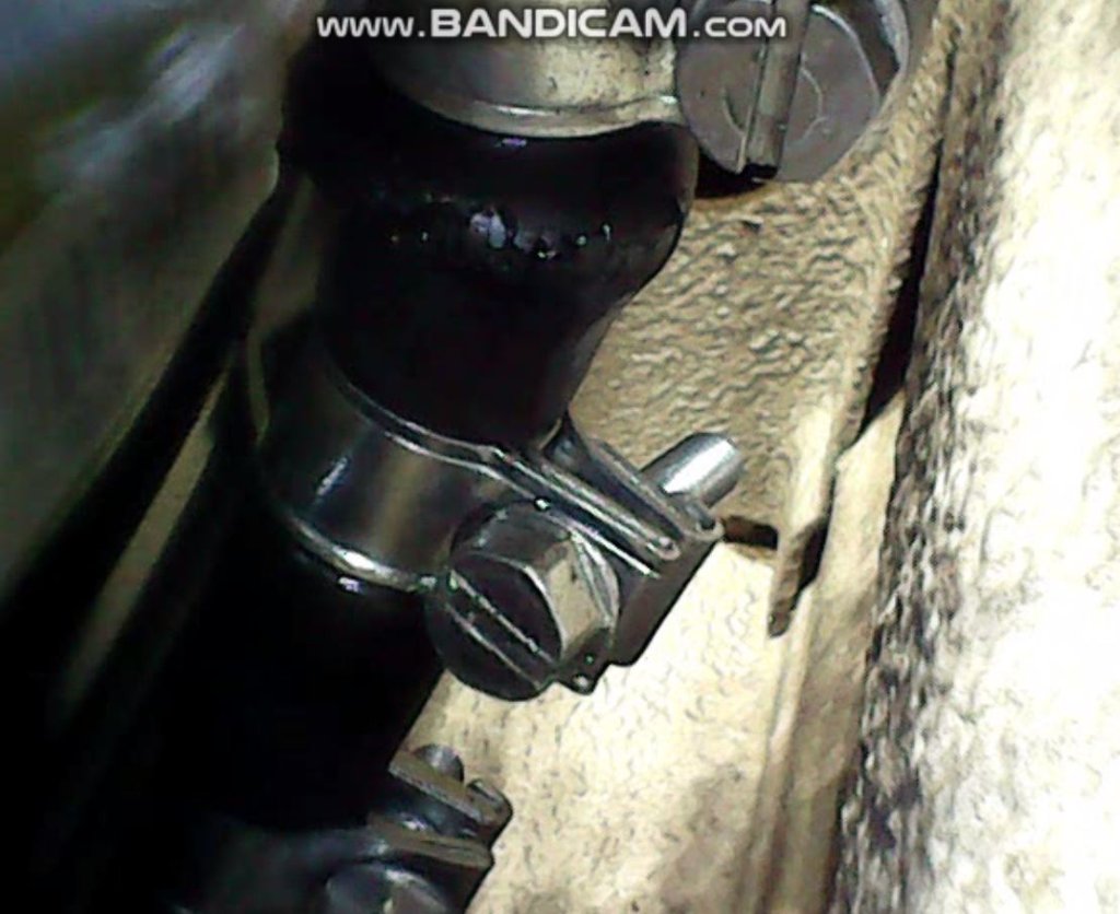

Mein Problem ist die andere Seite (Gummischlauch-Tankgeber). Fairerweise muss ich dazu sagen, dass ich die innere Lage des Gummischlauches auf der Seite rausgeporkelt habe, damit ich den Schlauch da irgendwie drüber bekomme. Ich vermute mal, dass entweder der äußere Teil des Gummischlauches nicht Dieselfest ist (besagter Gummischlauch ist übrigens eine Kraftstoffleitung). Deswegen würde ich es gerne tauschen, gegen die korrekte Fördereinheit, da ich diese Frickellösung (offensichtlich nicht ganz unberechtigter Weise) nicht mag.
Die Förderpumpe zeigt leicht nach oben. Eher so +-10°. So habe ich sie damals (gemäß Einbauanleitung) eingebaut und so hing sie gestern auch noch.
Gestern habe ich mal mit einer Endoskopkamera in die Ecke geschaut, so sieht es da aktuell aus: Für mich ein Zeichen, dass die Gummi-Kraftstoffleitung am Übergang zur Fördereinheit nicht Dicht ist und "schwitzt"

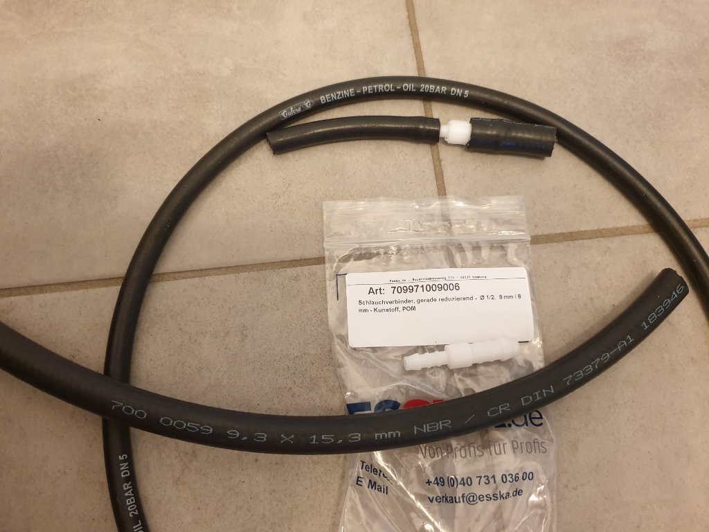

inwischen bin ich schlauer und das Problem ist (hoffentlich langfristig) gelöst.
1. Lösung des Problems:
Material:
Schlauchverbinder gerade reduzierend: 9 mm auf 6 mm (POM = dieselbeständig)
Kraftstoffleitung DN5 (passt genau auf die Kraftstoffleitung, welche mit der Autoterm Air2D geliefert wird)
Kraftstoffleitung DN 9,3
Schlauchschellen Umsetzung:
2. Die korrekte Förderpumpe
A9064703200 (so wie es scheint ist diese sowohl für Fahrzeuge MIT Standheizung ab Werk als auch OHNE), da sowohl meine ab Werk verbaute Fördereinheit (A9064705894 = ohne Standheizungsanschluss) als auch die Fördereinheit für Fahrzeuge mit Standheizung ab Werk (A9064705994) mitlerweile alle durch die eingangs beschriebene A9064703200 ersetzt wurden. Ich hoffe die Reparatur ist nun dauerhaft, da alles Dieselbeständig sein sollte - falls nicht tausche ich beim nächsten mal die Fördereinheit.
Bisher (1 Monat und gut 2000 km) ist alles dicht:-)
Strebitzel

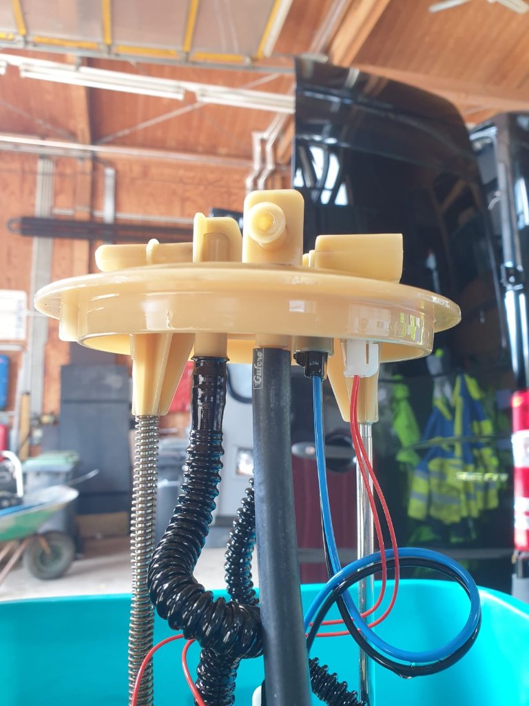

Und hier noch ein paar Maße zu dem Anschlussstück an der Fördereinheit A9064705894
