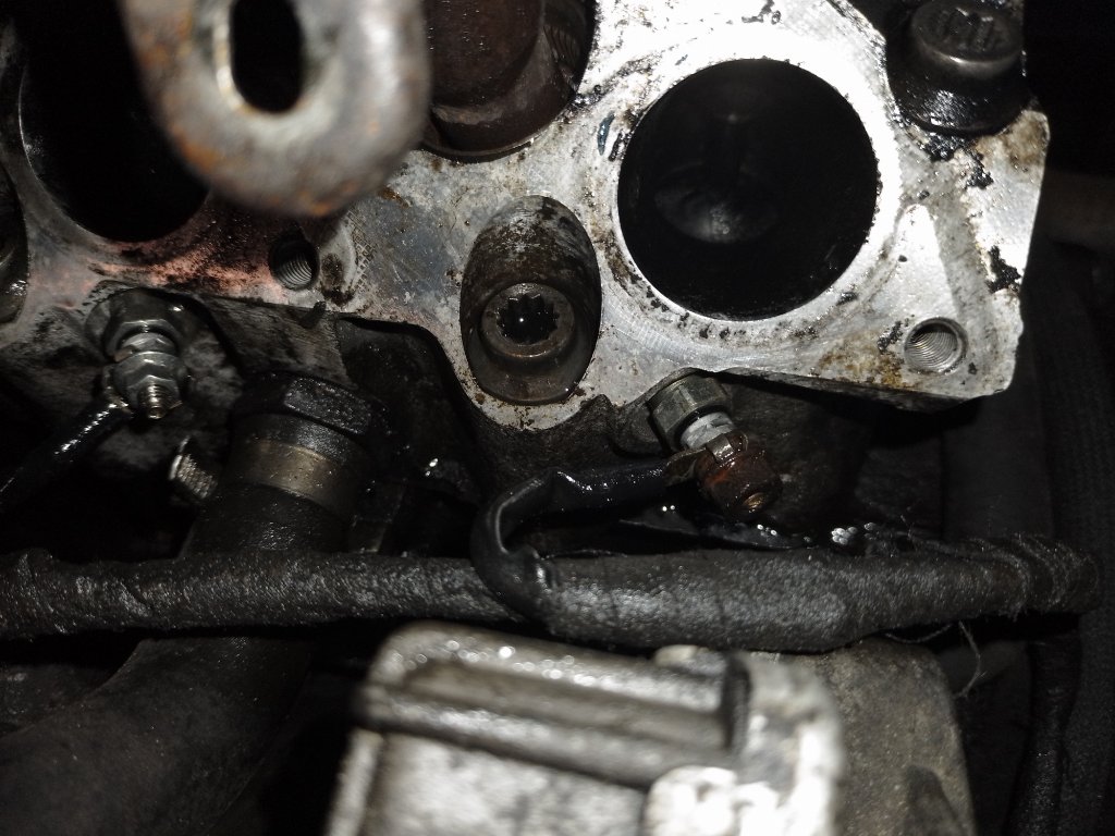

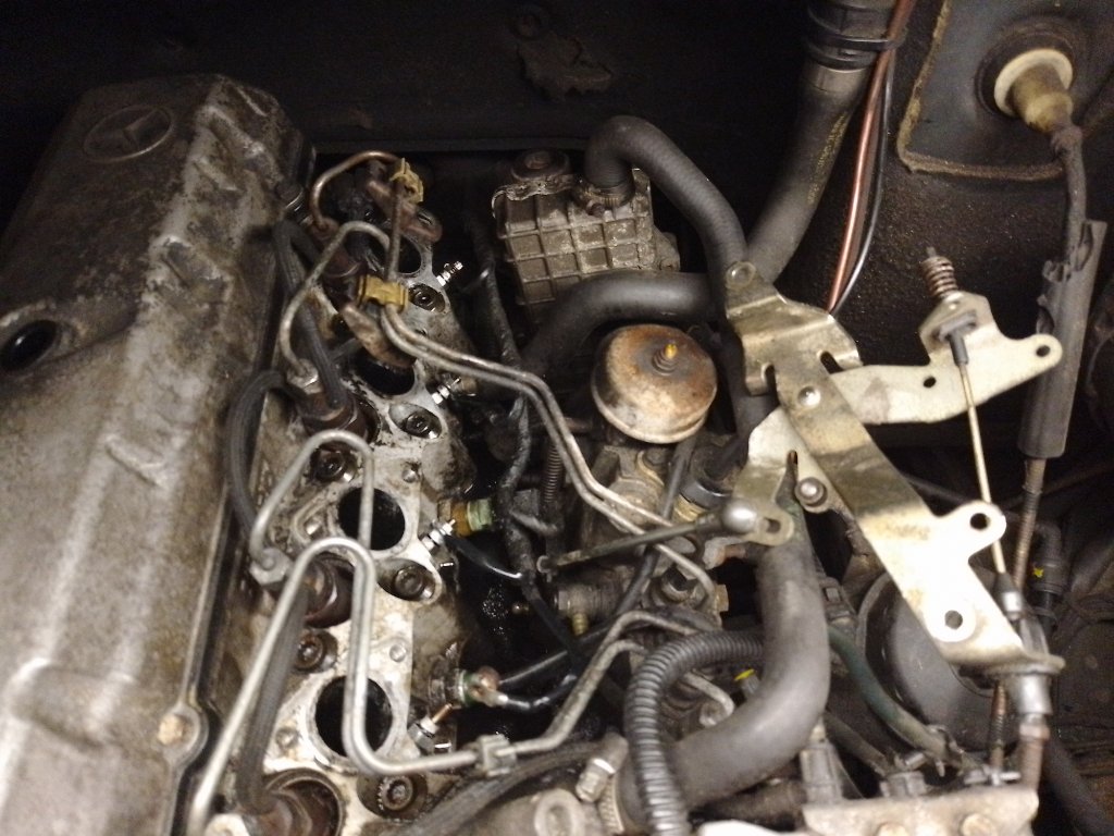

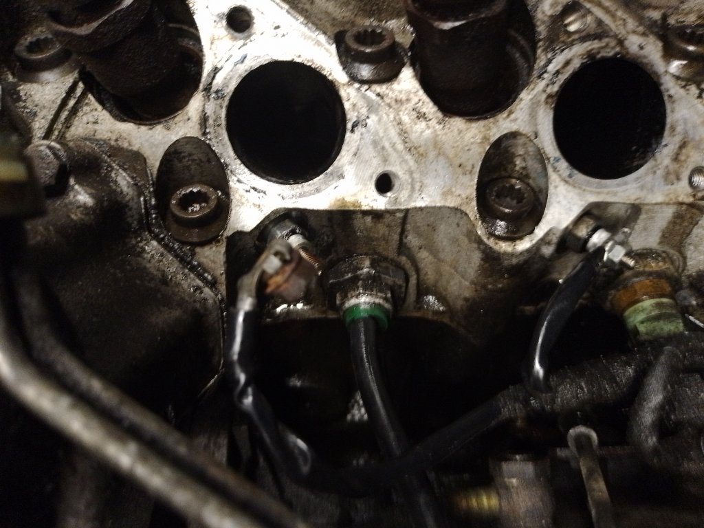

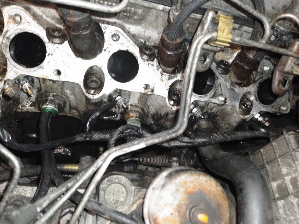

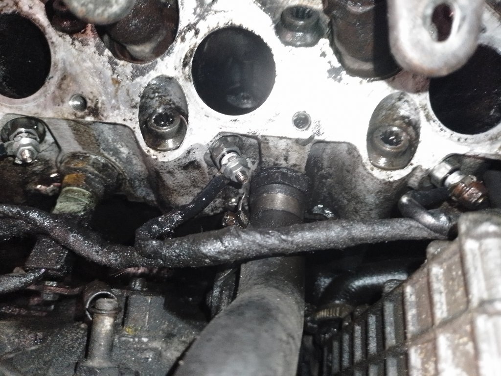

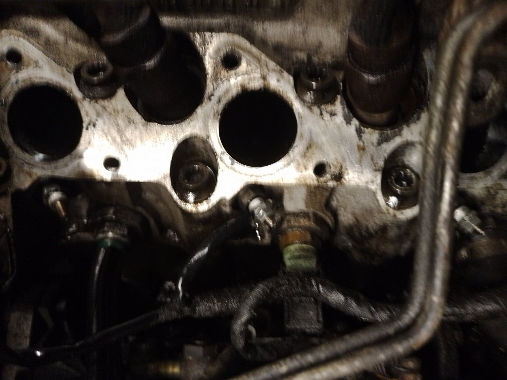

Ausgerechnet heute an Sylvester ist mir der Sprinter verrreckt. Ich hab die Glühkerzen geprüft und aktuell sind 3 Stk. tot. Das Vorglührelais ist neu.
Jetzt hab ich mich heute daran gemacht die Glühkerzen zu tauschen, neue hab ich da von Bosch, hab die Ansagbrücke mühsam runtergeschraubt und bekomme jetzt die Glühkerzen nicht raus.
Bevor jetzt jemand sagt Du musst den Motor heiß fahren, die Ansaugbrücke ist runter und dadurch das 3 Glühkerzen tot sind bekomme ich den Wagen eh nicht mehr gestartet.
Ich hab schon WD40 und Rostlöser verwendet und auch versucht den Kerzenschacht warm zu machen mit einem Werkzeugfön, aber nix geht. Die Kerze bewegt sich keinen Millimeter. Ich will die Glühkerzen ja auch nicht abreißen.
Leider hab ich keinen Drehmomentschlüssel der auch beim ausdrehen auslöst.
Tja, jetzt ist guter Rat teuer und das neue Jahr fängt echt sche...e an.
Vielleicht könnt Ihr mir ja helfen.
Ich hab mal ein paar Bilder angehangen damit Ihr Euch ein bißchen orientieren könnt.

Hy
Mit Rostlöser einsprühen und einwirken lassen! Dann mit einer Halbzoll Ratsche und 12er Nuss drauf und vorsichtig lösen. Beim Oma 601 hatte ich da noch nie Ärger. Wobei es die jaschon ewig nicht mehr gibt
Drück dir die Daumen

Re: 312D Glühkerzen wechseln ohne sie abzureißen
Da es versch Glühkerzengewinde gibt, gibt es auch versch Drehmomente. Nachzulesen normal auf der Herstellerseite. Lösemoment ist meist ein paar Nm höher möglich als Anzugsmoment.

Moin.
So, 2 Glühkerzen hab ich jetzt gewechselt so das ich jetzt 3 drin hab die hoffentlich funzen.
Ich hab jetzt den Tipp von Opa-R ausprobiert mit Rostlöser und einwirken lassen. Jetzt bin ich kurz davor das da wo der Sechskant angesetzt wird bei der Glühkerze fast rund ist und ich bin kurz vorm verzweifeln.
Was jetzt???
Ansaugbrücke wieder drauf und hoffen das er mit 3 Glühkerzen startet?
Was jetzt???
ich tät auf jeden fall die eine die noch ok war, auch gleich tauschen, dann hast du einmal drei ganz neue drin. und die mit dem abgenudelten sechskant - keine chance, da mit der gripzange ranzukommen? oder eine torx- nuss draufklopfen?
